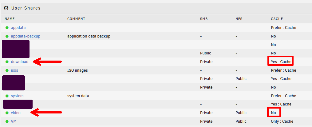

Gegeben ist folgende Config der User Shares:
Wenn ich nun eine Datei z. B. mit dem mc vom Share "download" auf den Share "video" verschiebe (= move), dann legt das System auf dem Cache ein Verzeichnis "video" nebst ebendieser Datei an.
Nach meinem bisherigen Verständnis darf das aber doch nicht geschehen, da Files auf den Share "video" ohne Umwege über den Cache auf dem Array landen sollen (Einstellung "Cache = No").
Oder greift dieses Setting nur bei Zugriffen über das Netzwerk?
Falls ja: Wie verschiebe ich dann gefahrlos (!) auf dem Host (!!) Files vom Cache auf Array Disks? Wohlgemerkt ohne den Einsatz des Movers, denn dafür müsste ich dann den Share "video" auf "Cache = Yes" oder "Prefer" setzen, was ich nicht will.

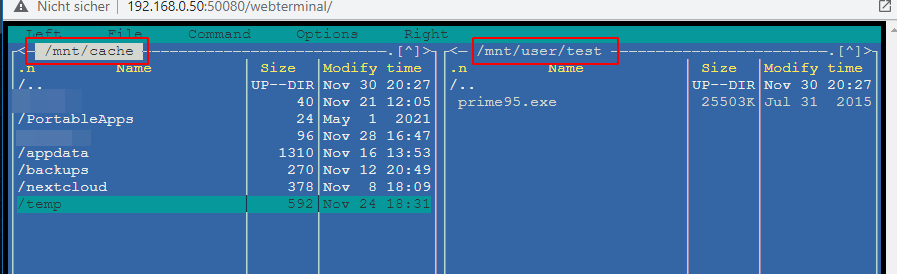

habe es mal versucht nachzustellen:
Und hier mein Cache Inhalt:

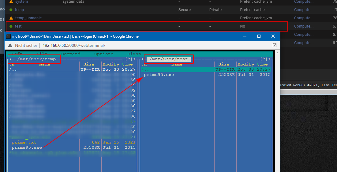

Die Datei "prime95.exe" wurde direkt auf das Array kopiert.
Von Share zu Share verbleibt es auf der selben Disk. Ist ein unlösbarer Bug.
Verschiebe stattdessen von Disk zu Disk.
Bei mir nicht. Denn:
