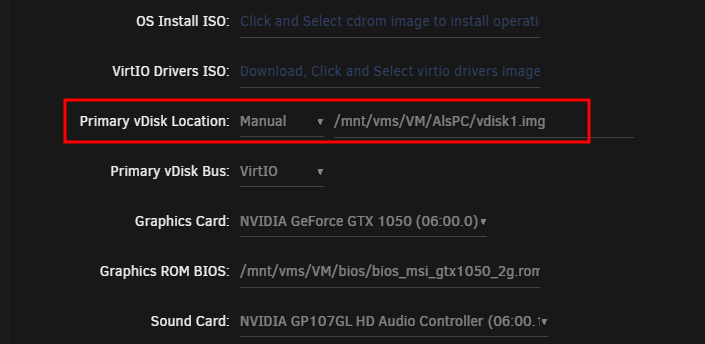

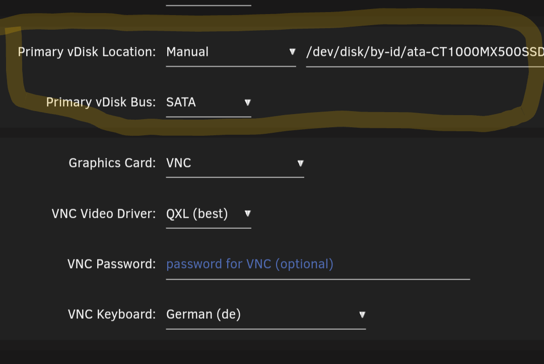

Wenn du eine komplette SSD einfach 1:1 an die VM durchschleifen willst sollte das eigentlich so aussehen:
2 hours ago, paulinus said:
Problem also gelöst, jetzt sehe ich auch die erzeugten Vdisks und kann sie mit meinem Datensicherungsprogramm sichern und zurückschreiben. Vielen Dank für die Anregungen.
wunderbar wenn du die VM "normal" per vdisk betreiben möchtest und nicht wie eins über mir per passthrough, dann passt das so ;)
On 12/2/2021 at 9:12 PM, jj1987 said:
So richtig richtig ist das so aber nicht gelöst.
Er nutzt Vdisks auf einer UD und schleift nicht die komplette NVMe an eine VM durch.
