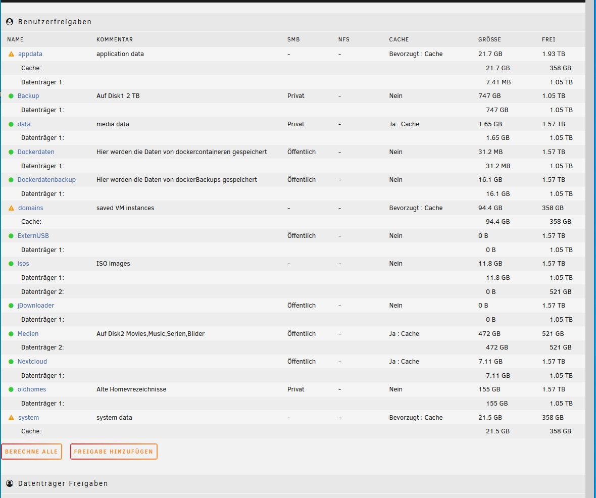

Welche Ordner liegen denn auf der Platte, liegt irgend ein System Ordner (appdata, domains, system) auf dieser disk?
Hast du einen Cache Pool?
Am besten siehst du das wenn du ganz rechts im Main Tab hier klickst:
Danke für die schnelle Reaktion!

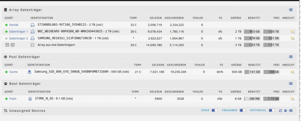

1. Also ich habe eine Cache-Platte
2. Belegung Ordner sieht aus wie im Bild. Falls ich da was falsc/blöd gemacht habe, bin ich für jeden Tipp dankbar.
3. Dann hab ich noch ein Datenträgerprotokoll angehängt, spinnt immer down, dann kommt aber immer dieses read smart ...?
Auf den ersten Blick sieht es nach den Dockerdaten aus, wenn denn Docker Container laufen die Daten auf die Array HD loggen.
Und ich würde alle Dockercontainer stoppen, dann den Mover laufen lassen. Und dann würde ich direkt unter /mnt/diskx schauen ob noch Appdata/system/domains Folder auf den separaten Platten des Arrays liegen.
Wenn nein würde ich AppData/Domains und System auf Cache Only stellen.

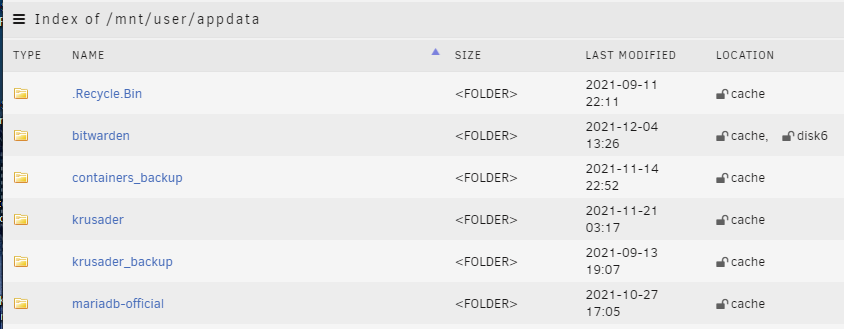

c) lässt man es auf Prefer und schaut in den Appdata Ordner, dann sieht man doch an Hand der Location welcher Container auf das Array schreibt. Dafür muss man nicht extra auf Cache Only wechseln.

Mag sein aber trifft hier in dem Fall nicht zu wage ich zu behaupten:
Siehe oben die Freigabe "Dockerdaten". Die liegt auf dem Array und nicht dem Cache. Das bedeutet er hat entweder Standardpfade von Containern auf das Array gelegt oder neue Pfade eingefügt die auch aufs Array verweisen.

Aber nun sieh Dir bitte! nochmal oben seine Freigaben an.
Da gibt es eine Freigabe "Dockerdaten" mit Cache=nein.
Was wird da wohl vermutlich drin sein? Ich vermute stark das es Logs von Dockercontainern sind die er statt in Cache/AppData hart auf /mnt/user/diskx legt.
Einige Host Pfade verweisen vermutlich auf /mnt/user/AppData, andere Hart auf /mnt/diskx/Dockerdaten/xxx. Würde mich nicht wundern wenn das jemand macht um die SSD zu schonen.
Jo, Appdata enthält aber eigentlich keine Logs, sondern die Nutzerdaten eines Containers. Die Logs liegen nichts sichbar im docker.img in einem kryptischen Pfad.
Wenn es um "Dockerdaten" geht, wird aber Cache Only nicht helfen. Denn wenn er No eingestellt hat, ist der Mover ja für diesen Share bereits deaktiviert und mit Cache Only bleibt er das ja. Er müsste erstmal Docker deaktivieren, Dockerdaten auf Prefer stellen und dann den Mover anschmeißen. Wobei eh die Frage ist warum der Share überhaupt erstellt wurde.

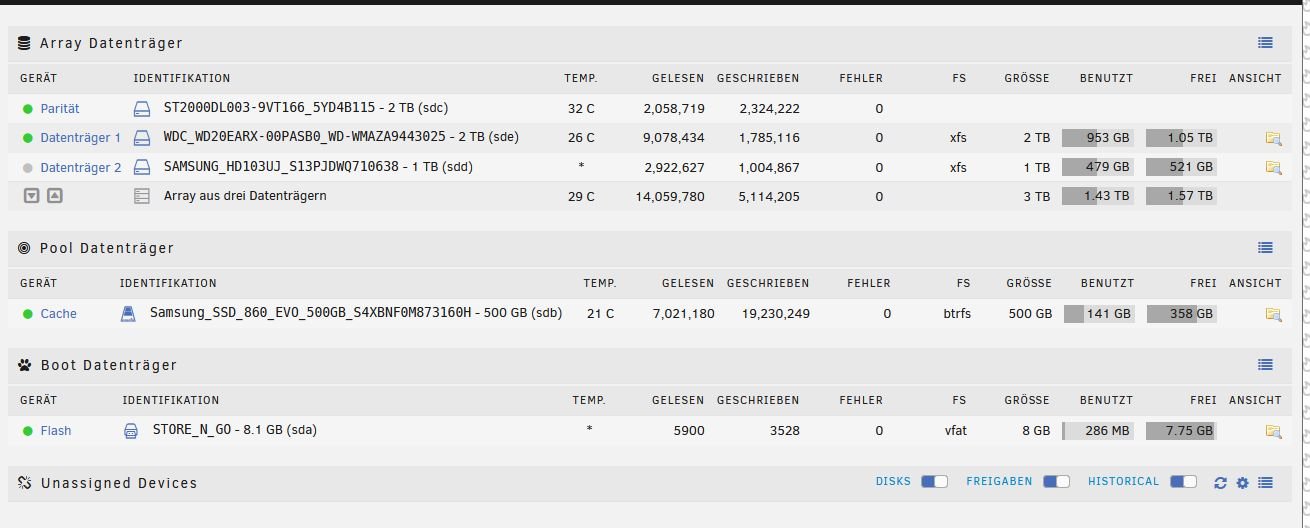

ich bin relativ neu im unRaid Thema und habe gerade erst mein System (ein MiniPC) aufgesetzt. Seit Begin fährt die 1. Arrayplatte nicht runter. Es liegen dort definitiv keine Systemdateien mehr drauf (alle im Cache)
root@HomeServer:/mnt/disk1# ls -la /mnt/disk1/
total 8
drwxrwxrwx  5 nobody users   49 Mar 30 00:34 ./
drwxr-xr-x 11 root   root   220 Mar 30 00:29 ../
drwxr-xr-x 10 nobody users  161 Mar 29 00:23 FilerunData/
drwxrwxrwx 19 nobody users 4096 Mar 29 09:29 Temp/
drwxrwxrwx  2 nobody users 4096 Mar 30 08:49 isos/
Die VMs haben derzeit auch keine ISO aus dem isos Verzeichnis eingebunden.
Und solange ich nicht über die App Filerun zugreife, sollten auch keine Daten von der Platte gelesen werden?

Ich weiss jetzt nicht ob das ISOS Verzeichnis die Platte wach hält, aber das ist eines der üblichen Systemverzeichnisse.
Vielleicht das Verzeichnis (auch wenn es leer ist) mal auf den zuständigen Cache verlagern.
Es ist zwar nicht mehr leer, habe da gerade erstmal meine ISOs abegelgt, die ich noch gefunden habe. Aber ich kann mal versuchen die Daten zu verschieben.
das /iso Verzeichnis ist an sich kein echtes system Verzeichnnis, solange  davon nichts mounted wäre ... passiert auch nichts.
ich tippe auf das filerun Verzeichnis, wird wahrscheinlich der Nextcloud Kiste ähneln dass da nicht nur reine User Date liegen sondern ...
schau doch mal in das Verzeichnis was da alles so liegt ... wenn da mehr außer den user directorys liegt ... sollte es selbsterklärend sein ...

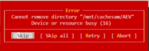

Dachte ich mir. Kannst Du einen leeren Ordner unterhalb (!) von AEV manuell (!) löschen?
Nur noch mal für mich: AEV wurde während des Kopierens von Windows unterhalb von "cachesam" als Teil eines Kopiervorgangs automatisch angelegt?
Bin sehr gespannt. Habe da so meinen Verdacht.
Edited by hawihoney
Wie manuell?
Ich hatte in dem verlinkten bug report ja schon dargestellt, dass ich es manuell über mc, krusader und filemanager plugin probiert habe: erfolglos.
Console habe ich noch nicht probiert, würde ich aber auch ungerne machen.
Erst mit mc die Dateien so verschieben wie ich es (anders als Mover Standardeinstellungen) durchführen will um danach dann die eigentlich in mc sonst mögliche Löschung (vollautomatisch mit dem verschieben in/mit mc) per console nochmal anzustossen ist nicht so mein Wunsch.
Mover hat bisher mehrfach selber das leere Verzeichnis auch nicht vom ZFS Poll/Cache löschen können.
Aktuell liegt da wieder etwas drin und wird recodiert, weshalb ich nun in diesem Moment nicht weiter probieren kann (sollte sich aber heute abend erledigt haben).

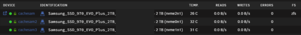

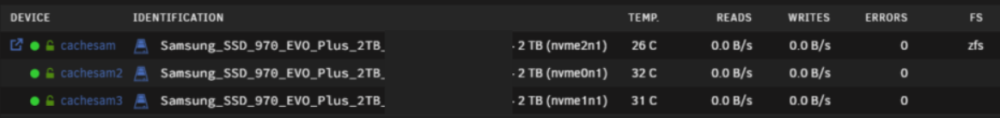

Ich dachte es geht um "cachesam" und das ist eindeutig ein ZFS Pool. "cachesam" liegt gem. Deiner Screenshots definitiv nicht auf dem Array. Und das Löschen von AEV auf dem Pool scheitert. So mein Verständnis und daraus hatte ich abgeleitet:
"cachesam" ist ein ZFS-Pool. Nun kopierst Du von extern Dateien und Ordner darauf. Darunter befindet sich der Ordner "AEV" und unter "AEV" ggfs. weitere Unterordner. Meine Frage oben zielt darauf ab, ob es einen Unterschied beim Löschen von AEV oder einem Unterordner von AEV gibt. Das wiederum kann Aufschluss darauf geben ob AEV ggfs. als Dataset automatisch angelegt wird und ob AEV zu einem User-Share wird (wie beim Array). Ich habe noch nie in den vergangenen 15 Jahren mit Unraid permanent Wurzelordner (AEV) angelegt und wieder gelöscht. Da diese ja eigentlich zu "User-Shares" werden kann es durchaus sein, dass Unraid diese unter ZFS besonders behandelt bzw. behandeln muss.
Dass die Doku angepasst werden muss ist jedem klar. Schon alleine das ZFS Pools Cache-Only benötigen um korrekt zu funktionieren weicht heftig vom Array ab. Aber das wurde schon kommuniziert und bestätigt. Der Cache ist ein Dinosaurier und spätestens mit ZFS muss der anders deklariert und behandelt werden.
Wenn ich das falsch verstanden habe, sorry. Wenn das Wurzelverzeichnis AEV permanent auf dem cachesam Pool verbleiben würde, dann tippe ich, dass Du diese Probleme nicht hättest. Deshalb würde mich interessieren ob Du auch Probleme mit dem Löschen von Unterordnern von AEV hast.
Edited by hawihoney
"cachesam" ist der SSD Pool (3 SSD als zfs z1 Raid5)
Korrekt.
Ich befehle dem mc das gesamte (von unraid selber angelegte) Verzeichnisse AEV vom SSD Pool "cachesam" Files wo anders hin zu verschieben.
Der mc startet und kopiert alles auf das Ziel.
Danach löscht mc automatisch die Dateien und Verzeichnisse und scheitert bei dem Verzeichnis AEV.
Das Verzeichnis AEV bleibt leer im SSD Pool "cachesam" stehen.
Ich habe dort zwar selten unterordner drin, aber bisher besteht mein problem nicht darin den Inhalt von AEV zu verschieben (und damit da raus zu löschen). Nur der AEV auf dem cache selber stellt sich da quer.
Nein. ich kopiere/verschiebe von extern (WinPC  über SMB) nur Dateien in das unraid Share AEV welches auf dem Array vorhanden und mit Verzeichnissen und Dateien gefüllt ist.
Ich denke, dass diese Vorgehensweise nicht im Sinne des Erfinders ist. Du hast dem User-Share AEV im Array einen ZFS-Pool "cachesam" vorgeschaltet. Solange AEV auf dem Array existiert, wird wohl AEV auch auf dem Pool existieren. Du hast ja auch eingestellt, dass diese Verknüpfung existiert. Ich arbeite nicht mit User-Shares deshalb muss ich fragen: Wie ist das mit einem BTRFS Pool? Würde der Mover zum Abschluss den Ordner AEV auf dem Pool löschen?
Meines Erachtens wird mit ZFS ein User-Share auf einem Pool zu einem Dataset. Der Unterschied zwischen BTRFS und ZFS wäre dann nach meinem Verständnis: BTRFS legt den User-Share Ordner automatisch per MKDIR auf dem Pool an und löscht ihn - wenn der User-Share gelöscht wird - mit RMDIR. ZFS hingegen legt mit create einen Dataset an und der muss mit destroy gelöscht werden. MC kennt und kann das aber nicht. Nur mit mkdir erzeugte Ordner können mit rmdir gelöscht werden. IMHO musst Du nix anderes machen als die Finger vom Root-Ordner AEV zu lassen ...
32 minutes ago, DataCollector said:
Mich irritiert eben, daß ich einfache Dateioperationen (Verzeichnis löschen) auf dem ZFS Cache in dem Fall nicht wie gewohnt ausführen lassen kann.
Da es unter der Vorgängerversion mit BTRFS ging und ich das auch von Windows so gewohnt war, ist das für mich ein Ärgerniß.
Du spielst mit einem RC - das ist noch nicht für den ernsthaften Betrieb gedacht. Außerdem ist die ZFS Integration laut des Announcements erst mit dem nächsten Release komplett. An dieser Stelle lohnt es sich somit, einen Schritt abzuwarten. Auch ich warte auf einen besseren Pool, aber das alles schreckt mich noch ab. Meiner persönlichen Meinung nach muss Limetech nochmal zurück ans Reißbrett um das Verhältnis Array <-> Cache <-> ZFS-Pool glatt zu ziehen.
Nein, tut es nicht.
Wenn AEV leer ist, sollte der Mover oder der user manuell den verschwinden lassen (können).
Nur so am Rande: Da die Bearbeitung der Daten in AEV nun fertig ist, habe ich vorhin es nochmal versucht:
AEV war leer und ich habe diesesmal direkt den Mover manuell angestossen und: AEV wurde von dem zfs Cache entfernt. genau so, wie es sein soll.
Nun muss ich nur noch rausbekommen, wie ich am bequemsten das gleich mit dem mc oder krusader hinbekomme.
Beim BTRFS Pool lief es genau so, wie ich wollte und deshalb auch auf dem zfs Pool erwartet hatte:  Ich konnte jederzeit manuell die Verzeichnise auf dem Cache/Pool manuell bearbeiten und löschen.
Dataset - MC kennt und kann das aber nicht.
Das mag sein. Ich gebe zu. Dataset sagt mir (noch) nichts, aber da muss ich dann eben wohl noch lernen.
In die vergkleichbare Richtung geht es auch in dem verlinkten Bugreport von mir.
Nur sträube ich mich eben nachdem ich (fast) alles mit mc machen kann und konnte. daß ich dann im nachgang nochmal mit der console hinterher muß, wenn ich manuell diese Verzeichnisse loswerden will.
Das ist ja nur einer von vielen. DATA hatte ich auch erwähnt und ich wollte jetzt auch nicht alle auflisten, da es noch mehr verwirrt hätte.
Und da ich das Verhalten von BTRFS nicht kannte und eigentlich für ein Problem/Fehler halte habe ich eben den BugReport aufgemacht.
genau darum um eben limetech dazu zu bringen das wieder etwas userfreundlicher zu gestalten. Genau dafür sind ja Tests mit RC da.
(Wie schon erwähnt, ich habe Backups! Mit einzigartigen und unwiderbringlichen Daten wüßrde ich etwas weniger experimentieren).
Edited by DataCollector
Bei mir liegt auf der entsprechenden disk nur die Dateien, die ich oben gepostet habe.  Ich habe jetzt mal die App FileRun beendet, danach sollten die Daten ja nicht mehr gelesen werden. Die Platte fährt immer noch nicht runter. Allerdings blinkt die LED von der externen Disk etwa aller 30 Sekunden, d.h. irgendwas greift da noch lesend drauf zu, das wird wohl der Grund sein, warum sie nicht in den Ruhezustand geht.
