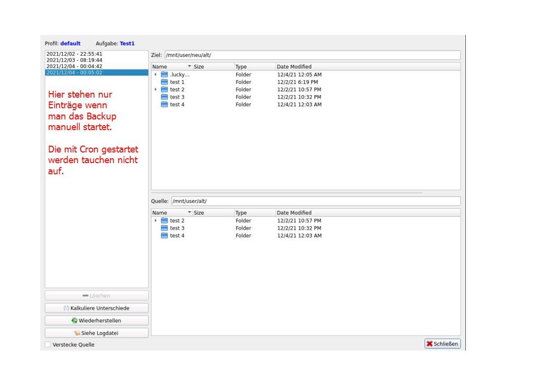

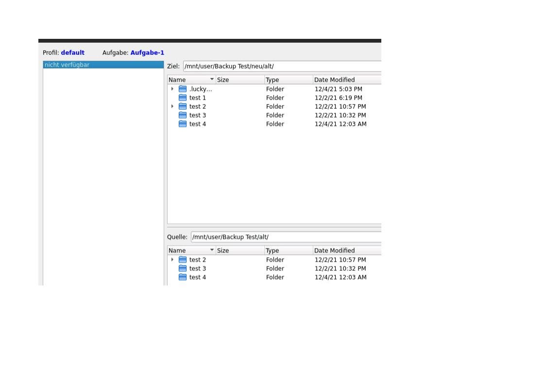

Mein Problem besteht darin das ich in der Übersicht der Sicherungen keine Einträge habe wo die Backups mit Cron ausgefüht wurden. Das Backup scheint jedoch dennoch zu funktionieren und es werden im Ordner auch log Datein erstellt. Wenn ich eine Sicherung manuell starte wird der passende Eintrag in der Übersicht angezeigt. Habe den Docker auch schon neu installiert. Ohne besserung.

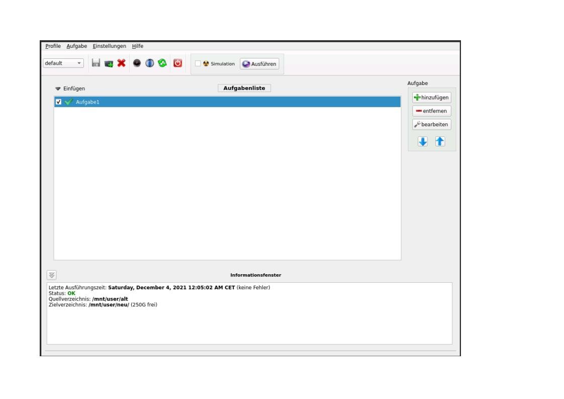

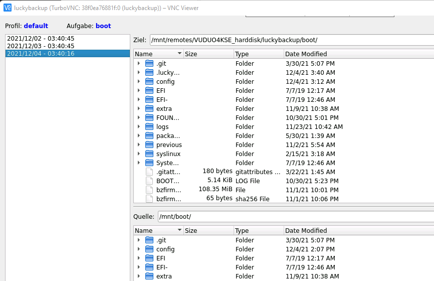

fangen wir vorne an, vielleicht mal einen screen was du meinst ...  geht es darum ?

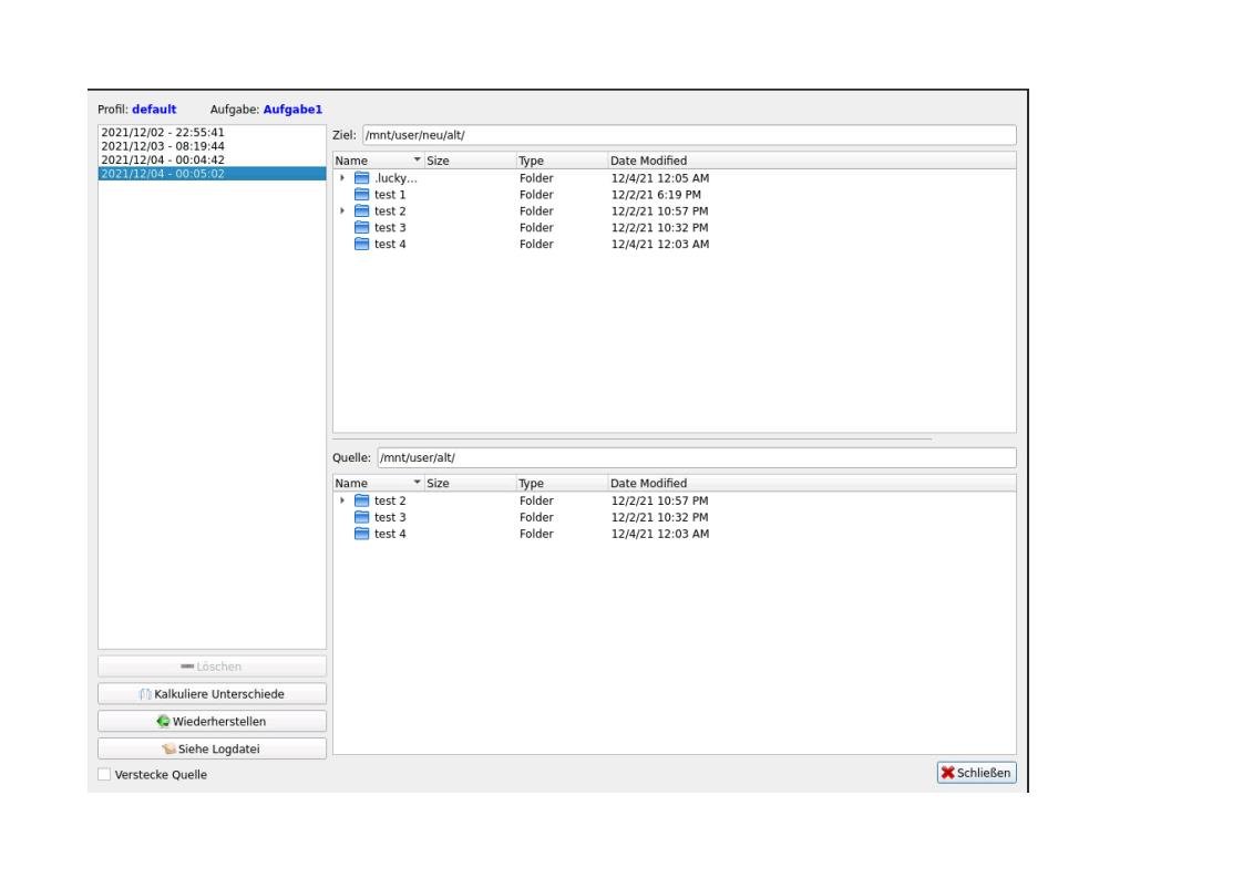

12 hours ago, Freemanxx said:
Einen schönen guten Abend.
Ich habe mich hier im Forum umgesehen, doch leider nichts passendes zu meinem Problem gefunden.

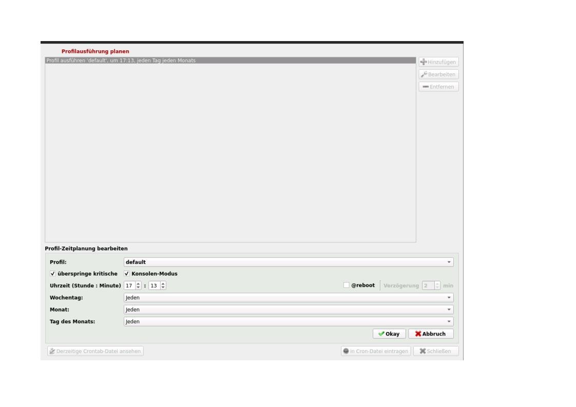

ok, da müsste ich jetzt passen, die werden hier sauber angezeigt (aber ... siehe unten)
das sind alles cron's

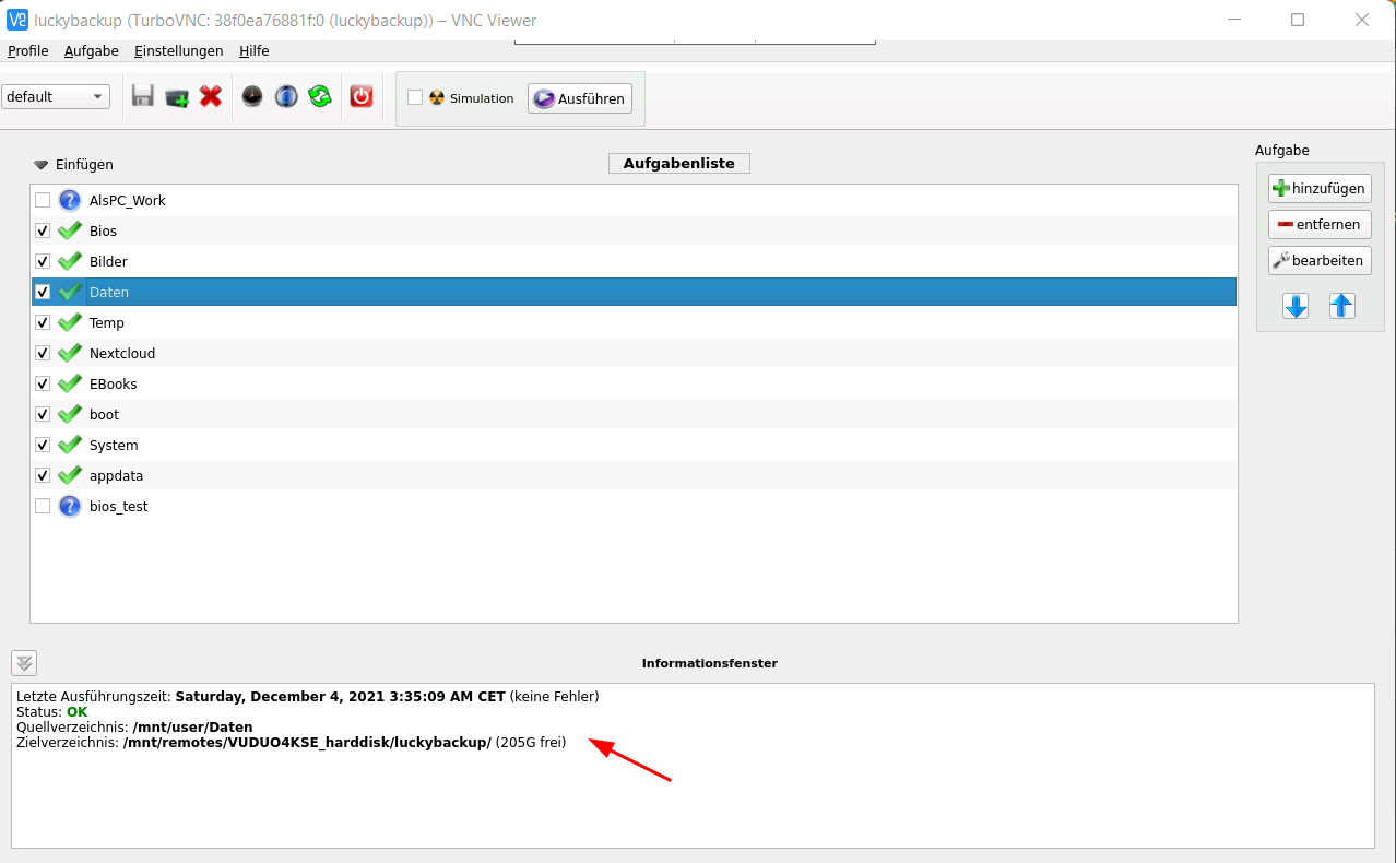

14 hours ago, Freemanxx said:
Vielleicht kann mir hier einer helfen.
mal zum Spaß, da lucky sich schwer tut cron's in der Ansicht zu aktualisieren (siehe meine erste Antwort, da z.Bsp. muss man einen Workaround machen), mach mal nach einem cron einfach einen Docker Neustart ob Sie dann angezeigt werden, das ist hier automatisiert (wegen dem o.g. Thema) und vielleicht klappt es deswegen hier ;) wenn es das wäre könnte man etwas "bauen" ;)
Ich kenne LuckyBackup jetzt nicht, aber bei Aufgabe stehte "Test1". Bezieht sich der Cronjob auch auf diese Aufgabe? Also es sind jetzt nicht zufällig zwei verschiedene oder so?
3 hours ago, Freemanxx said:

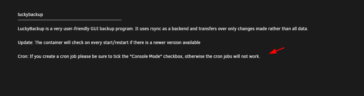

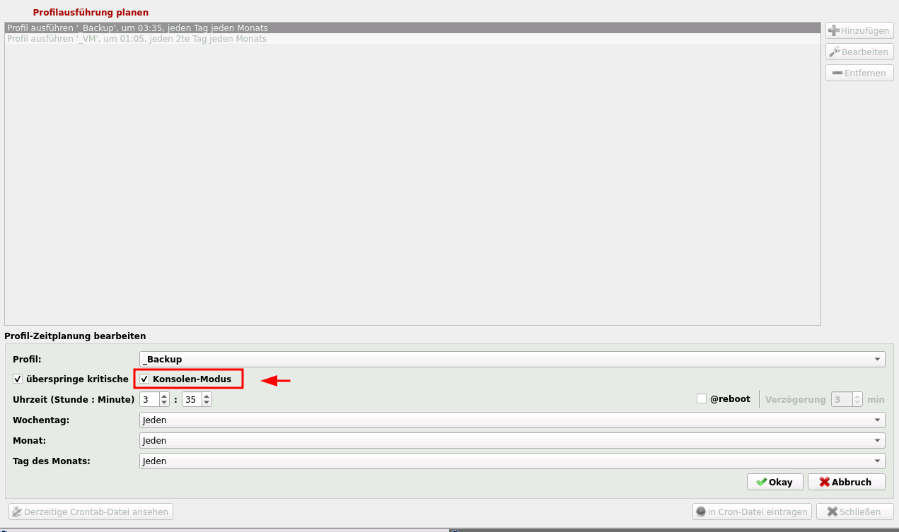

Hast du bei den Cron jobs auch den Konsolen Modus aktiviert wie es in der Beschreibung steht?
Du siehst die Backups erst nachdem du den Container einmal neu gestartet hast.
Den Konsolen Modus habe ich an. Den Docker habe ich auch schon mehrfach gestartet. Ohne Erfolg. Ich habe über Unraid auch schon die Berechtigungen für die Dateirechte neu setzen lassen. Den Docker neu installiert und manuell überprüft ob alle Dateien und Verzeichnisse wirklich weg sind. Da ich anscheinend der Einzige bin der das Problem hat und nach einer Neuinstallation das Problem immer noch besteht könnte ich mir vorstellen das das Problem nicht an LuckyBackup liegt.

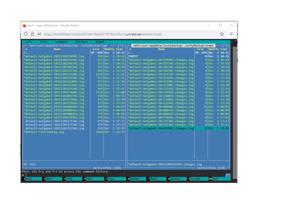

Ich habe um auf Nummer sicher zu gehen noch einmal alles gelöscht. Inklusive des Ordners in appdata und den Vorlagen beim Docker installieren. Das habe ich es neu installiert und ein Cron erstellt inklusive Konsolen Modus. Nach dem ausführen habe ich im Ordner logs zwei Dateien einer mit dem Zeitstempel und eine Datei mit LastCornLog. Ansonsten wird es nirgends gelistet. Auch nicht nach einem Neustart des Dockers.
Was ich noch gesehen habe. In der die Datei /profiles/default.profile werden nur die Backups eingetragen, wenn man das Backup manuell ausführt. Gibt es Unterschiede im Ablauf bei manuellen oder zeitlichen Backups?
