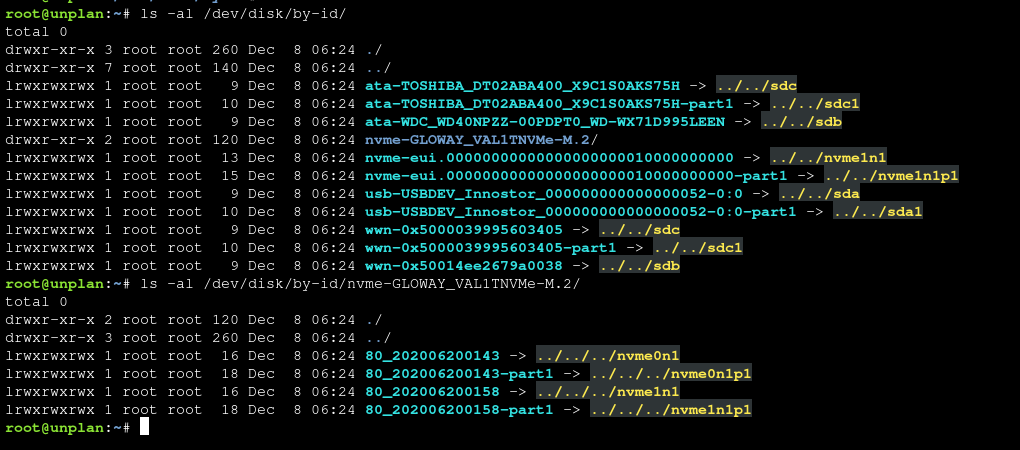

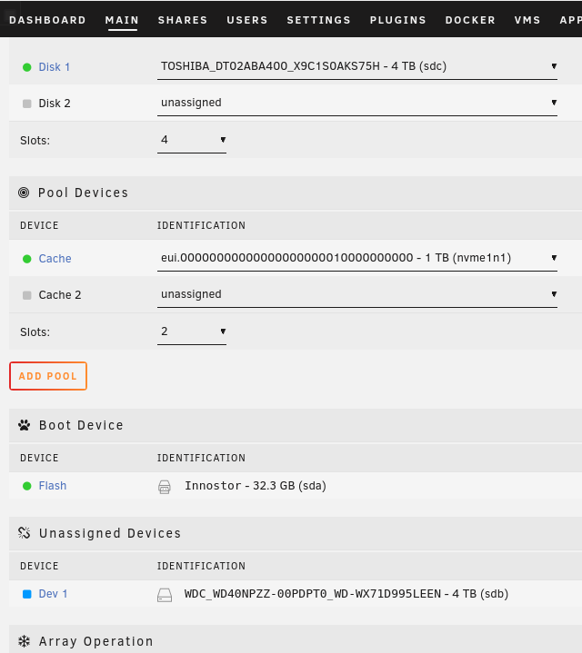

问题如下图所示,nvme0n1 和 nvme1n1 都存在,但只显示了nvme1n1,好像有时又只显示nvme0n1(这个不确定)。在6.10-RC2中有这个问题,而6.9中没有这个问题。用两块不同型号的固态,也不存在这个问题。

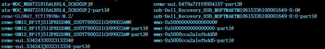

主要造成的原因可能是 /dev/disk/by-id/ 下面只生成了一块硬盘的链接文件,但硬盘是确实存在的,手动补上软链接,主页中就会出现缺少的硬盘。

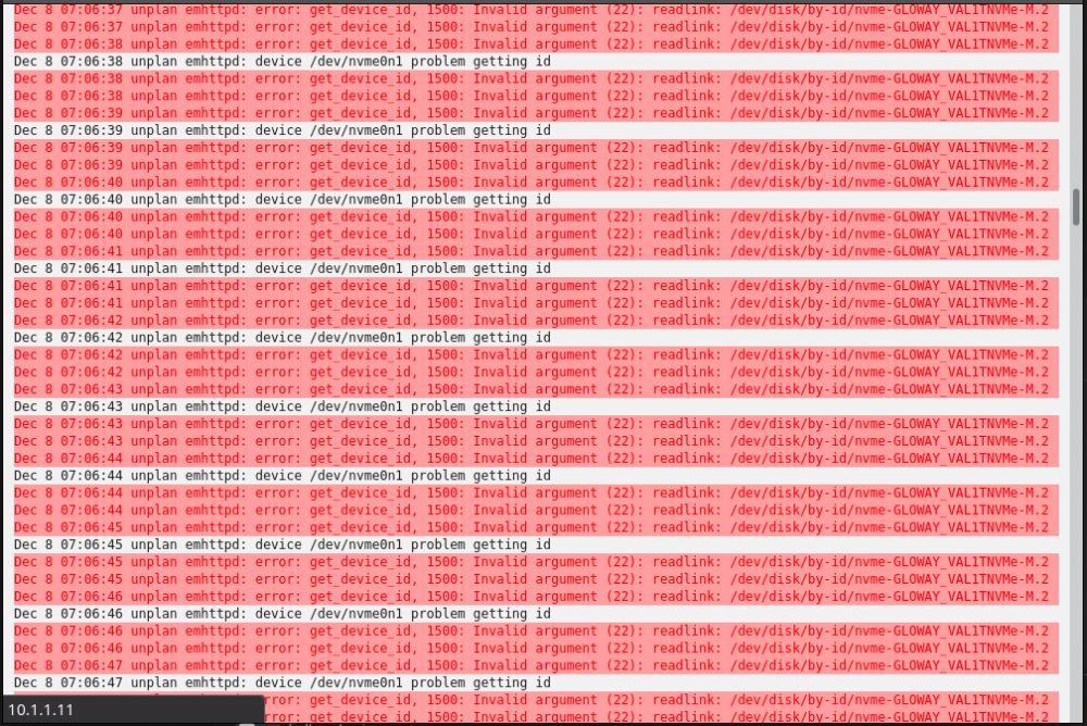

阵列启动前,日志中一真报错如下图所示:
Dec 8 07:06:41 unplan emhttpd: device /dev/nvme0n1 problem getting id
Dec 8 07:06:44 unplan emhttpd: error: get_device_id, 1500: Invalid argument (22): readlink: /dev/disk/by-id/nvme-GLOWAY_VAL1TNVMe-M.2

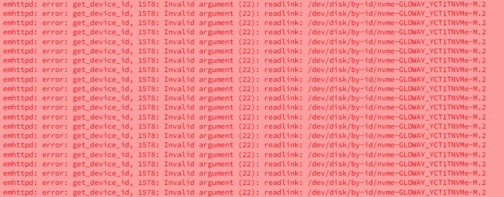

这个问题在Version 6.10.2 2022-05-27中,依旧存在。
版本6.10.3 使用了两块m2固态,其中一块是光威弈pro,遇到了同样的问题
设备页面显示的这块异常的硬盘id也同样存在于/dev/disk/by-id/
Edited by Akinator
我也一样,是6.10.3系统,6.9.2系统就没这个问题,好像是主控的原因?不知道楼主解决了没有。
无法识别的是阿斯嘉特1T,另外一块英睿达1T识别正常。
先進行插槽交叉測試,如果改到另一個插槽正常後可能原因為主機板的晶片組造成異常。
你可以購買轉接卡使用PCIEX16_1為CPU控制的端口試試。

试过两个插槽,好像是一样的情况
一般是主板兼容性问题

你在主機板的BIOS是否能正常讀取

是正常的,我更换了主板,并且升级到了6.11.5,仍旧识别有问题,其他硬盘识别都正常,应该就是主控的问题。

是内核的问题  系统更新到6.12.0 可以正常识别
