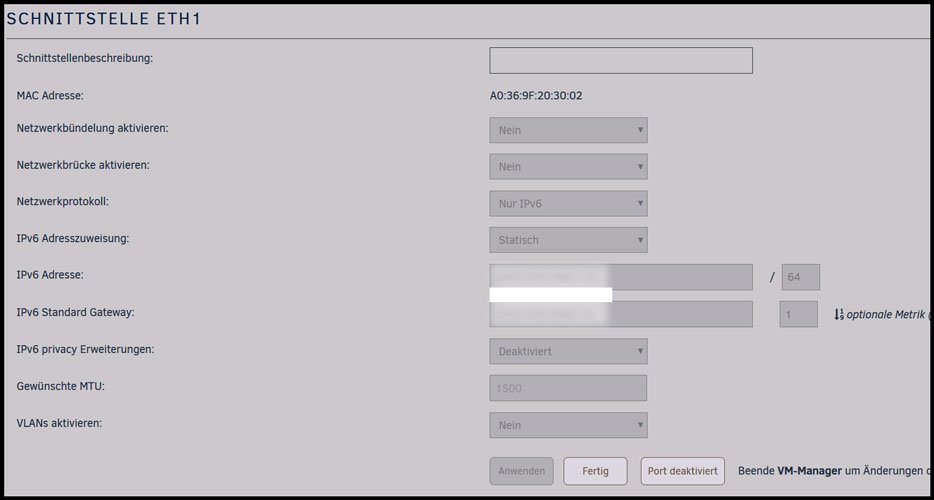

Karte 1 ist nur für IP V4 statisch programmiert, Karte 2 nur IP V6, auch statisch, eingerichtet.
ich häng mal die simple Config für die V6 Karte an. Wobei man natürlich auch nicht vergessen zu erwähnen darf, dass UNRAID auf V6 ausgesprochen mager bestückt ist 😞 Wenn man schon "statisch" anwählt, so fehlen dann noch die Felder für DNS Server. Auch darf man das Routerfeld nicht ausfüllen, da UNRAID vergisst, nach Routerankündigungen zu suchen und hier automatisch einträgt, was es glaubt, erkannt zu haben. Das hat alles wenig mit "statisch" zu tun. Sollte mal dringend korrigiert werden.eth1.jpg.5338671ca29471dcc9d05f51049257fd.jpg
Unter dieser MAC Adresse tauchen ab und an ARP Pakete auf, die aber nur auf IP V4 existieren dürften.
OK, die hat keine Brdige....mal probiert eine eigene zu erstellen, br1 dann.

Ich werd mal das Ganze im Auge behalten, Vieleicht krieg ich ja raus, WANN der Zustand auftritt
2 hours ago, mgutt said:
Dann wären die Einstellungen weg. unRAID installiert immer alles neu beim Booten.
Jep, ich vergaß :-)))
Aber warum hat die VM IPv6?!
Warum sollte sie nicht? über die Bridge kommen doch die RTA Pakete durch, also kriegt jede VM automatisch eine Adresszuweisung (hier gibts kein SLAAC, sondern DHCP6).
Da müsste sich der CLient in der VM schon aktiv gegen wehren (ist Windows, nix Linux), tut sie aber nicht.
Aber insofern habt ihr recht, so ganz sauber ist das nicht. Auf ETH0 soll nur V4 erlaubt sein, über die Bridge kommt aber V6 mit rein. Zumindest für die VMs. Da kann ich eigentlich gleich beide Protokolle auf ETH0 packen und ETH1 rausziehen...
War wohl ein Denkfehler meinerseits...
15 minutes ago, Michael Meiszl said:
Nee, kaputte Kabel können wir ausschließen. Habe fast 6 Monate lang Kabel ausprobiert, bis endlich stabile Verbindungen da waren.
...ich mache hier 10G über cat5e ... 18m problemlos.
Deine Schilderung lässt vermuten, dass das bei Dir immer noch "wackelig" sein kann....woher kommen Deine Drops?
Was bitte ist daran ungewöhnlich? Alles eigentlich sauber getrennt.
ipv4 ind ipv6 sind getrennte stacks....sollte sogar auf einer Karte simultan funktionieren.
Das Du es auf zwei Karten aufteils macht die Trennung nicht sauberer. Die sind immer noch am gleichen L2 Netzwerk.
Daher auch meine Anmerkung, wenn Du es sauber trennen willst, es über VLANs zu machen.
Fehlersuche recht einfach. Dich stört vielleicht das separate 1Gbe LAN,
nein.
Wenn es einfach ist, mach es...lass ein wireshark mitlaufen...kannst Du ja über einen Switch auskoppeln.
s.o....wireshark
1 minute ago, Ford Prefect said:
s.o....wireshark
zu selten für den Kabelhai. Solange ich nicht genau weiß, wie man das reproduzieren kann, ist Messen recht sinnfrei und folgt der alten Ingenieursweisheit "wer misst, misst Mist".
es sind keine Paketverluste, sondern vielmehr "du bist nicht für mich, ich schmeiss dich weg". Der Switch weißt keinerlei Fehler auf, 1*TX Pause zum Router, 31*TX Pause zur Garage (also da wo UNRAID ist). Das sind aber nur Flow Control Pakete und 31 bei einer Gesamtzahl von über 3 Millionen ist doch recht vernachlässigbar.
Was Du im Sinn hast sind Link Verluste durch wacklige Kabel, die gibts hier nicht. garantiert nicht. Die würden auch überall automatisch mitprotokolliert.
(und ja, 18m ist noch im grünen Bereich, die kritische Länge fängt bei 30m an. Ab 80 ist dann Glauben angesagt auf Kupfer. Ich hab hier eine Strecke mit 34, das gab Probleme anfangs. Aber die sind nun erstmal ausgeräumt und wie gesagt, nächstes Jahr LWL, da ist dann selbst das billigste Modul für 300m gut)
Also ich hab ja nun eth1 abgeschaltet, da "passiert" dann nix mehr.
Aber vorher gabs nochmal einen solcher Anfälle:
l3router.XXXXl.de kernel log messages: +arp: 192.168.0.4 moved from a0:36:9f:20:30:00 to a0:36:9f:20:30:02 on ix1
Das passiert wohl immer dann, wenn das Array gestoppt ist und man in den Netzwerkeinstellungen irgendwas ändert.
Wie oben schon vermutet, werden danach die Karten neu initialisiert und dabei tritt der "Fehler" auf.
Ist also wohl harmlos. Allerdings ist es schon merkwürdig, dass er die falsche V4 Adresse auf ein V6-only Interface initialisiert um es danach sofort wieder zu löschen...
Nun könnte ich den Kabelhai entsprechend triggern und mir genauer angucken, was da abgeht. Aber der Aufwand lohnt wohl nicht, deshalb können wir diesen Thread hier wohl schließen.
Das "Problem" könnte eben sein, dass die ja auf L2 in einem Netz sind, aber Du auf L3 unterschiedliche Netze (zwar v4 und v6 in getrennten Stscks) nutzt.
Evtl. ist da der Treiber auch nicht ganz OK oder eben auf Ebene unRaid die Bridge nicht ganz "dicht", wenn das passiert.
Ein ARP-Request ist eben L2....daher denke ich, mit VLANs am Start, im Switch und unRaid würde das dann nicht mehr passieren. Bei mir laufen die L" der VLANs sauber (habe aber nur v4 am Start).
