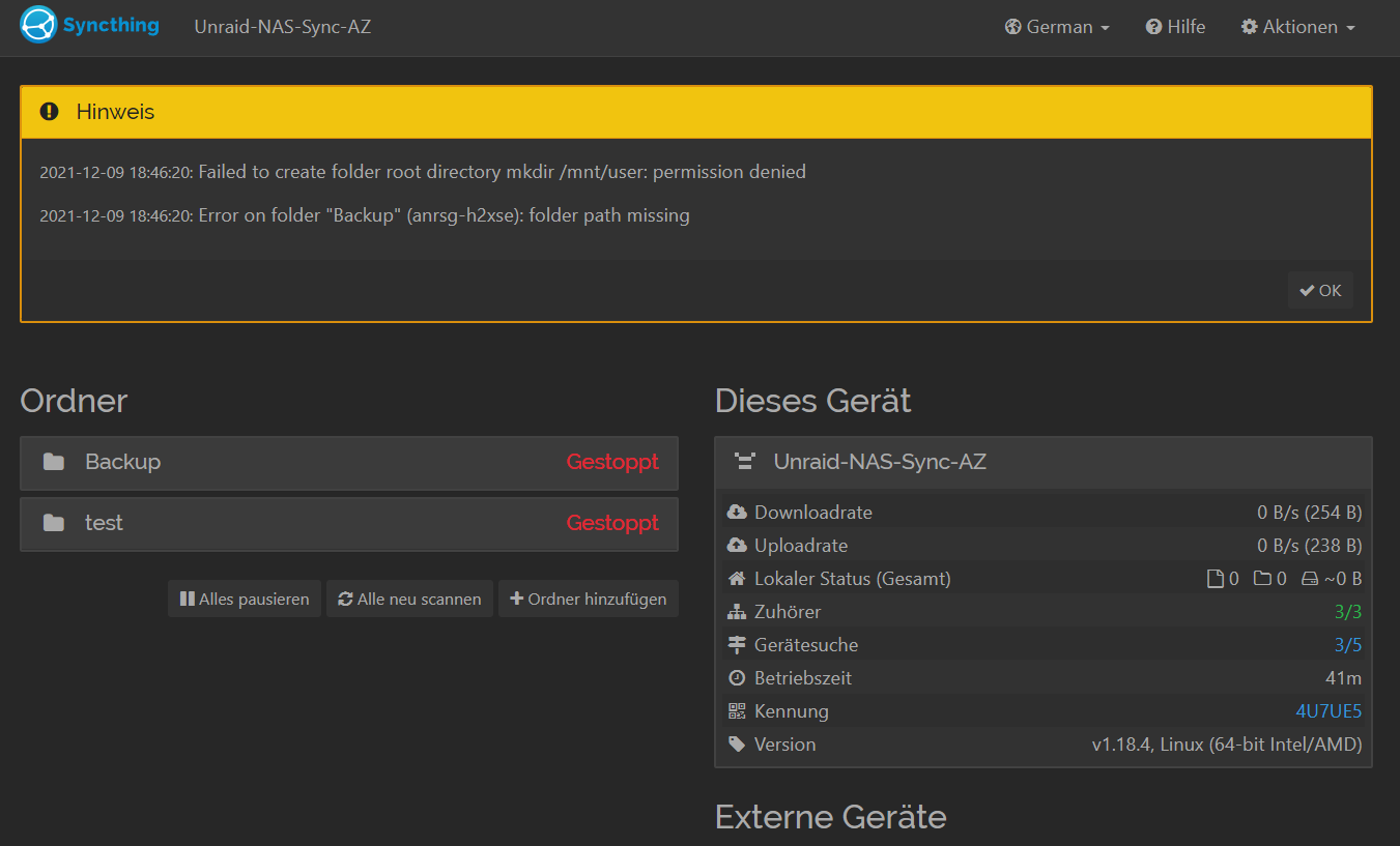

Für mich liest sich das so, dass der versucht in /mnt/user einen neuen Ordner zu erstellen. Das wäre eine Ebene zu hoch. Müsste ja wenn in /mnt/user/<sharename> sein.
Allerdings sehe ich auf deinem Screenshot, dass du im Container gar nicht /mnt/user/<sharename> mit /mnt/user/<sharename> verlinkt hast, sondern mit /data. Entsprechend siehst du im Container den Inhalt des Shares in /data.

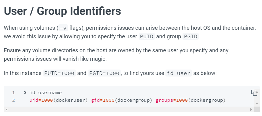

macht mich stutzig, UID 1000 / GID=1000 , obwohl UnRaid Standard 99/100 (nobody/users) ist. Weiß der Teufel, was dort im Container für Variablen benötigt werden. Kann sein, das im UnRaid außerhalb von Synthing nicht gesynct werden kann. Aktuell habe ich nix gefunden im Netz.
In dem Beispiel hat eben jemand 1000:1000 gesetzt. Dafür ist die Variable ja da. Du kannst sie eben ändern.

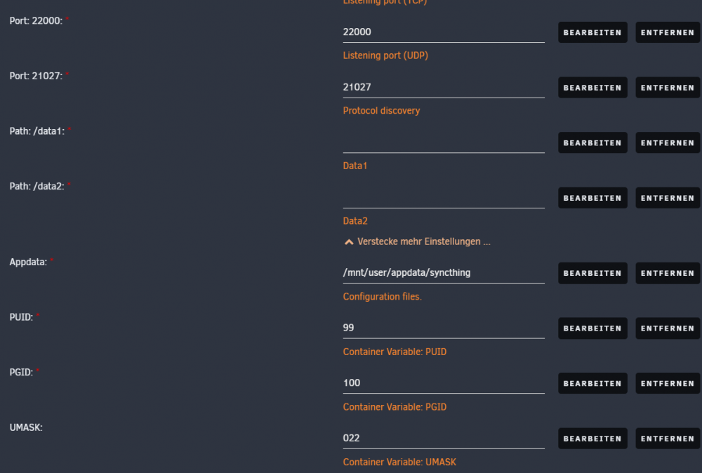

Hab mal im Linuxserver Docker nachgeschaut:
- PUID und PGID musst Du auf 99 resp. 100 ändern.
- /config ist der appdata Ordner, der wird i.d.R. automatisch korrekt gemappt
- /data1 ist anwendungsspezifisch (siehe zweiten Link)
- /data2 ist anwendungsspezifisch (siehe zweiten Link)

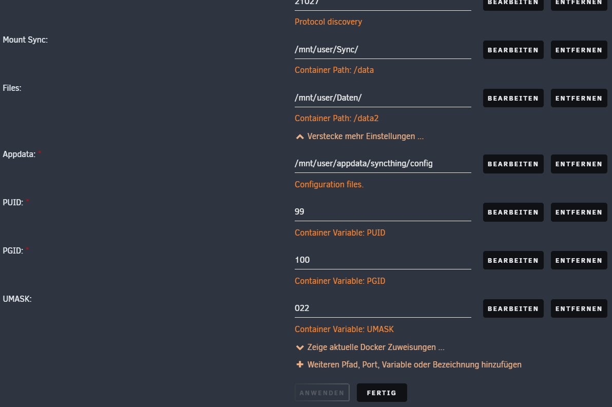

Docker sind prinzipiell auf jedem Host lauffähig egal welche Distribution, hauptsache die Architektur (in unserem Fall x86_64) stimmt.
Die UID und GID musst du anpassen bzw. solltest du anpassen da der Container sonst eventuell nicht lauffähig ist bzw. du die Dateien am Host mit einem nicht root User oder über SMB nicht lesen/schreiben/löschen kannst.
Prinzipiell ist es egal wo du im Container hin mountest solange du keine Systemkritschen Odner überschreibst, falls es dich interessiert, hier eine Übersicht: Klick
Ich bin noch immer der Meinung das es wohl das beste wäre du mountest in den Ordner "/mnt/WASAUCHIMMER" oder "/media/WASAUCHIMMER" im Container zB:
Wie in diesem Beispiel wird dein Share vom Host "meinewichtigendaten" nach "/mnt/HIERkannstDUeinsetzenWASduWILLST" im Container gemounted und der Ordner "HIERkannstDUeinsetzenWASduWILLST" erstellt und kannst dann vom Container aus unter dem Pfad "/mnt/HIERkannstDUeinsetzenWASduWILLST" rein schreiben.
PS Wenn 99:100 nachträglich geändert wurde, solltest du den Container neu installieren. Kann gut sein, dass er sonst bereits falsche Rechte verwendet hat.

Die Container-Definition ist wie oben schon angegeben was UID/GID angeht 99/100. Funktioniert ja auch alles, wenn innerhalb von /config die Ordner angelegt werden nur eben nicht außerhalb (mnt/user). Ich vermute mal, das es fehlende Schreibrechte von "root" und "nobody" sind.

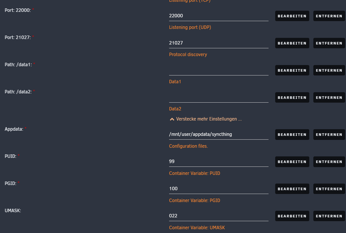

Das ist Standard, wenn man komplett neu den Dockercontainer startet.
Hier muss man schon für data1 / data2 irgendein Pfad auf dem Host angegeben. Zusätzlich kann man dann weitere Pfade definieren. Die /config (Container) muss dann auch auf dem Host nach /mnt/user/appdata/syncthing. Alle anderen Variablen stimmen ja. Die Fragen eben: Gibt es denn im Container die Pfade data1 und data2, oder sind das nur Beispiele und muss die vor dem Erstellen des Containers über "Bearbeiten" entsprechen ändern, wie @ich777 im Beispiel nannte: /mnt/wasWeißich nach /mnt/user/sync (Host)?
Nein, die gibt es nicht, aber du kannst die lassen da die Pfade erstellt werden und dann sind die Pfade eben "/data1" und "/data2", du kannst das machen wie du willst, ich bin aber wie gesagt noch immer der Meinung das die Pfade die gemounted werden unter /mnt oder /media gemounted gehören wie in meinem Beispiel.
Wenn ein Pfad nicht existiert dann wird der im Docker erstellt wenn du den mountest, hab ich oben auch geschrieben, den Pfad /mnt/wasWeißich gibt es auch nicht im Container aber der wird eben erstellt wenn du den im Template angibst.

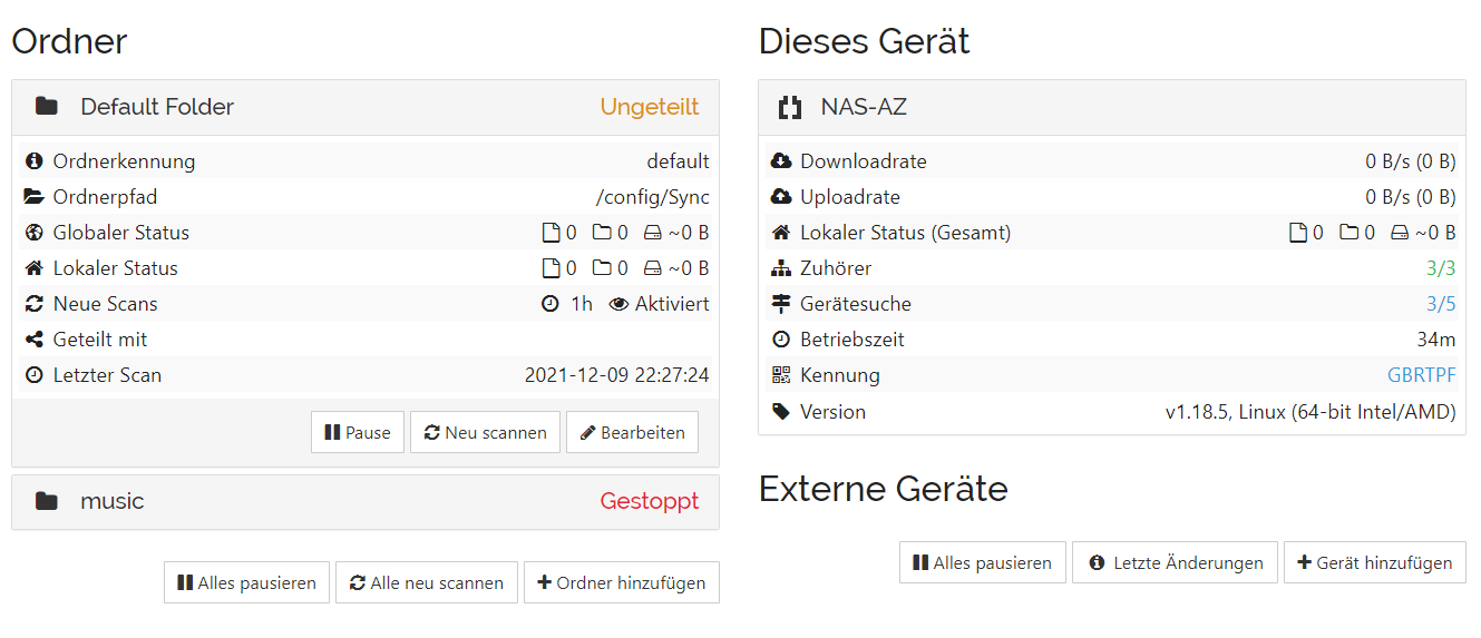

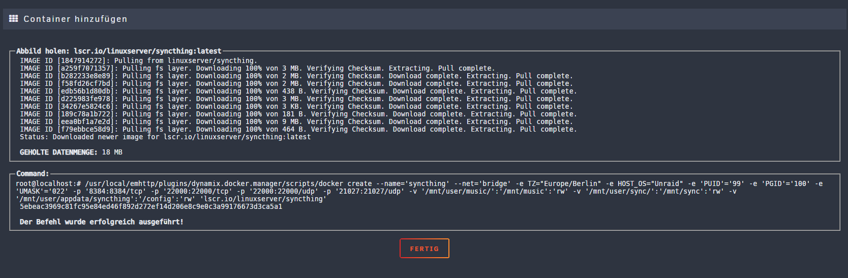

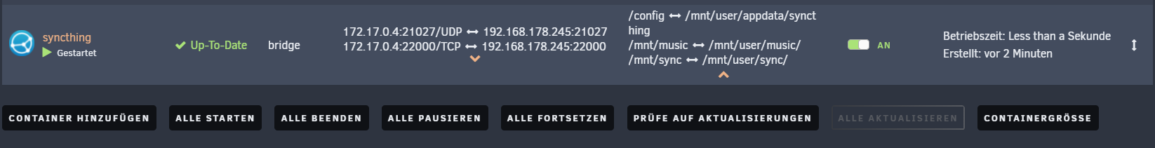

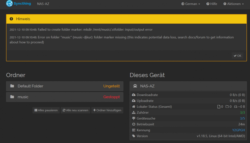

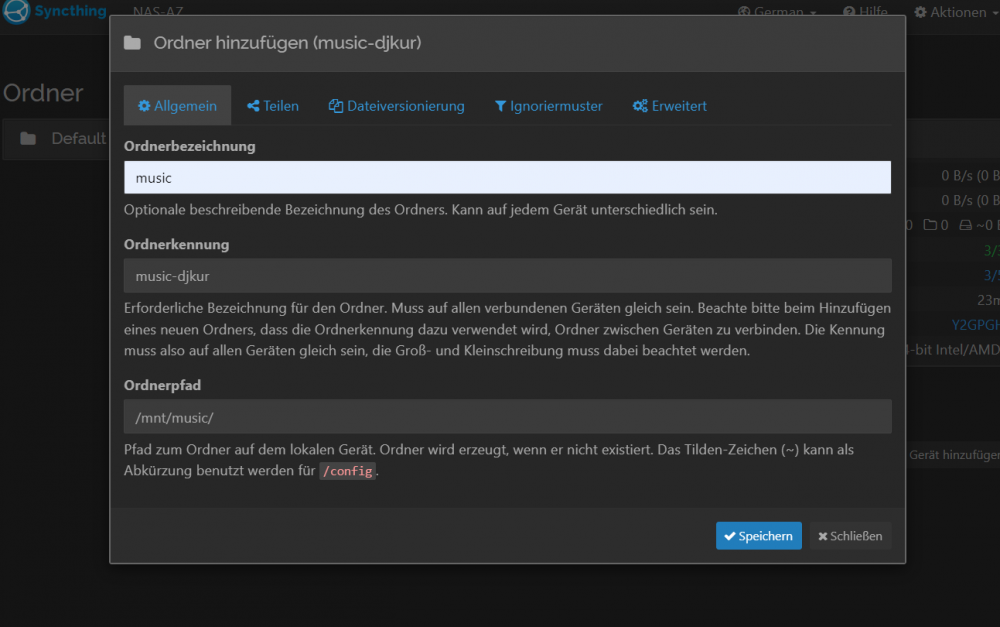

So habe ich es mal abgefeuert ...
Im Backend Syncthing neuen Ordner erstellt:

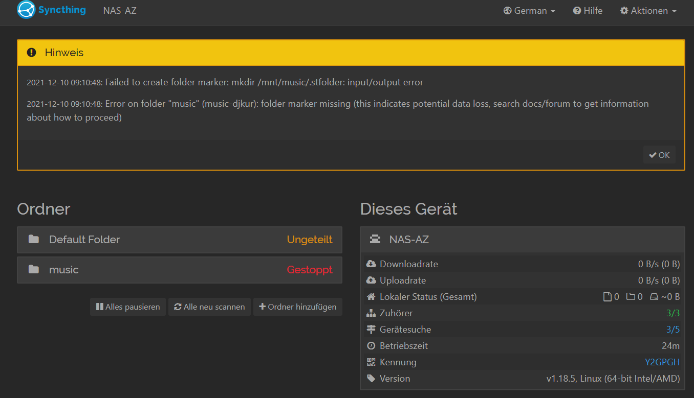

Leider immer noch das Gleiche. Keine Ahnung was ich da nun falsch mache. Wie gesagt: Ordner in /mnt/user/appdata/syncthing (dort wo die config.xml liegt), klappt wunderbar.

[Y2GPG] 09:10:48 INFO: Adding folder "music" (music-djkur)
[Y2GPG] 09:10:48 INFO: No stored folder metadata for "music-djkur"; recalculating
[Y2GPG] 09:10:48 WARNING: Failed to create folder marker: mkdir /mnt/music/.stfolder: input/output error
[Y2GPG] 09:10:48 INFO: Ready to synchronize "music" (music-djkur) (sendreceive)
[Y2GPG] 09:10:48 INFO: Failed initial scan of sendreceive folder "music" (music-djkur)
[Y2GPG] 09:10:48 WARNING: Error on folder "music" (music-djkur): folder marker missing (this indicates potential data loss, search docs/forum to get information about how to proceed)

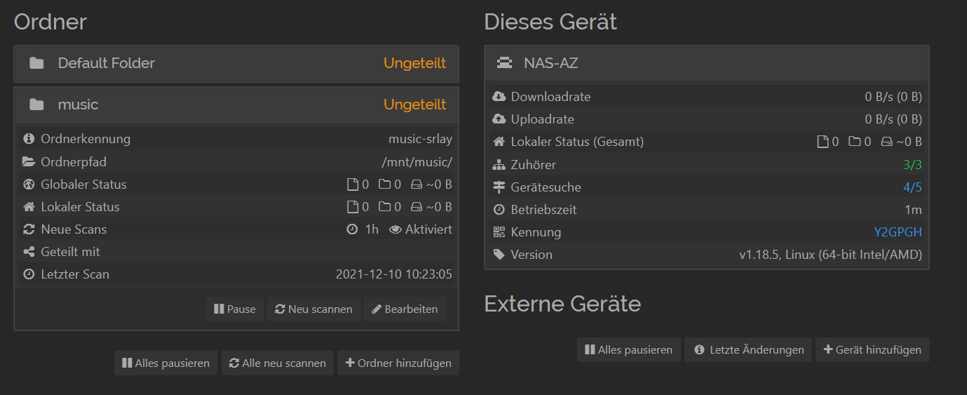

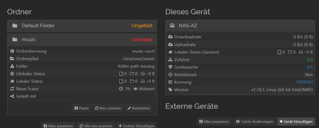

Gebe ich unter Ordner erstellen: /mnt/user/music (Host-Pfad) an, das gleiche. Diese Freigabe (Share) ist ja in UnRaid schon definiert.
Sieht so aus als könnte der Ordner /mnt/music/.stfolder nicht erstellt werden.
Lass mal die permissions für diesen Share auf unRAID neu erstellen (aber bitte nur für diesen Share und den Container vorher stoppen!) Tools -> New Permissions -> nur den Share auswählen -> Apply.
Wie hast du die Daten denn dort hin kopiert (/mnt/user/music)?

Dort liegen keine Daten. Der Share-Ordner ist leer. Wollte vom UnRaid1 (Server) Daten auf diesen Clienten UnRaid2 einfach syncen, als Art Backup nutzen.
processing '/mnt/cache_ssd'
... chmod -R u-x,go-rwx,go+u,ugo+X '/mnt/cache_ssd'
... chown -R nobody:users '/mnt/cache_ssd'
... sync
completed, elapsed time: 00:00:00
Der Share-Ordner /mnt/user/music ist mit cache_sdd (bevorzugt) definiert.
Jetzt hat es geklappt, habe das Array gestoppt. Cache-Pool nochmal neu gesetzt. @ich777 Riesigen Dank an Dich. 👍
