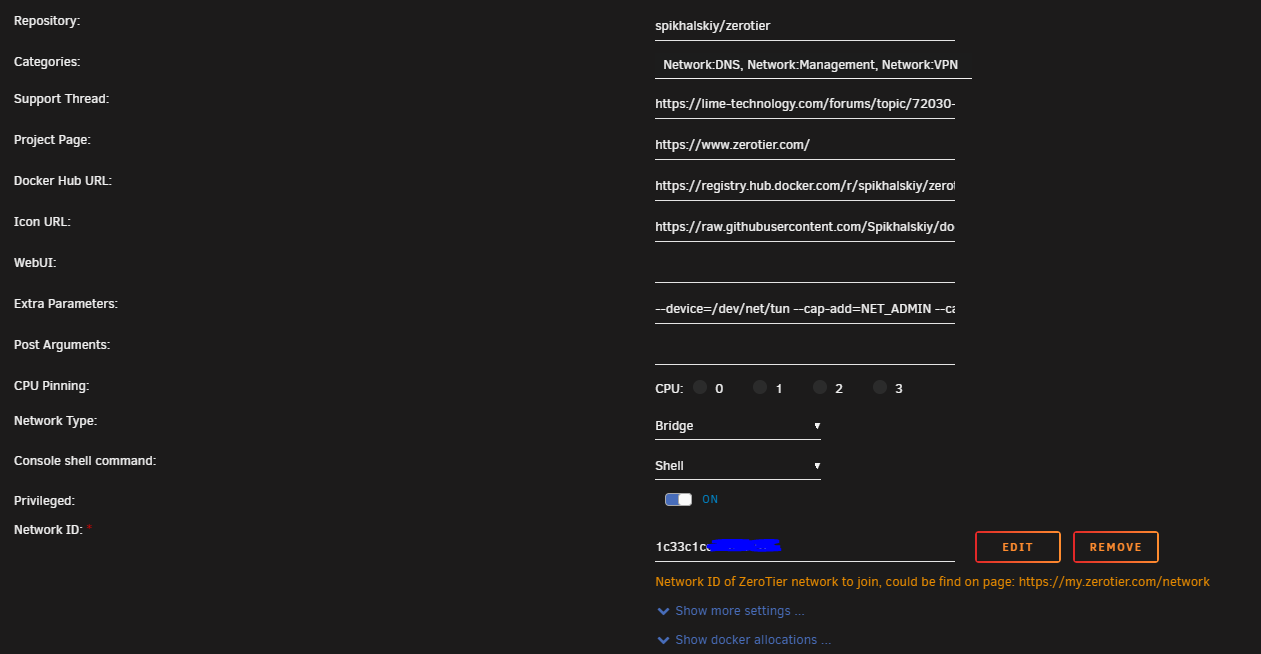

Ich wollte heute den Zerotier Container installieren und konnte leider nicht auf die in der Central angezeigte ip zugreifen.
(Mein Pc ist auch mit dem Netzwerk verbunden)
Hier mal meine ConfigUnbenannt.thumb.PNG.44c7ce998b10ada871c21b1c81579ba1.PNG

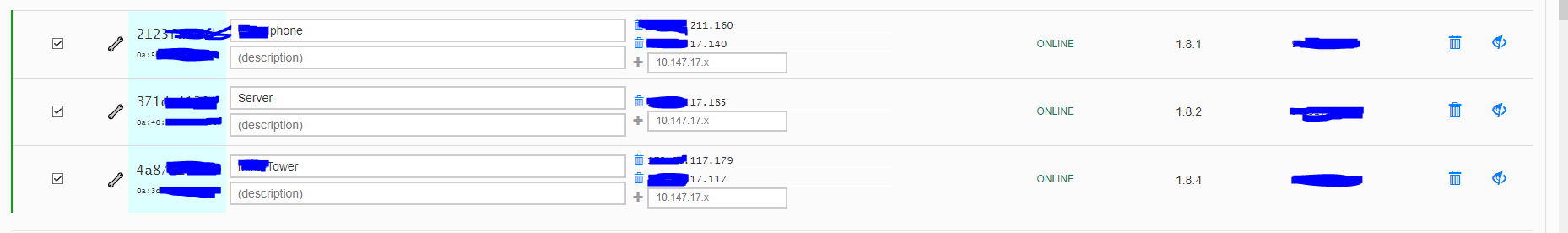

Hast du bei myZerotier den Client freigeschaltet?
Jap, habe ich gemachtUnbenannt.thumb.PNG.acde93c58e6a1881cd4f1c2d5e7bc8e7.PNG
@HiratesDu hast in zt-central zwei IP-Bereiche zugewiesen? Zumindest hat "tower" zwei zt IPs???..das "...phone" auch .....warum?

Bitte probiere auch mal, statt "bridge" die custom-bridge (br0) im Docker setting
--> Hab ich gemacht

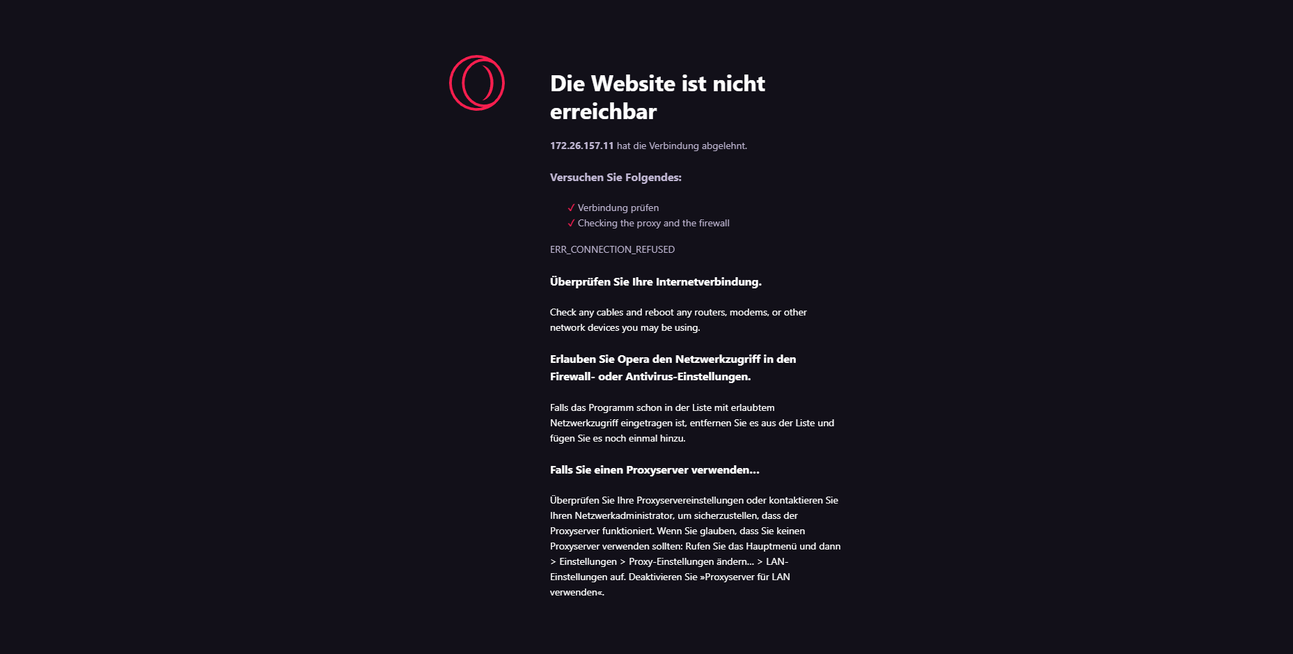

ich kann die Ip auch von meinem Pc anpingen aber nicht im Web darauf zugreifen.
Edited by Hirates
....bitte entscheide Dich für eines der IP-Netze.
Du kannst die anderen IPs dann in zt-central löschen.
vor allem der unraid-Server sollte eine fest vergebene IP in zt-central haben.
Was heisst das genau?
IP ist die zerotier IP des unRaid-Servers?
Dein PC, wenn mit zerotier verbunden kann diese IP pingen? ... aber nicht, wenn der PC im Web (nicht zuhause im Netz)  ist?
Was genau möchtest Du erreichen? ZT ist ein SDN...alle clients sind dann in einem Netz und können sich untereinander erreichen, sobald sie in zt-central online und freigeschaltet sind. ZT ist kein VPN, um von aussen auf Ressourcen in Deinem Heimnetz - auch nicht um übers Web auf unraid - zuzugreifen.
Dafür braucht es etwas mehr knoff hoff und einen Router, dem man beibringen kann das Netz von zt im Heimnetz zu routen.
