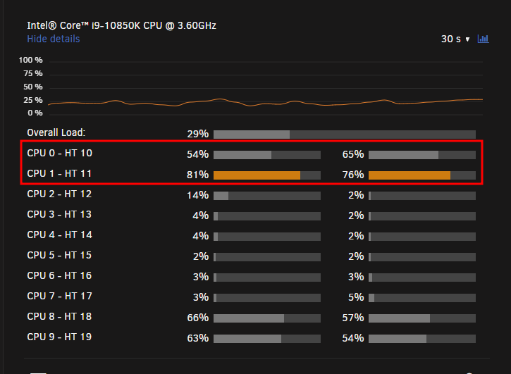

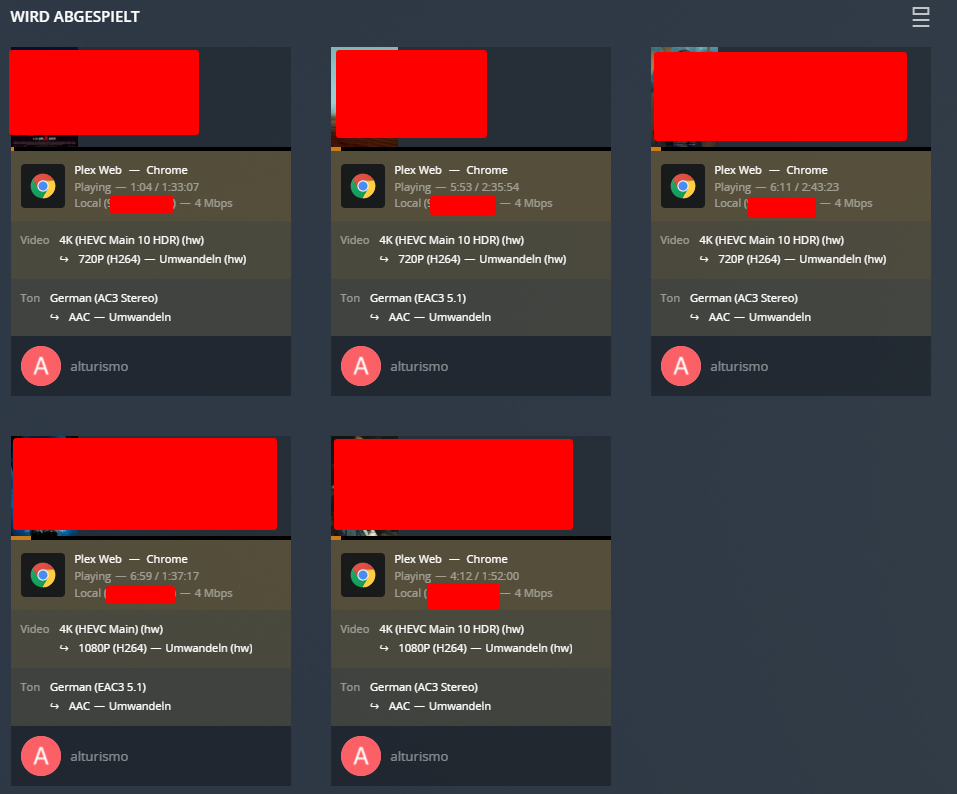

Nachtrag, hier auf die Schnelle 5 Streams im Browser (4k hevc hdr -> h264 tonemapped)
da ich für unraid nur 4 Kerne frei gebe (damit auch Plex im Docker) geht das audio transcoding schon hoch

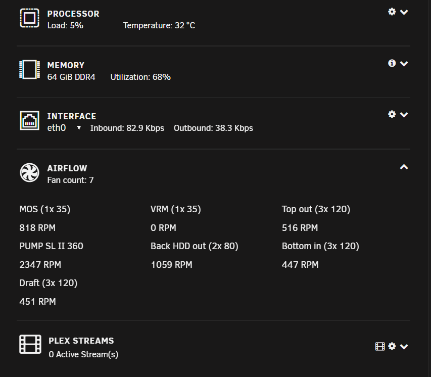

1 hour ago, FXP_Freak said:
Was verbraucht denn dein Gesamtsystem im Idle an Strom ?
das alte " i7 8700 - 48gb ram - 2x4tb (2.5") hdd - 2x0.5tb ssd " auf synology basis
mit 4 permanent laufenden VM's, davon eine ständig unter 25% last brauchte ca. 35watt/h
das neue " i5 10400 - 48gb ram - 2x4tb (2.5") hdd - 2x0.5tb ssd " auf unraid basis
auch mit 4 permanent laufenden VM's, davon eine ständig unter 25% last, ich tippe mal auf 40-45watt/h
(noch kann ich das nicht genau sagen)
anm.: beide cpu's sind fix auf 4ghz, beide undervoltet

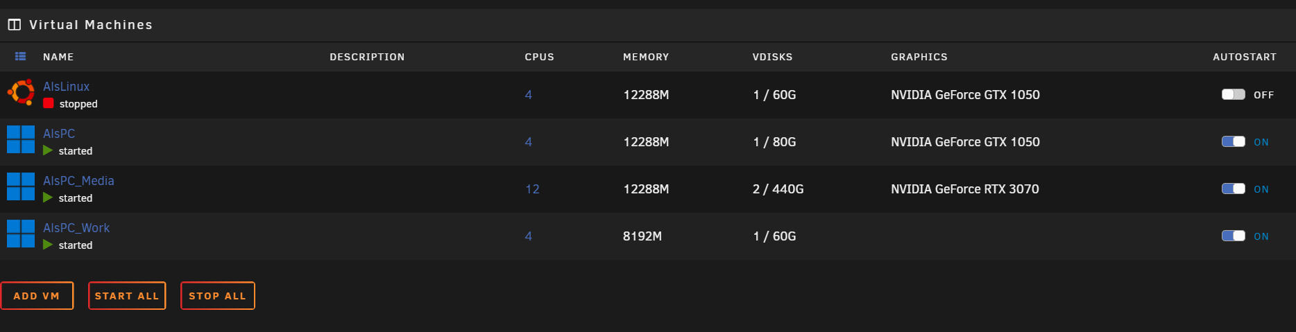

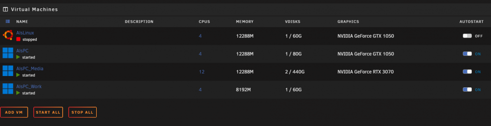

~ 75w im idle, alles default, kein OC, kein UV, ...
inkl. Wakü (Pumpe, Fans, 9x120, 2x80, 2x onboard)
3 laufennde VM's (2 x Nvidia, 1 x gvt-g)
HDD's fast immer im spindown, 2 x nvme's
