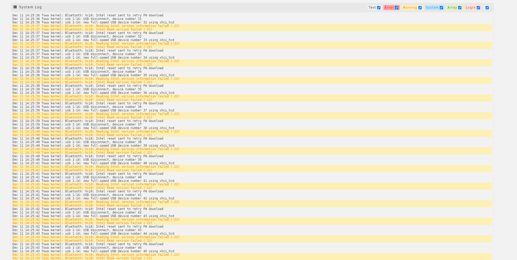

Mir ist vorgestern aufgefallen dass im Dashboard im Memory Bereich Log auf irg was um die 90% stand.
Heute nochmal reingeschaut und es war bei 70%.
Hab die Kiste dann mal neu gestartet und hab gehofft dass das Problem weg geht.

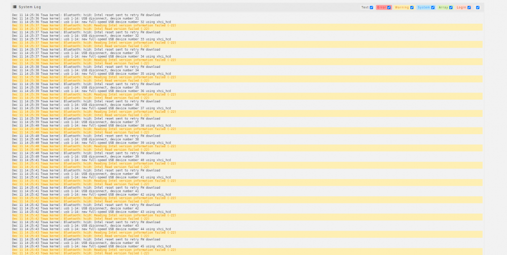

Log ist jetzt zwar auch erstmal bei nur 1% aber wenn ich oben rechts im Dashboard auf das Log Symbol gehe wird das permanent mit der selben Meldung zu gespamt:
Das kommt die ganze Zeit.
Bin mir nicht sicher was das ist aber ich schätze mal das ist die Interne Bluetooth + WLAN Karte des Motherboards.

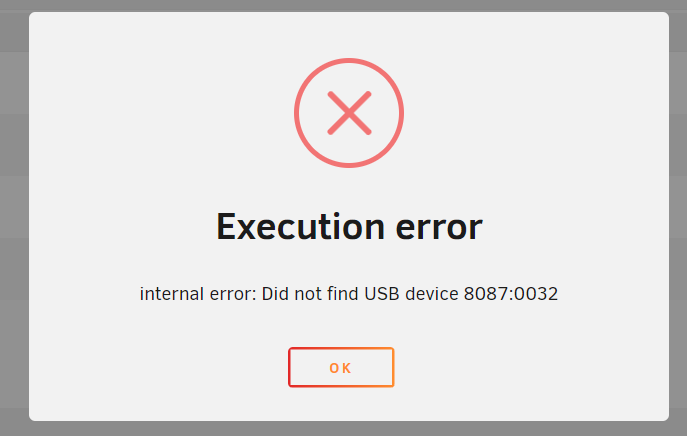

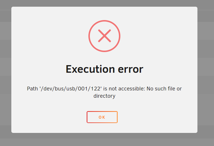

Ich wäre davon ausgegangen dass es das Gerät hier ist:
Aber wenn ich es auswähle und auf update klicke kommt nur irgend eine Meldung in richtung das Gerät ist nicht verfügbar.
Dann dachte ich mir gut, was auch immer. Scheise dass ich das nicht für meine VM nutzen kann um damit zB Bluetooth Controller verbinden zu können, aber bevor mir das die Logs zuspammt deaktiviere ich das einfach im BIOS und gut is.

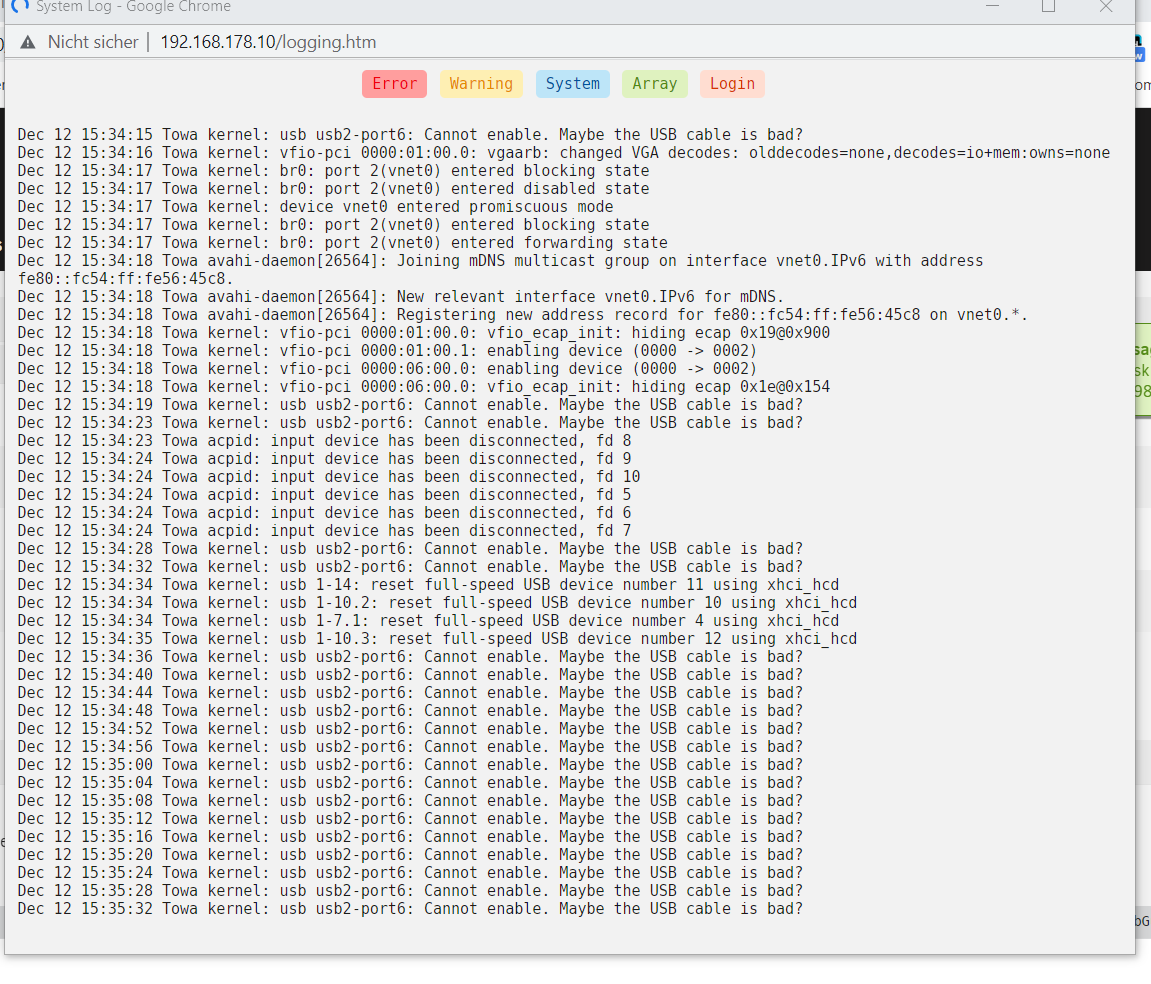

...nicht, wenn Du das logging auf den Stick vorher nicht aktiviert hast....hast Du nicht.

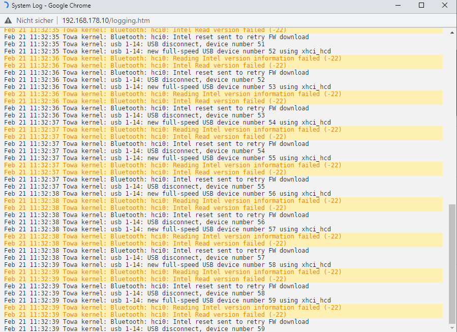

 ...Im Kernel Log steht schonmal das:
Dec 11 15:14:49 Towa kernel: Bluetooth: Core ver 2.22
Dec 11 15:14:49 Towa kernel: NET: Registered protocol family 31
Dec 11 15:14:49 Towa kernel: Bluetooth: HCI device and connection manager initialized
Dec 11 15:14:49 Towa kernel: Bluetooth: HCI socket layer initialized
Dec 11 15:14:49 Towa kernel: Bluetooth: L2CAP socket layer initialized
Dec 11 15:14:49 Towa kernel: Bluetooth: SCO socket layer initialized
Dec 11 15:14:49 Towa kernel: usbcore: registered new interface driver btusb
Dec 11 15:14:49 Towa kernel: Bluetooth: hci0: Unsupported Intel hardware variant (23)
denke unRaid findet die Karte, hat aber den passenden Treiber nicht.

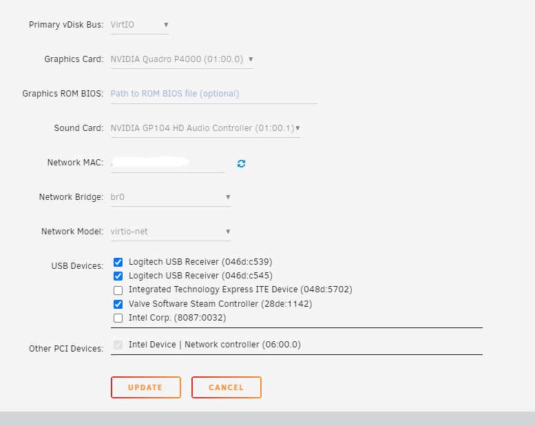

Wenn Du die sowieso nicht für unarid brauchst, blende sie aus und reiche sie an eine VM durch...wie Du oben schon schreibst.
...aber Deine vfio-pci.txt ist leer.

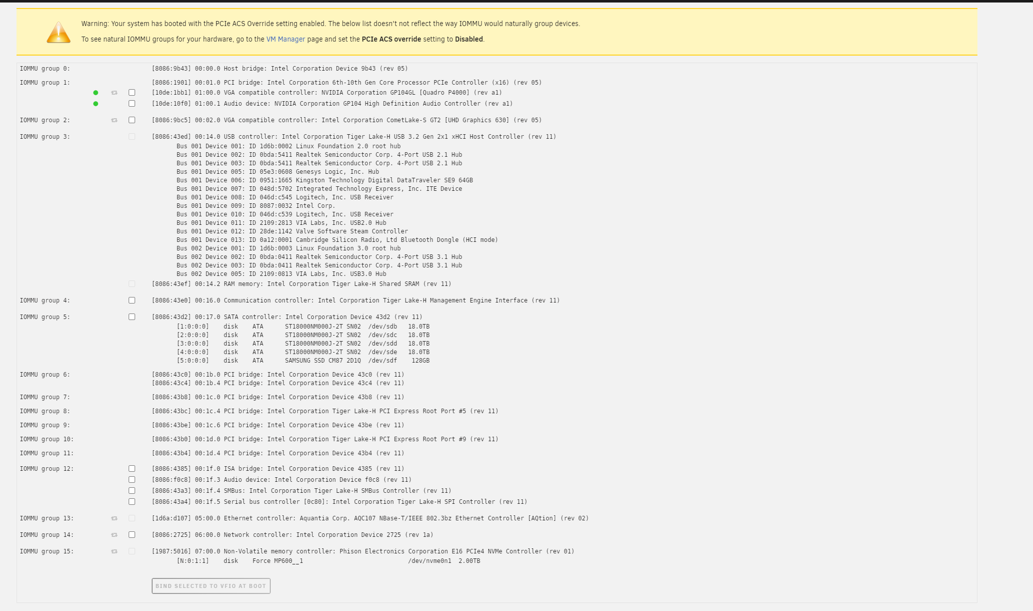

Das Intel Device hat sogar eine eigene IOMMU-Gruppe.
Du solltest also versuchen nicht den USB-Teil, sondern die ganze Hardware-Karte durchzureichen.
Also:
-> geh mal im Web-UI unter "Tools" -> System-Devices" ... die Intel Karte hat die IOMMU Gruppe 6 und sollte da allein drin stehen....anklicken, soeichern, reboot.
Dann sollte die auch an eine VM durchreichbar sein und unraid sie erst garnicht mehr sehen und eben keine Treiber laden.

Hab mir das eben angeschaut und Gruppe 6 und viele darunter liegenden haben leider kein Kästchen und ich kann sie nicht markieren.
1 hour ago, derWinky said:
Danke erstmal.
Ah, OK...Du hast ACS-Override aktiviert und die Karte ist jetzt Gruppe 14 ;-)
Edit: Gruppe 6 ist der USB Controller mit deinem ganzen Baum an Devices.
Die WiFi-BT-Karte ist Gruppe 14....hast Du sonst noch ein BT-USB device am Start?
Danke.
Ja das mit dem ACS Override hab ich ganz am Anfang einmal eingestellt, damit die GPU in ihrer eigenen Gruppe landet. Da gabs noch ne 2. Option und ich hab von beiden keine Ahnung und was da der Unterschied wäre. Gibts nen guten Grund da auf das andere zu switchen? War das ACS Ding ne gute oder schlechte Wahl? Ich hab leider keine Ahnung.
Und ja ich hab noch einen Speedlink Vias Bluetooth USB Dongle angesteckt.
Bisher hatte ich den hinten im PC drin und den an die VM durchgereicht, aber der Dongle und von allen dessen Reichweite suuuuckt halt absolut rein im Vergleich zu dem Onboard Teil des Boards mit extra Antenne. Deswegen wärs mir lieber wenn ich die Onboard BT Karte durchreichen kann um Controller etc zu verbinden.
3 minutes ago, derWinky said:
Danke.
...die 2te hat was mit Interupts zu tun...das da mal die Finger weg lasssen ;-)
ACS Override braucht Du nur dann, wenn die Standard IOMMU-Gruppen nicht reichen, also nicht granular genug sind - zB wenn die Netzwerkkarten eben nicht in je einer eigenen Gruppe sind.
Du kannst nur Gruppenweise durchreichen....daher ist es eben vorteilhafter, wenn die anders aufgeteilt sind.
Du kannst ja sehen, wie sich die Gruppen verändern mit/ohne ACS Override.
Schaden tut es mMn erstmal nix, aber ist - wen aktiviert - erstmal kein Standard.
OK, das ist aber das Teil, welches die Log-Einträge produziert.
Du könntest versuchen in unraid das "btusb" Modul zu blacklisten, das - denke ich - dafür verantwortlich ist....denn Du brauchst das Ding ja nicht.
Wenn Du den Dongle eh entfernst, wenn die onBoard Karte durchgereicht werden kann, kannst Du Dir den Versuch aber sparen ;-)
Ansonsten:
  • im Verzeichnis auf dem Stick, unter /boot/config/modprobe.d die Datei "btusb.conf" erstellen
  • in diese Datei eine Zeile mit "blacklist btusb" reinschreiben und speichern.
analog zum Eintrag der i915.conf, die da schon drin ist bei Dir.

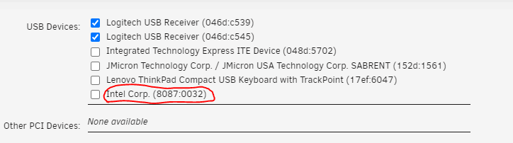

Den Dongle hab ich bereits aus der VM entfernt und abgesteckt und nach nem Neustart des Servers konnte ich in den VM Einstellungen ein weiteres PCI Gerät durchreichen und das hab ich auch gemacht.
Das Problem ist jetzt leider nur.... Das WLAN funktioniert in der VM, Bluetooth leider nicht.
Hab den Treiber extra nochmal runtergeladen von der Gigabyte Seite und er lies sich auch installieren und es stand auch da dass er eine garnicht mal so viel ältere version ersetzt, aber es taucht unten in der Taskleiste im Tray nicht das Bluetooth Icon auf, das normal immer kommt wenn Bluetooth enabled ist und wenn ich in die Bluetooth Einstellungen gehe und in den Bereich gehe wo man neue Geräte suchen würde sagt kommt ne Meldung dass kein Bluetooth Gerät vorhanden ist.
Hab eben schon Windows Updates suchen lassen und neugestartet, hat nix gebracht.
Macht das Problem in irgend einer Hinsicht Sinn dass der WLAN Part funktioniert aber Bluetooth nicht? Das WLAN alleine bringt mir halt leider nix.
Hab ich irgend was verpennt einzustellen?

...dann ist das USB device "Intel Corp (8087.0032)" wohl doch das BT auf dem Modul...was für ein billiges Konstrukt ... die haben das einfach an den USB-Bus intern angeschlossen🤣
...versuche also beide durchzureichen..wenn das USB immer noch nicht geht, dann auch den Treiber blacklisten.
Mehr fällt mir auch nicht dazu ein....was kauft man auch son Spielzeug fürn Server 🤪
Oh nice, scheint jetzt zu funktionieren, vielen Dank für deine Hilfe.
Sowas kann man sich halt auch nicht ausdenken... WLAN so wies gehört und Bluetooth per USB anbinden...

So ein Scheisdreck.... bakc to Square one I guess.

Will die VM wieder starten und jetzt geht der Spaß erst richtig los.
Es kommt nämlich erst das:
 Und beim nächsten Start Versuch das:
Schau ich in die Logs rein kommt wieder genau das selbe in den Logs was ich gestern schon gepostet habe.

Schau in die Logs und die werden wieder von was zugespammt, wenn auch nicht so krass:
Daher hier nochmal die Diagnostics datei seit dem letzten Restart:
towa-diagnostics-20211212-1552.zip
Gibt es für mein Treiber Problem und was auch immer das gerade wieder ist nicht irgend eine bessere Lösung?
WLAN und Bluetooth dieses Motherboards also der Intel Chipsatz den das nutzt wird soweit ich weis doch eigentlich von Linux unterstützt.
Warum kriegt Unraid das dann nicht hin das ordentlich zu nutzen?
Is ja nicht so als wäre das jetzt neue Bleeding Edge Hardware und ein WLAN Modul das über ein Glasfaser Thunderbolt Kabel an ner Dock angeschlossen ist oder so. Sowas simples müsste doch eingentlich sauber unterstützt werden.

Jetzt komm mal wieder runter....
Du reichst hier die Hardware an eine VM weiter...und das mit einem Desktop Chipsatz.
Das hat nix mit Treibern der Karte zu tun.
Verkompliziert durch die Tatsache, dass diese HW zwar aus einem Stück, aber technisch über zwei Interface-Typen angeschlossen ist.
Sowas ist weder Standard, noch muss es in irgendeinem System garantiert funktionieren.
Weder unter ESXi, KVM, Xen....
Hast Du den BT-Treiber geblacklisted, wie ich oben beschrieben habe und verifiziert, dass dem auch so ist?
Die beiden HW-Komponenten musst Du offenbar komplett, aber eben über beide Pfade (PCI und USB) in unraid deaktivieren, damit Du überhaupt ne Chance hast so ein Konstrukt zu nutzen.
Ge-Flame auf MB-Hersteller usw bringen Dich nicht weiter.
Wer eine eierlegende Wollmilchsau bauen will, sollte die Komponenten gut wählen.
Wenn DU kein WiFi in der VM brauchst, aber BT...baue die olle Karte aus (weiss nicht, ob das geht) und setze eine BT-Only Karte dort rein oder eben eine dedizierte via PCIe oder USB

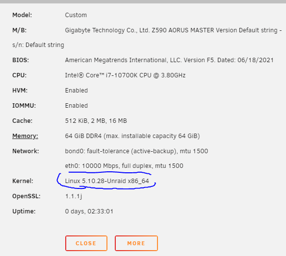

Hab von Intels offizieller Seite gelesen dass es ab Kernel 5.10 supportet wird und wo anders dass der Support unter 5.10 ok ist, unter 5.11 und 5.13 scheise und unter 5.12 ideal
Und ja, ich will sie nicht unter Linux nutzen, das macht es ja noch absurder dass es irgend welche Meldungen wirft und es nicht einfach durchreichen lässt.

Auch nach paar Neustarts kam das Treiber Problem der Wifi/BT Karte erstmal nicht zum Vorschein.
Das USB Problem womit mir das Teil eben die Logs voll gemacht hat stammt anscheinend von meinem aktiven USB3.0 Kabel. (https://www.amazon.de/gp/product/B0179MXKU8/ref=ppx_yo_dt_b_asin_title_o02_s00?ie=UTF8&th=1)
Hab das von meinem Netzwerk raum in mein Wohnzimmer verlegt um dann ein HUB dahinter zu packen um da meine Sachen anzuschliesen die ich fürs Wohnzimmer brauche.
Keine Ahnung warum Unraid da meckert, die Geräte die darüber angeschlossen waren haben die ganze Zeit ohne Probleme funktioniert und warum das dazu führen sollte dass mein VM Tab extrem unresponsive wird erschileßt sich mir nicht. Unter Windoof funktionierts halt auch sauber. Aber aktive Kabel sind wohl böse oder so... Hab jetzt einfach 2x 2m USB 3 Verlängerungen aneinander gepackt und verbinde das so. Die Verbindung suckt halt über ein nicht aktives Kabel aber da ich da jetzt eh keine externe Festplatte oder sonste was mit hohen Datenraten anschließen werde soll mir das für den Moment mal reichen, solange es funktioniert. Wie lange das funktioniert wird sich zeigen...

Nein, ich hab das noch nicht gemacht, da ich nicht wirklich raffe was das macht und es zumindest für den Moment auch ohne funktioniert
Verursacht das blacklisten bzw dieser Eintrag nur, dass mir die Logs dazu nicht geworfen werden oder führt dass dazu dass Unraid das Gerät beim Start erkennt und dann komplett wegignoriert und garnicht erst versucht einen Treiber dafür zu laden und das Gerät zu nutzen oder was genau macht das? Würde da gerne halbwegs verstehen was ich da mache^^
Du schreibst hier beide Pfade, reicht das dann überhaupt
wenn ich nur das btusb.conf erstelle? Muss dann nicht auch noch eins für den PCIe Wifi Teil rein?
Woher entnimmst du da den Namen btusb?
Wäre gut zu wissen falls ich sowas mal brauche dass ich das auch selber kann. Wenn ich jetzt zB auch noch die pcie Wifi komponente blacklisten soll oder ob das überhaupt wirklich der BT Teil der internen Karte war und nicht mein mitlerweile abgesteckter Speedlink USB-BT Dongle, wüsste ich da jetzt nicht wo ich diesen spezifischen Namen des Teils herbekomme.
Und wenn ich das mache, funktioniert dann das durchreichen noch sauber?
Und woher kommt überhaupt die i915.conf? Ohne es besser zu wissen behaupte ich mal dass das irgend was mit der intel iGPU zu tun hat.
Kommt das automatisch durch das gvtg Plugin oder so?
Hatte anfangs mal versucht die iGPU an ne VM durchzureichen und dann nur irgend ne Fehlermeldung bekommen dass das Gerät nicht gefunden werden konnte.
Hoffe du kannst mir das erklären.

nach knapp 2 Monaten melde ich mich bezüglich der Thematik nochmal.
Die Kiste lief jetzt ne Zeit lang mit relativ wenig Problemen.
Das Problem, dass Unraid unresponsive wird und beim boot und in den Logs was steht von wegen Bla Bla USB Port geht nicht richtig maybe USB Cable is bad kommt anscheinend von meinem aktivem USB 3.0 Verlängerungskabel. Wenn ich die Kiste boote und was dran angeschlossen ist kommt die Meldung, wenn ich das USB HUB oder was auch immer dahinter hängt abstecke und erst wenn die Kiste läuft wieder anstecke läuft dahingehend alles rund. Ist zwar etwas lästig Bei nem reboot das jedes mal machen zu müssen, aber da die Kiste die meiste Zeit eh durchlaufen soll passt das schon. Kann man da was dagegen machen? Wenn nicht, nicht tragisch.
Dann nochmal bezüglich des USB Bluetooth Teils der integrierten WLAN + Bluetooth Intel Karte auf meinem Gigabyte Z590 Aorus Master Board.
Ich hatte heute nen Stromausfall und leider gestern erst die USV bestellt... danke dafür Karma... und daher nen unclean shutdown.
PC wieder hochgefahren und ich bekomme direkt wieder die Meldung in den logs.
Der WLAN Teil der Karte über PCIe scheint nach wie vor korrekt zu funktionieren und "durchreichbar" zu sein. Allerdings kann ich meine Windoof VM nicht starten weil bei der als Passthrough USB Gerät der Bluetooth Teil der Karte eingetragen ist.
Beim VM Start kommt jetzt wieder die Meldung dass das Gerät nicht verfügbar ist.
Die aktuellen diagnostics hab ich auch mal rein gepackt.
Bevor ich mir jetzt irgendwas zerschieße, verstehe ich das richtig?
So wie das System jetzt steht (schau vlt nochmal in die Logs rein, dir sagt das eher was als mir)
Muss ich wirklich nur die Datei erstellen und blacklist btusb rein schreiben, die Kiste neu starten und dann krieg ich keine Fehler mehr von dem Bluetooth USB Teil der WLAN+BT Karte, kann es aber weiterhin an die VM durchreichen? Verstehe ich das so richtig?
Ja, das wird den Bluetooth Treiber für die Karte nicht in unraid-Kernel laden.
Das BT-Device bleibt aber sichtbar und sollte dann durchreichbar sein.
Versuch macht kluch.
Du kannst es ja auch jederzeit wieder rückgängig machen.....
