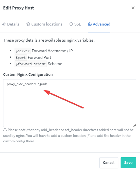

Da hast du recht, das wäre so nur in dem Container geändert.  Da sollte dann noch das Verzeichnis auch noch mit in die volumes aufgenomen werden.
Edited by Archonw
Ich selber benutze NginxProxyManager der hat ein WebGUI da beim Nextcloud host den Eintrag hinzugefügt und das funzt 😎
cYa BUSTER
Edited by BUSTER
