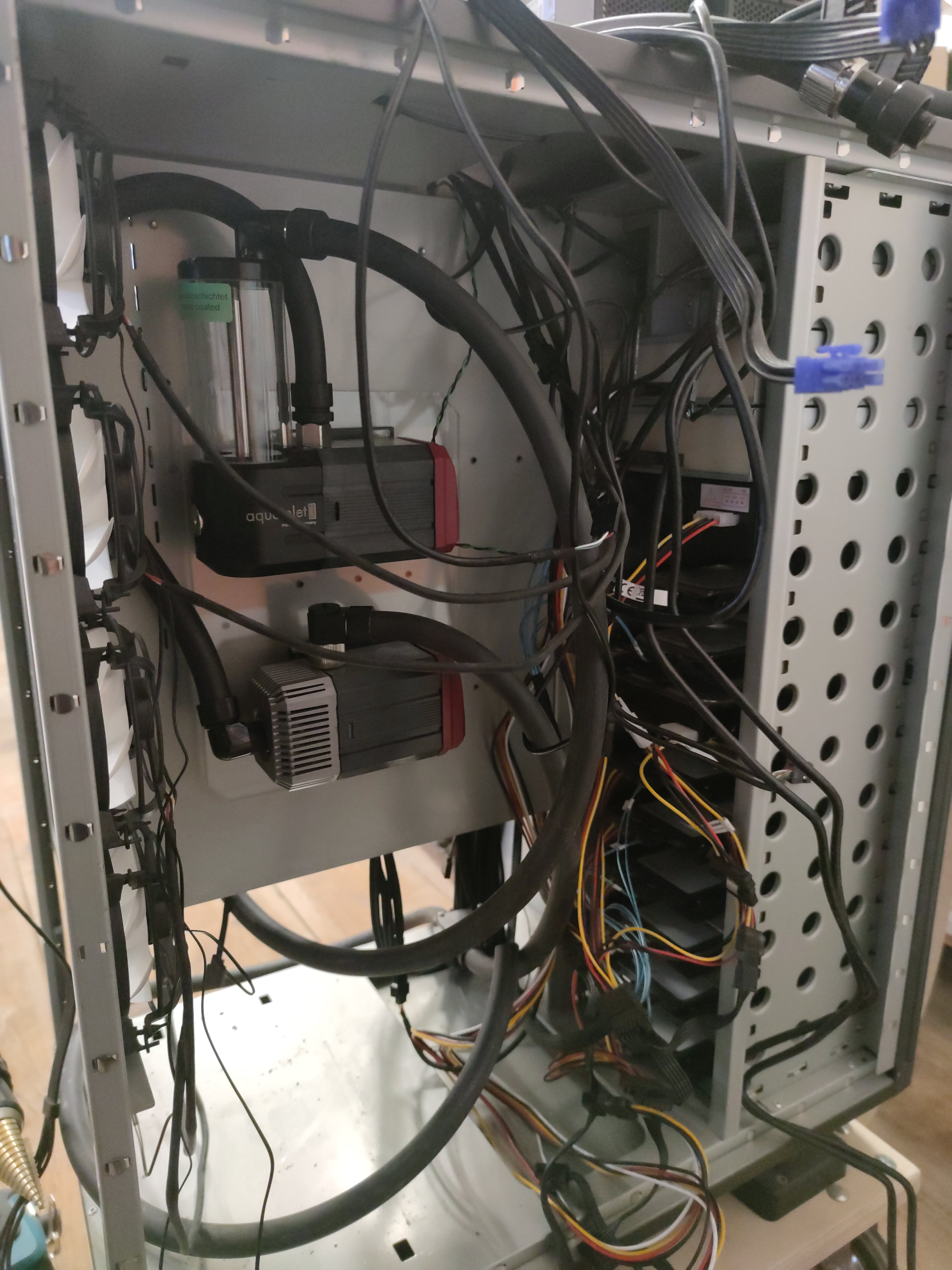

- Pumpen hab ich 2 Aquastream XT Ultimate eingebaut (Reihenschaltung um den Druck in dem großen system zu erhöhen)
- das sind "TC" Lüfter die steuern sich dank einem Temperatur Sensor selber

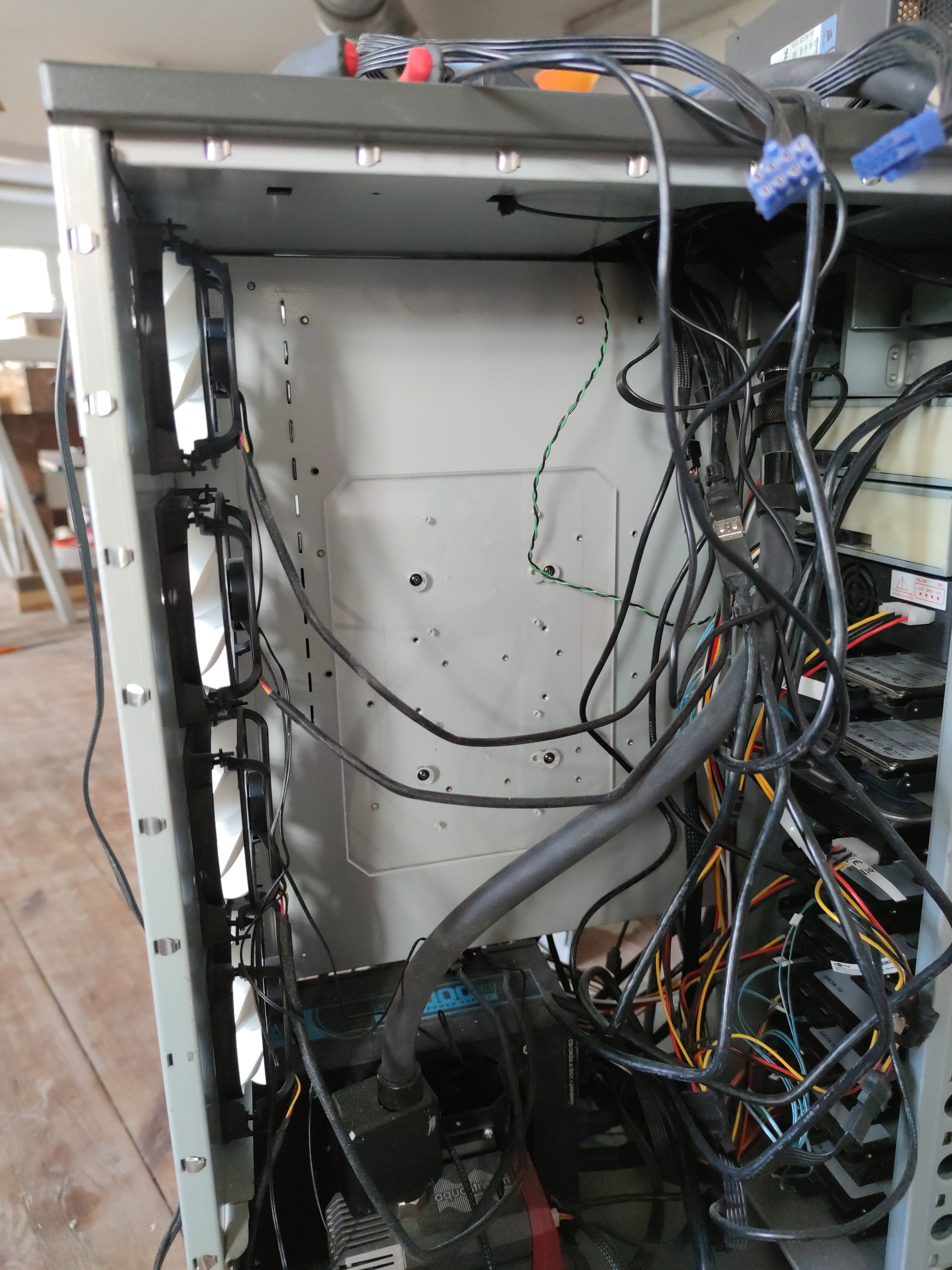

Hier ist schon mal ein Bild vom Aufbau aber leider nicht mehr aktueller stand der Aufbau ist schon viel weiter.

Die Y adapter sind die drehbar? Würd dir empfehlen das du im Server nichts drehbares verbaust.
Den Druck bringst mit einer auch leicht zusammen, die sind für sowas wie dein vorhaben ideal.

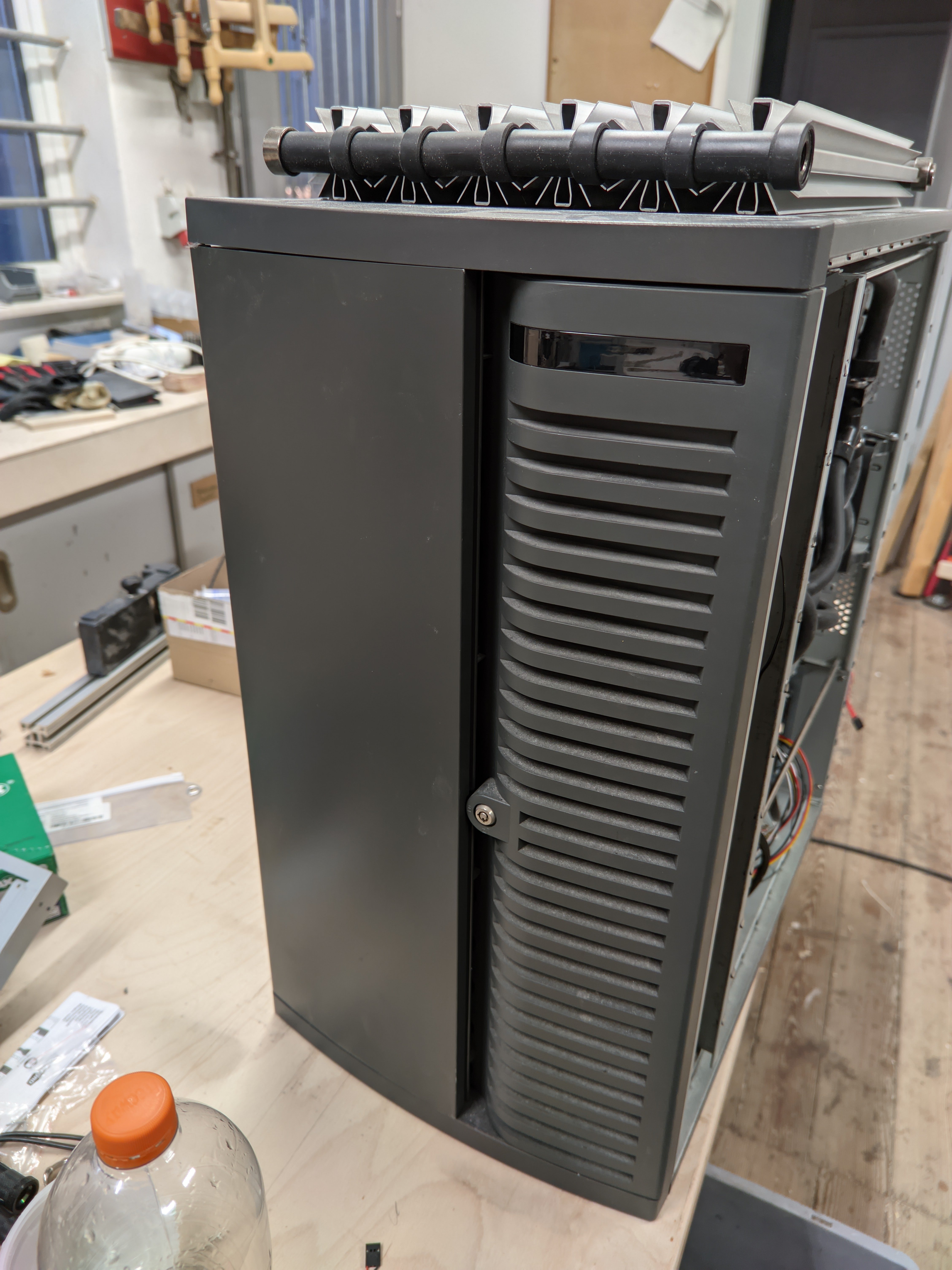

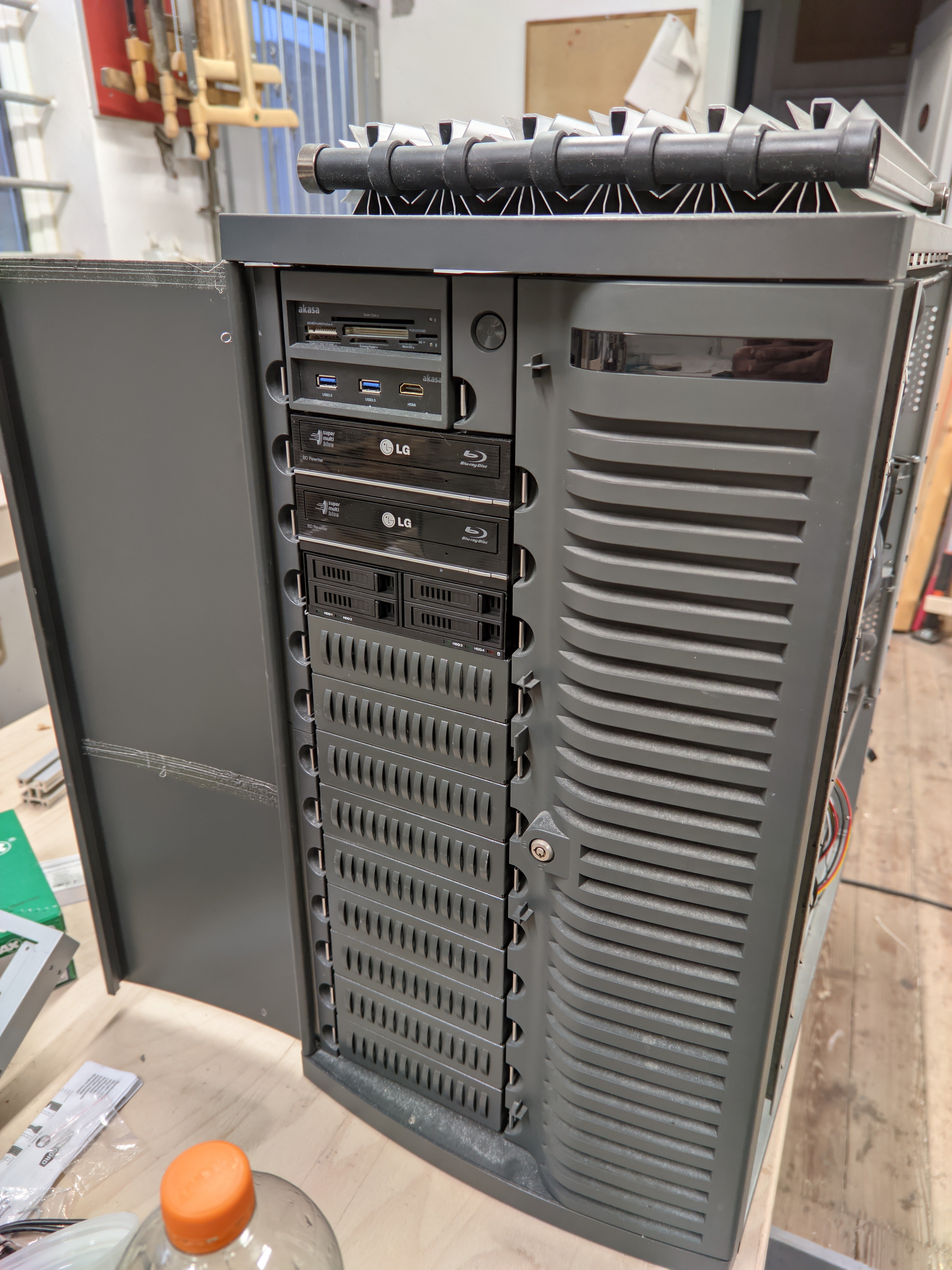

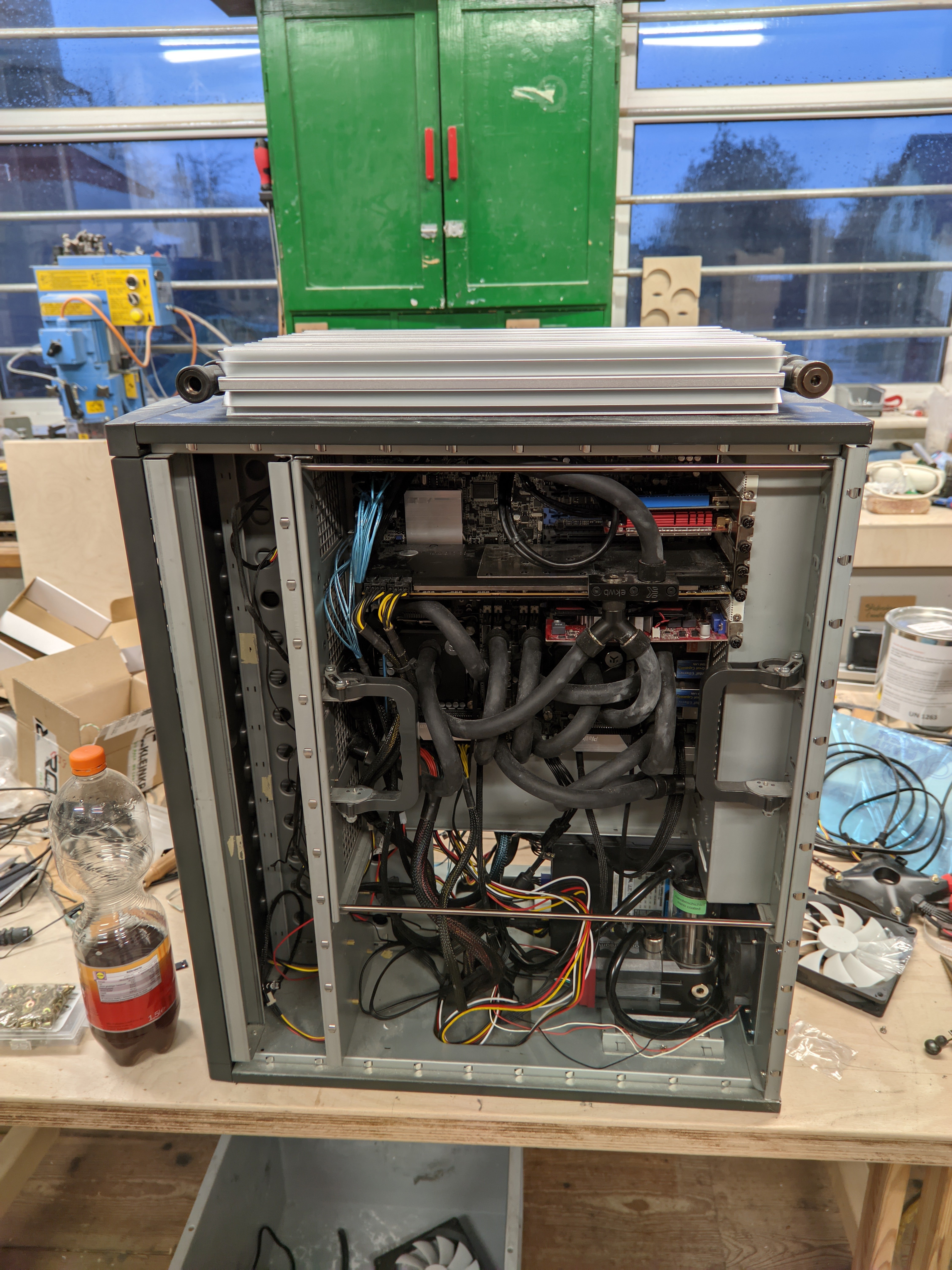

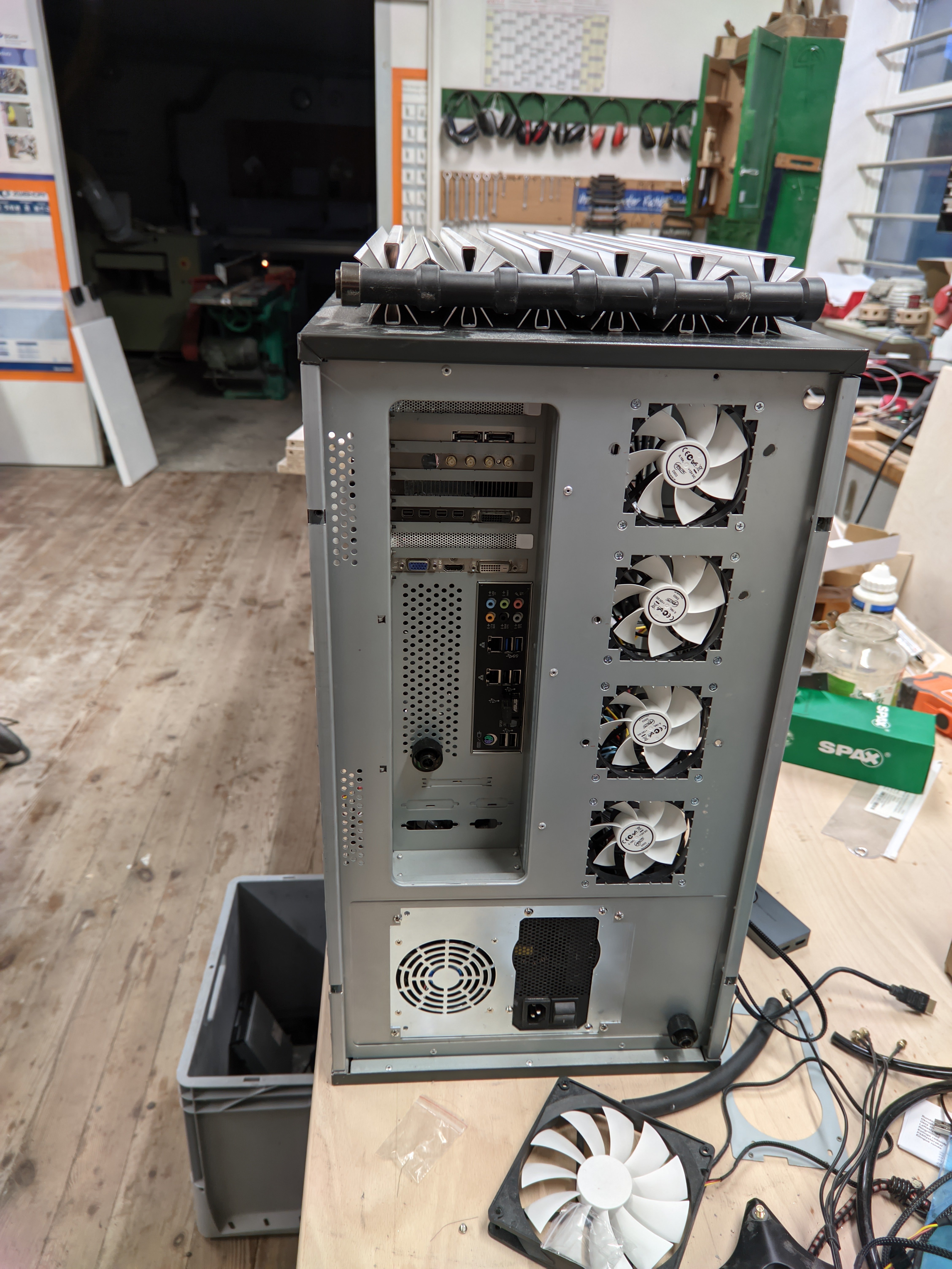

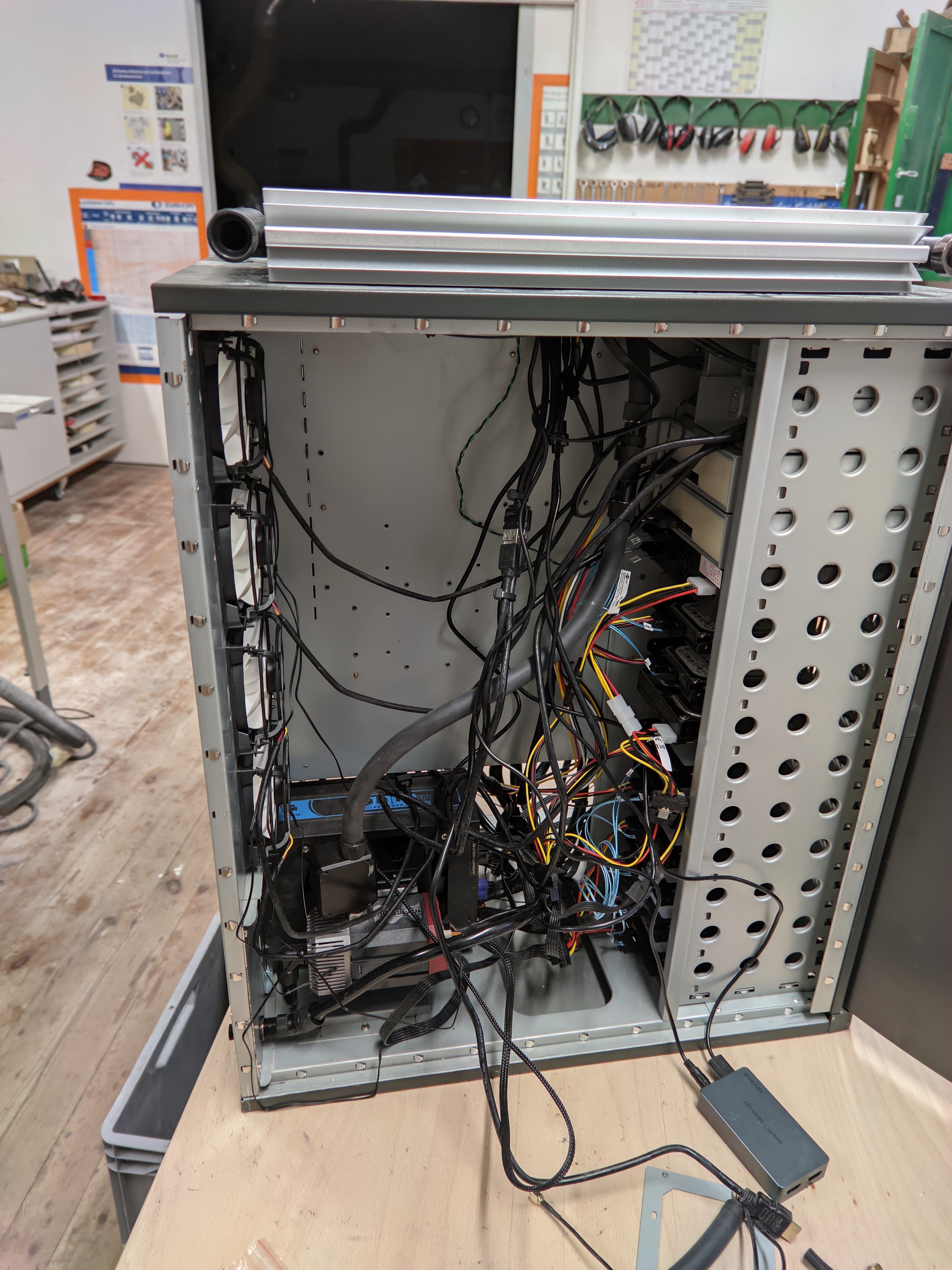

Kleines Update zu meinem System: Innereien sollten alle verbaut sein
Die Verschlauchung der Ramsticks wird nochmal ein wenig verbessert sobald die 90° Fittinge dafür da sind.
Ansonsten ist die Ausstattung meines Servers:
Gehäuse: Chieftec AR-2000-B
Mainboard: Asus Z9PE-D8 WS
CPU: 2x Intel Xeon E5-2697v2
RAM: Kingston 128gb DDR3 ECC
Grafikkarte 1: onBoard
Grafikkarte 2: AMD Radeon R7 250
Grafikkarte 3: AMD Radeon R9 295x2
Grafikkarte 4: AMD Radeon R9 295x2
SSD: 6x SATA 128gb
HDD SATA: 2x 320gb
Optisch: 2x LG BH10LS30 Blueray Brenner
Netzteil: Corsair HX750W Intern; Corsair HX1000W Extern
Zusatzgeräte: Cardreader 3,5"
HDMI Grabber
Festplattenrahmen x4
Kühlsystem:
CPU: 2x EKWB Velocity
GPU: 2x EKWB 295x2 Kühler
Pumpe: 2x Aquastream XT Ultimate Reihenschaltung
Radiator: 2x ALPHACOOL CORA Cape HF 1342; 1x ALPHACOOL CORA Cape HF 642
Tubing: EKWB 16/10 Softtubing Schwarz; OCool 13/10 Softtubing UV Schwarz
Gehäuselüfter: 8x Arctic F9 Pro TC; 1x 92mm
Schnellverbinder: 2x Ocool Shotverbinder; 2x OCool Verbinder
Kühlflüssigkeit: DP Ultra
Software:
Unraid Pro
VM geplant:
Windows 11
MacinaBox
Edited by froschmonaut

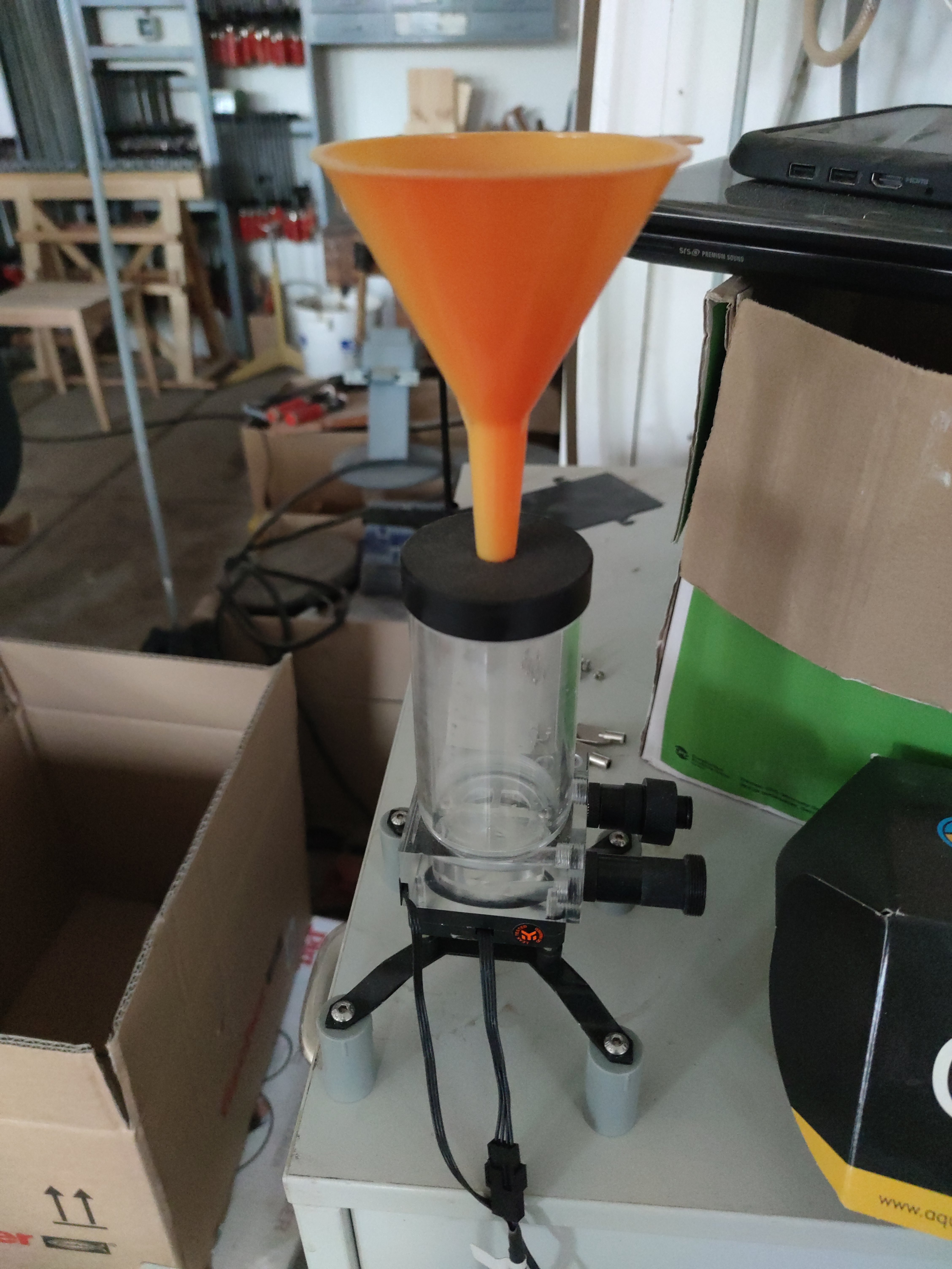

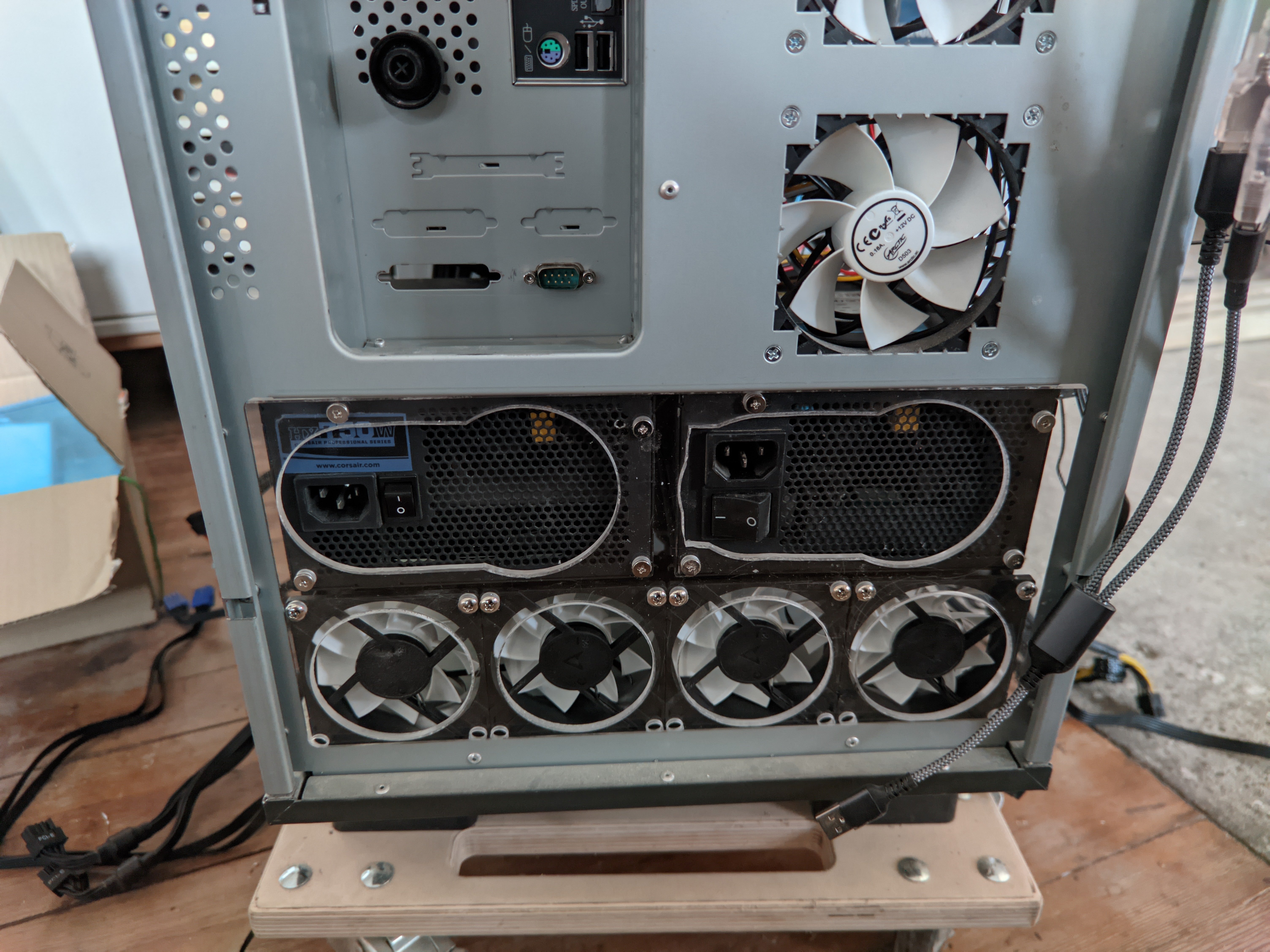

So die Pumpen werden wegen dem zweiten Netzteil nochmals versetzt mit nen Eigenbau Halter in Plexiglas
Hab mir mal was gebastelt:
Mal schauen ob sie so funktioniert wie ichs mir erhoffte.
Das ist meine Befüll- und Endleer-Pumpe für die Wasserkühlung.

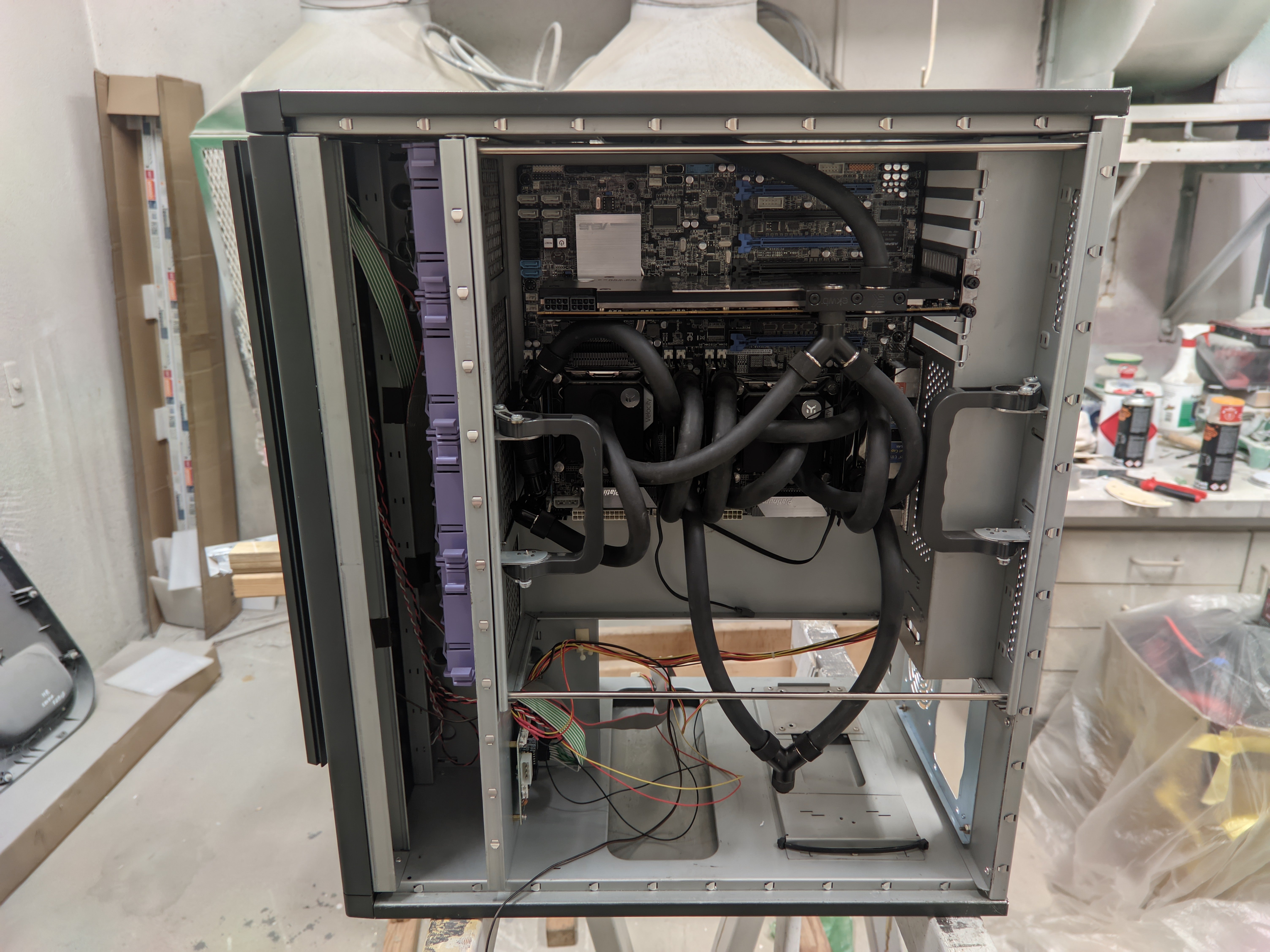

So ich bin jetzt mit der genauen Aufstellung des Kühlkonzept fertig:
- 1x AGB ( Direkt an Pumpe 1 mit Brücke an Pumpe 2)
- Dann kommen die beiden Pumpen (Aufteilung in 2 Kreisläufe)
- Jeweils in die CPU - Arbeitsspeicher - optional Spannungswandler - Grafikkarte
- Zusammenführung in Radiator extern Groß Rechte Seite - Radiator extern klein oben - Radiator extern Groß Links
- Dann durch einen Durchflussmesser und zurück in den AGB

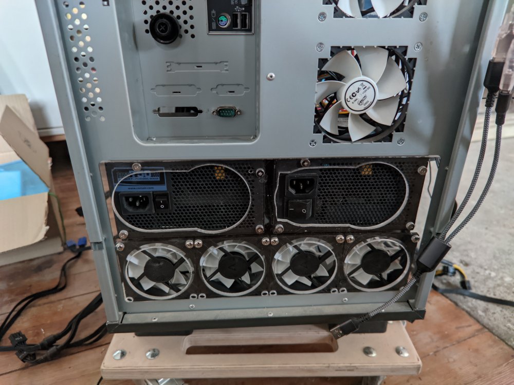

So wieder ein Bauteil fertig!
Netzteilhalter mal schnell aus 5mm Plexiglas.
Wasser/Flüssigkeit, Strom (230V) und dann noch die Netzteilerdung (über Verschraubung) des Gehäuses durch Plexiglas isoliert.
Damit bleibt als Erdung nur noch die GND Strecke über das Mainboard und vielleicht die Laufwerke.
Möchtest Du das aus Sicherheitsgründen nicht doch noch etwas überdenken?
Edited by DataCollector
