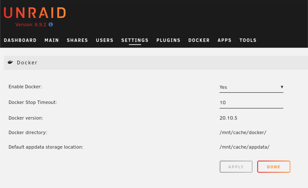

Deswegen sehen meine Docker Einstellungen so aus:
Und alle meine Container greifen direkt auf /mnt/cache zu.

Check vorher noch über Shares > appdata Ordner Symbol > LOCATION, dass wirklich alle Containerdaten auf dem Cache liegen. Ansonsten müssen die erst mit dem Mover verschoben werden.
/mnt/cache/docker funktioniert nicht. Das wäre dann bestimmt /mnt/cache/docker/docker.img

Türlich. Gibt ja auch die Ordner-Installation und nicht nur Image. Dadurch fällt der Overhead vom Image weg und Docker belegt auch viel weniger Speicherplatz.
Dann muss man aber kurz über Apps > Previous Apps die Container wiederherstellen, da er dann die Pakete bei runterladen muss.

Ich habe nun die beiden vorher angelegten docker.img rüber kopiert ins /mnt/cache/docker-Verzeichnis. Somit waren alle Docker sofort wieder da. Ich stelle eben die letzte Docker auf /mnt/cache/appdata/... um. Was mir jetzt schon auffällt, dass der Zugriff bei bestimmten Docker mit verfügbarem Web-Interface, etwas schneller geht. Oder ist das jetzt die obligatorische Einbildung, dass es einfach schneller laufen muss?
Was aber keine Einbildung ist, dass die Prozessorlast im Ruhemodus, also wenn die Docker zwar gestartet sind, aber grad nichts zu tun haben, 4 Prozent herunter ging.
Bin nun fertig. Was soll ich sagen. Ich habe doch schon etwas Tränen in den Augen 🙂 . Hätte ich nie und nimmer gedacht, dass man mit so einer geringfügigen Änderung, spürbare Erfolge erzielen kann. Nextcloud RENNT. Und das spürbar. Wordpress übrigens auch. Bei Grafana, Emby, Pihole, phpipam und Calibre-Web habe ich ebenfalls das Gefühl, dass die etwas schneller aufbauen.

Nun, ich setze tägliche rsync-Backups zu einem ext. Backup-Server. Das User Script in Unraid ist da bestens geeignet. Wie sich die Umstellung, bei einem Ausfall des Caches, bemerkbar macht, werde ich auf alle Fälle noch testen. Wozu hat man einen Test-Server 🙂 . Ich werde alle Tipps berücksichtigen und in meinen Überlegungen einbeziehen.
So sieht das bei mir aus. 50GB Free Min Space hatte ich irgendwann schon einmal eingestellt.

68GB nur für Docker Pakete? Welcher hat denn so große Installationsdateien?!
1 hour ago, mgutt said:
Falls du die erweiterte Ansicht bei den Containern aktiviert hast, dann deaktiviere die.
Das wusste ich auch noch nicht. Allerdings muss erst schauen, wo ich das deaktiviere. Immer wenn die herausnehme, ist die beim nächsten Öffnen wieder drin.
Wahrscheinlich mein eigener. Schätze ich mal. Ich habe vor paar Wochen ein Image erstellt und von Euch freigeben lassen. Ubuntu-XFCE-novnc.
Ich habe dann doch noch eine Frage. Wenn die Docker nun auf Cache liegen - macht dann der Mover etwas damit? Oder könnte ich die Dockersachen unter /mnt/user/appdata/... löschen? Also nur die spezifischen Dockersachen, die ich vorhin geändert habe. Einige Sachen von einigen Dockern liegen bewusst auf /mnt/user/appdata. Obwohl die ausgewählten Sachen dort eigentlich auch raus können und auf einer Array-Freigabe gepackt werden können. Ich habe das aber erst beim Schreiben gemerkt, dass eigentlich /mnt/user/appdata kompett raus kann.
Edited by Da Do Ron
