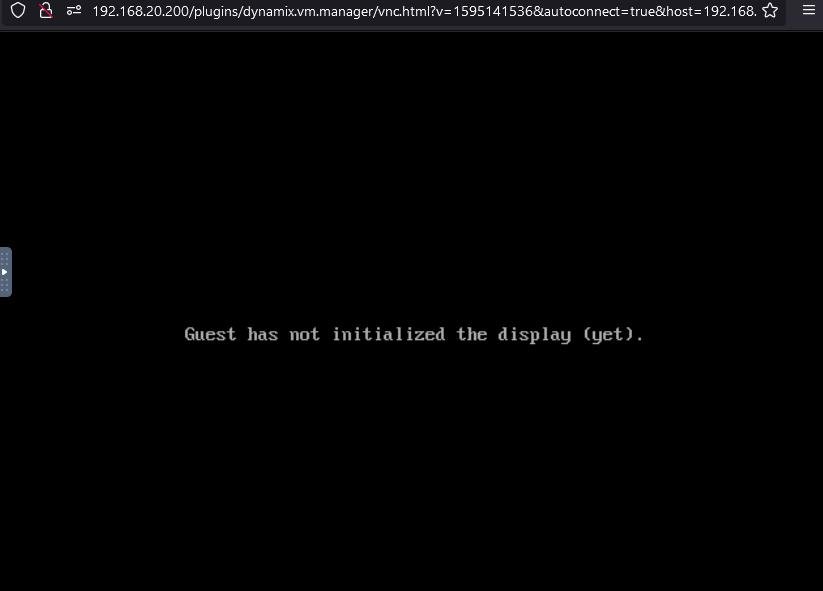

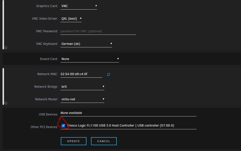

ich möchte eine PCIe USB an meine Win10 VM durchreichen, aber irgendwie will das nicht klappen.
Wenn ich die VM über VNC ansehen möchte, kommt "guest has not initialized the display (yet)" als Fehlermeldung.
Was mache ich da falsch?

...von hier aus ist das schwer zu sagen.

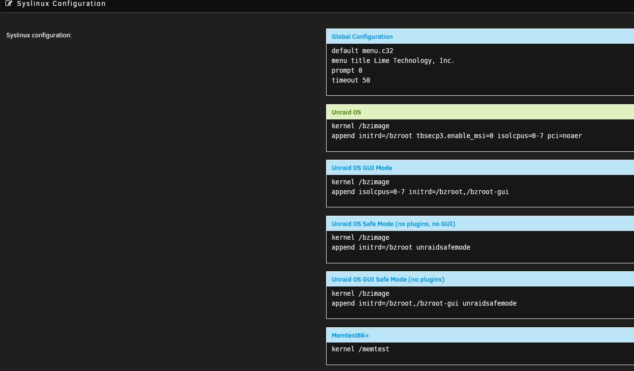

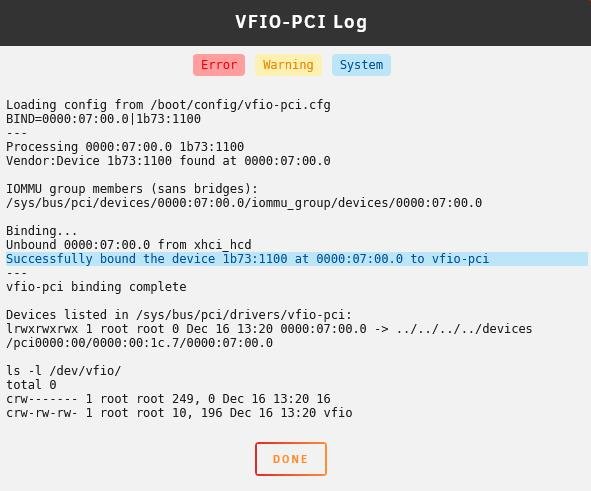

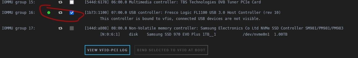

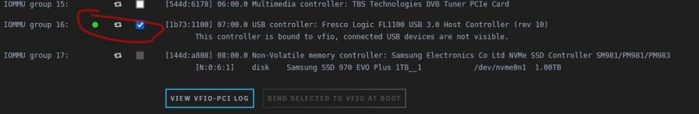

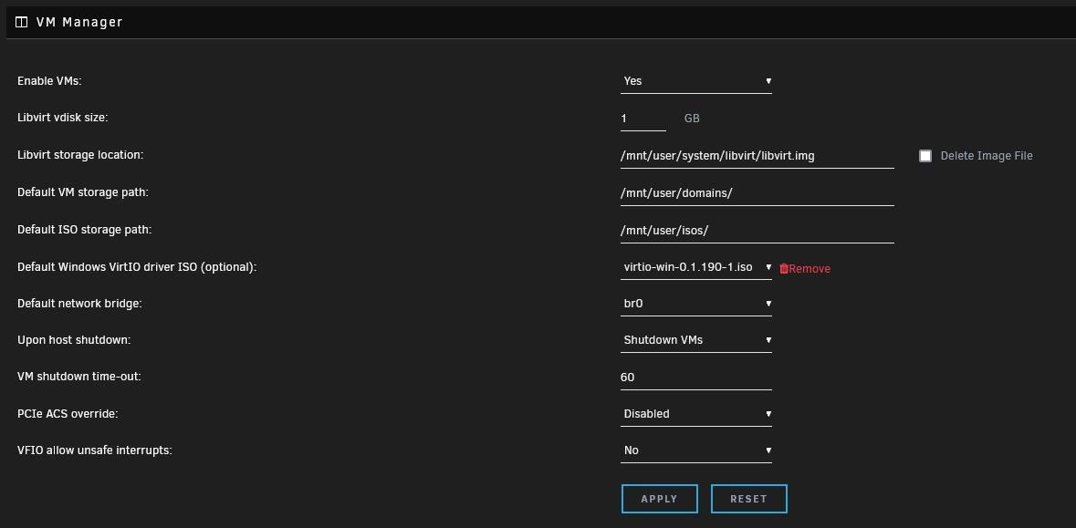

Zeig doch mal, was Du da durchreichst (-> Tools -> System Devices)
Hab jetzt ein paar Screenshots hinzugefügt, braucht Ihr noch weitere Infos?
....das sieht erstmal nicht falsch aus.
Startet die VM ohne das PCIe Device denn? Was für ein OS ist es denn?

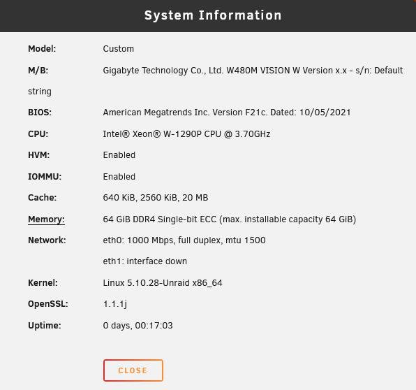

...interessant....im Info-Screenshot oben steht was von 64GB installed (max. installable capacity 64GB)...das Board und der W-1290P sollten aber 128GB schaffen 🤔
Was genau hast Du für RAM installier?
Oder hast Du schon andere VMs laufen und das RAM verbraucht? Over-Provisioning geht hier nicht,,,das ist nicht VMWare ;-)
Ich hab 2 x Kingston 9965745-020.A00G, 32 GiB DDR4 @ 3200 MT/s installiert.
