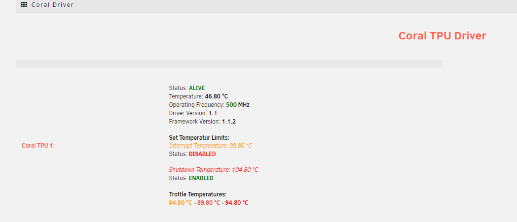

Wieviel Grad bekommt die TPU denn bei dir, ich hab jetzt in der Plugin page eingebaut das du die Temperatur siehst der ersten 4 TPUs im System.
Just now, Jack8COke said:
Mit dem Nuc konnte ich das nicht mehr auslesen. Scheinbar hat entweder der Nuc oder der Coral eine Sicherheitsfunktion integriert und steigt vorher aus. Deine Page hat dann unter Status: Not Alive angezeigt. Also als ob kein Coral im System ist. Ich musste dann erst neustarten und kurze Zeit später ist er wieder ausgestiegen. Mit dem Laptopsystem gibt es überhaupt keine Probleme. Ich habe das bei dem Nuc auch überhaupt nicht verstanden weil er immer sofort nach ein paar Sekunden ausgestiegen ist, egal ob da gerade Bilder zu Analyse waren oder nicht. Irgendwie haben sich der Nuc und der Coral einfach nicht vertragen.

31 minutes ago, Jack8COke said:
Ich habe 5 FPS genommen und nehme für die Analyse auch den etwas schlechteren Substream. Wird ja auch überall im Netz so empfohlen.
Genau, damit kannst du eigentlich viele Kameras abdecken...
Die Temperatur ist noch mehr als in Ordnung.
Ich hab die Temperaturen für Trottling usw ein wenig gesenkt eben genau aus diesem Grund und da die meisten vergessen das sie ausreichende Kühlung montieren...
