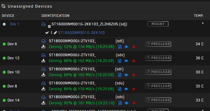

Um die Festplatten auch im Aussenbereich nicht auszubremsen habe ich eine der Festplatten an einen anderen Kontroller gehängt (JMB58x AHCI SATA controller M.2 2230).
Nun ist bei einem erneut gestarteten Preclear eine der verbliebenen 3 Festplatten am ASM 1064 auffällig langsam und kommt auch im Aussenbereich kaum über 130MByte/s heraus (Angabe von Preclear).

Während PreClear läuft kann man das fragliche Device (hier DEV 6) nicht direkt us dem Main Tab anklicken.

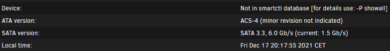

Aber ich habe Dev 1 angeklickt und bin dann mit den Pfeilbuttons weiter zu Dev 6 gesprungen. Und dort stand meien vermutung klar bestätigt.
Die Platte läuft aktuell nur mit 1.5GBit/s. Jetzt muß ich nur herausfinden, warum das der Fall ist. hab wohl an einem falschen Kabel gewackelt.

1. Ansicht der Platte sdt Dev6 im Main Tab während Preclear läuft
2. Ansicht der Details des Dev 6 (ziemlich weit unten).
