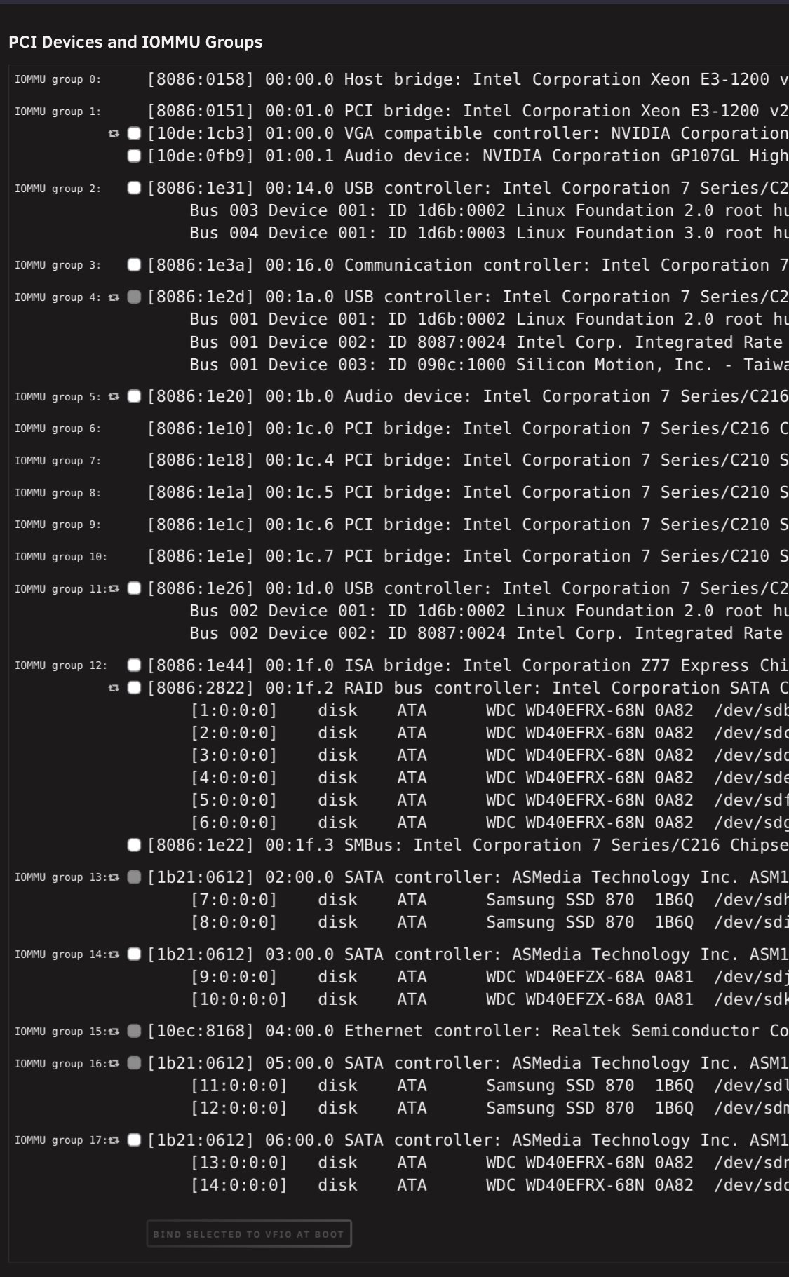

Das ist mir schon klar. Aber bei meinem jetzigen Unraid Server auf Basis meines Xeon E3-1280v2 wird die GPU nicht verwendet und ist nicht ausgegraut. Siehe Screenshot.
11 hours ago, aleks2204 said:
Gelesen habe ich auch, dass Ryzen problematischer sind für VMs in Unraid.
ist leider so, daher wird nach wie vor (leider) intel empfohlen
