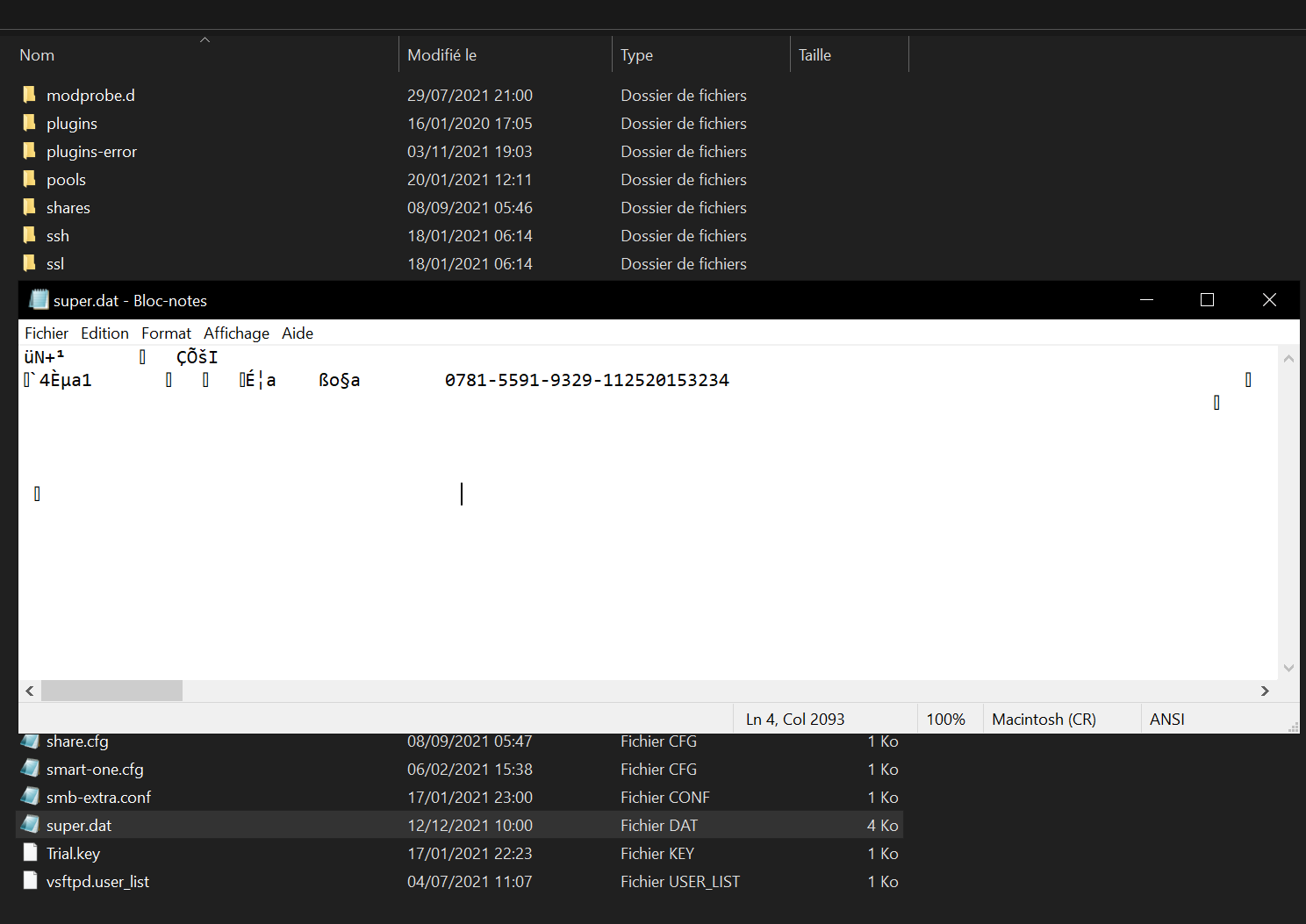

Mon fichier super.dat sur la clé usb semble bien étrange :
Ton fichier super.dat ne semble pas complètement déconnant, c'est l'affectation des tes disques durs, mais ce n'est pas indiqué de façon lisible pour l'utilisateur.
Ca doit être ton numéro de licence et plus loin à droite tu dois avoir tes S/N des disques au milieu de caractères spéciaux et d'espaces.
