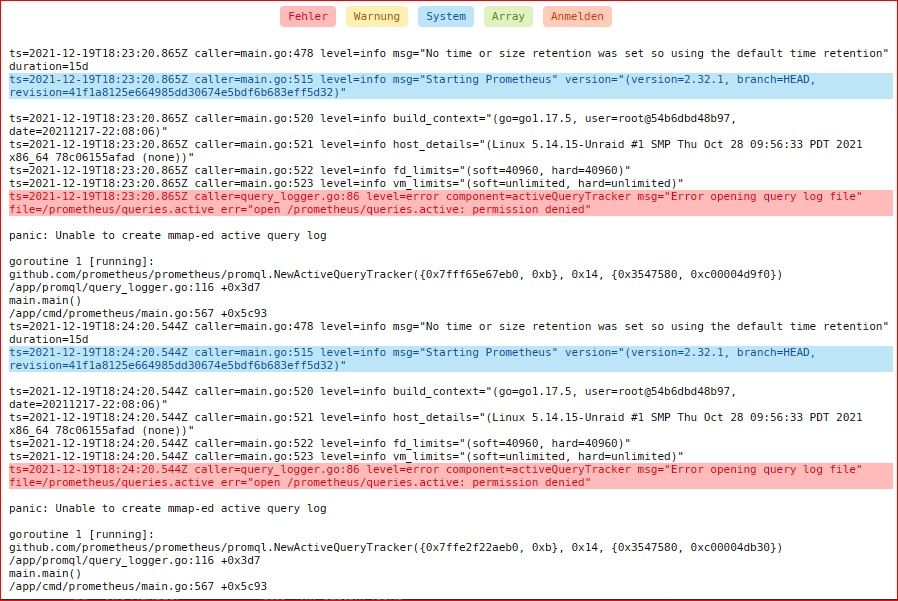

Hallo,der Pometheus Docker Container Startet nicht mehr. App Data gelöscht und neu installiert  hat auch nicht geholfen.Hat jemand eine Lösung ?. In der Logdatei steht auch nichts hilfreiches drin.image.png.e13482f9a77f8aff689b4e630c3e4044.png

naja, da steht permission denied was ungewöhnlich ist
mach mal
chmod -R 777 /mnt/user/appdata/prometheus
wobei das angepasst werden sollte auf deinen Pfad wo du im template angegeben hast.

Deine Fehlermeldung verweist dagegen auf /prometheus. Dieser Pfad ist im Container nach /mnt/user/appdata/prometheus/data verlinkt:
Existiert dieser Ordner nach starten des Containers? Und was heißt "appdata" gelöscht. Du hast doch hoffentlich nicht den ganzen appdata Ordner, also den Share gelöscht?! Und falls du nur den Unterordner "prometheus" meinst, hast du ihn wirklich gelöscht? Prüfe was in /mnt/user/appdata liegt. Es kann hier keine Rechteprobleme geben, denn wenn du den Ordner gelöscht hast, dann wird der Container ihn mit den richtigen Rechten neu anlegen.
Habe nur die Daten und Config von Prometheus gelöscht. Dann neu installiert, aber Container startet auch nicht. Vielleicht werden die Rechte falsch vergeben, die ich dann neu  vergeben habe. Seltsam, aber jetzt funktioniert es wieder. Danke euch beiden
