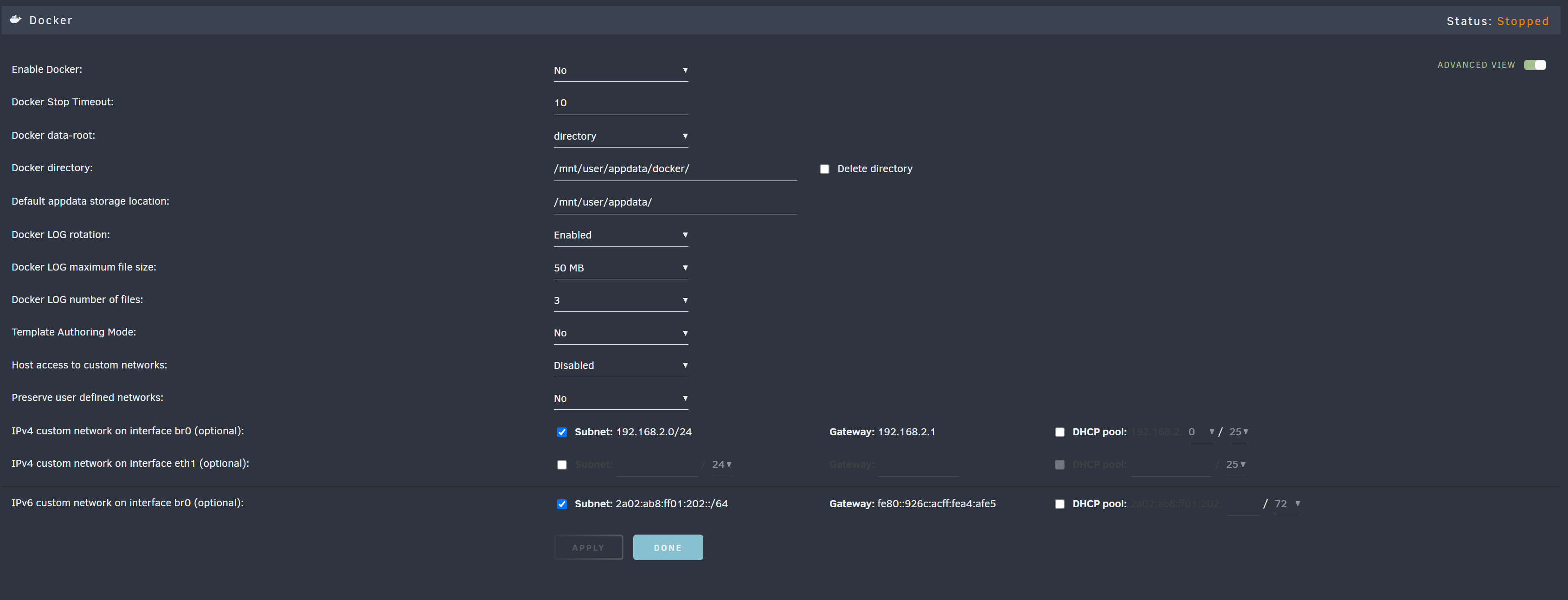

..in den Docker Settings ist nicht br0, sondern eth1 als custom networks eingestellt.
DOCKER_CUSTOM_NETWORKS="eth1 "
Hast Du das nicht gespeichert oder behält er das nicht bei?

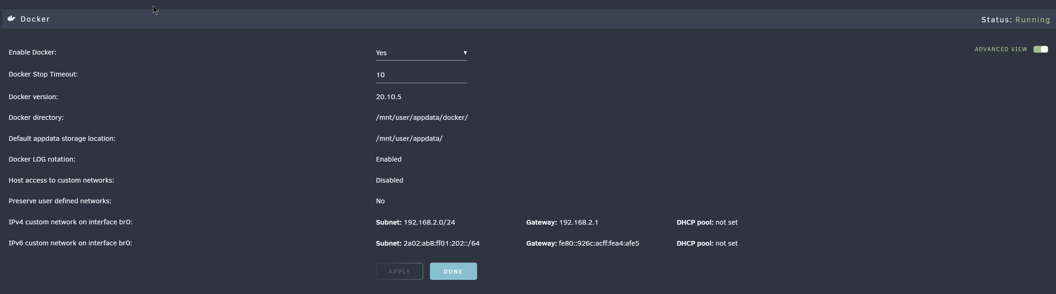

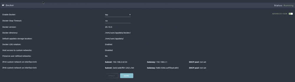

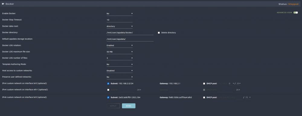

Das finde ich spannend so sieht es bei mir im Webinterface aus.
Wie gesagt ich muss nach dem reboot Docker "nur" deaktivieren und wieder aktivieren damit das Netzwerk für die Container da ist.
....Tja, komisch...diese Konfig da steht so nicht in Deinem zip...dort drin ist auch das Docker-IMG Size 20GB und nicht auf Folder umgestellt....ist also nicht identisch.
Trotzdem sollte die Einstellung mit br0 "haften bleiben".
