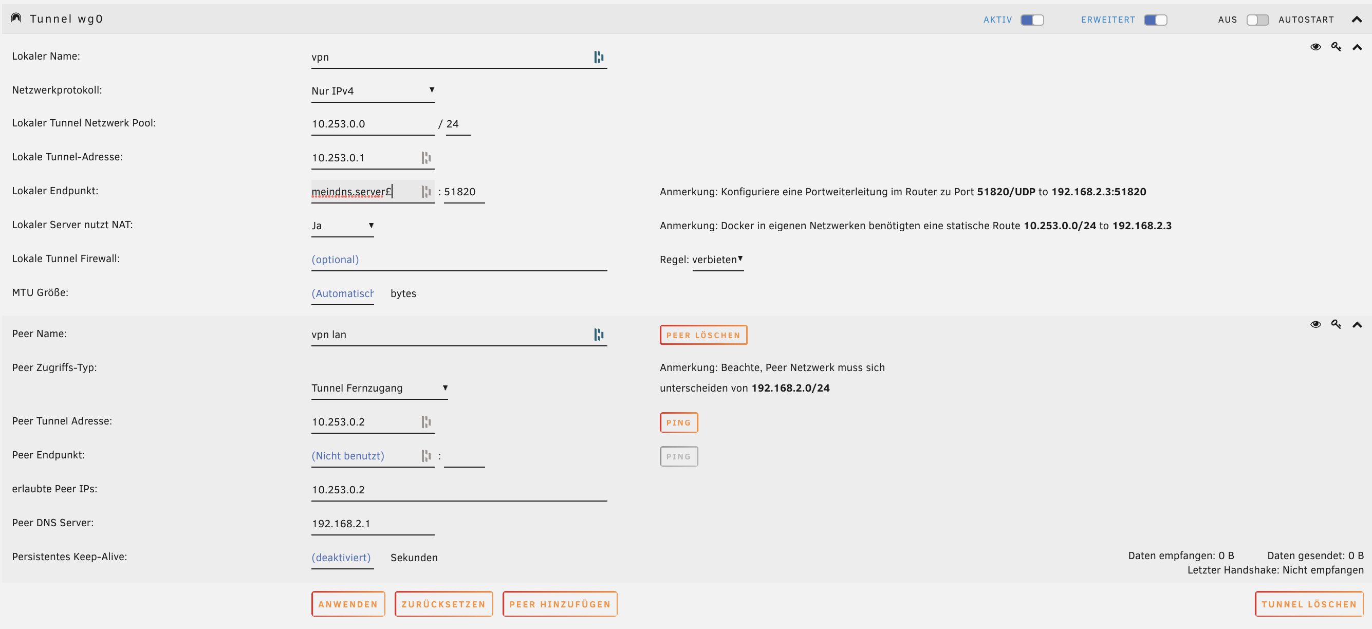

Bevor ich noch weiter auf suche gehe frage ich euch einmal ob noch jemand anderes Probleme mit Wireguard hat.
Ich denke ich habe soweit alles richtig eingerichtet und habe zum Abschluss auf meinem IPhone Wireguard installiert und die Konfiguration per Barcode das mir der server zur verfügung stallt eingerichtet.
Der Port ist im AVM Router weiter geleitet.
Es sieht alles aus als ob es funktioniert doch bekomme ich kein Handshake.
Hat jemand eine Idee bevor ich weiter in die tiefe gehe ???

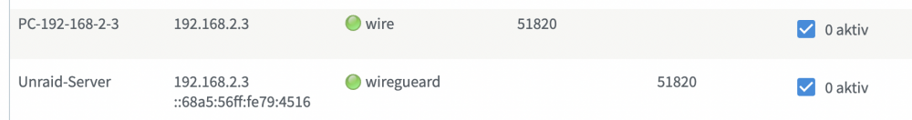

Sicher auch das du UDP Port weitergeleitet hast und nicht den TCP?
Kannst evtl auch mal einen screenshot von der Portweiterleitung machen?
Hast du irgendwas an den adressen geändert?

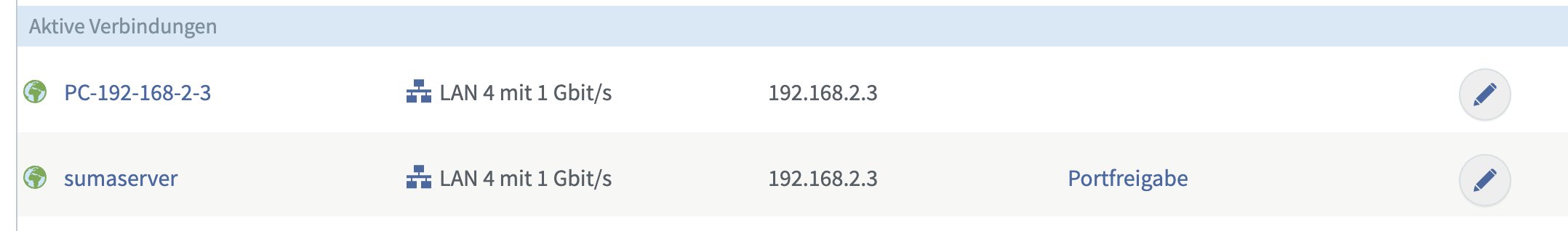

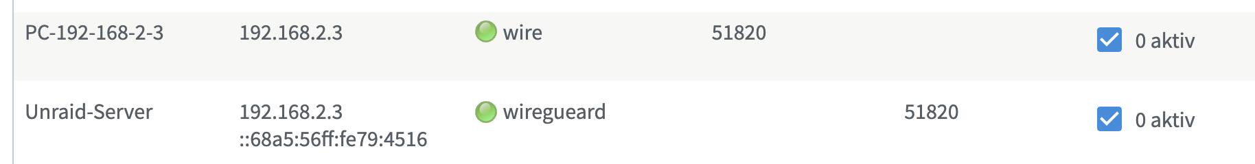

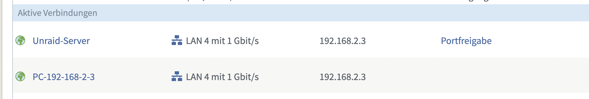

Ja hab ich gemacht und ich glaube den Fehler gefunden zu haben.
Meine Fritz zeigt mir 2 Netzwerkinterfaces mit der gleichen IP an, aber unterschiedlichen MAC Adressen. ???????
Eine davon ist die physikalische von meinem Unraid Server. Die andere weiß ich nicht zu wem die gehört. Die Portweiterletung für den Wireguardport musste ich aber komischerweise auf diese legen. So bekomme ich eine Verbindung.
Bin total verunsichert was das nun ist. Warum 2 mal die gleiche IP in der Fritz ???
Brauche dringendst HILFE ???
Server abstecken und in der Box die Freigaben löschen. Danach beide Geräte unter Netzwerk löschen. Auch nach unten scrollen bei den früher verbundenen Geräten schauen. Evtl auch die löschen.
Nun Server wieder verbinden und Freigabe neu einrichten.

Danke für deine Hilfe. Ich konnte nun den Wireguard port dem richtigen physikalischen Netzwerkadapter zuweisen, und es klappt hervorragend. Trotz alledem würde mich brennend heiß interessieren wo her kommt diese virtuelle Netzwerkkarte die unter der IP des Servers in der Fritz erscheint.

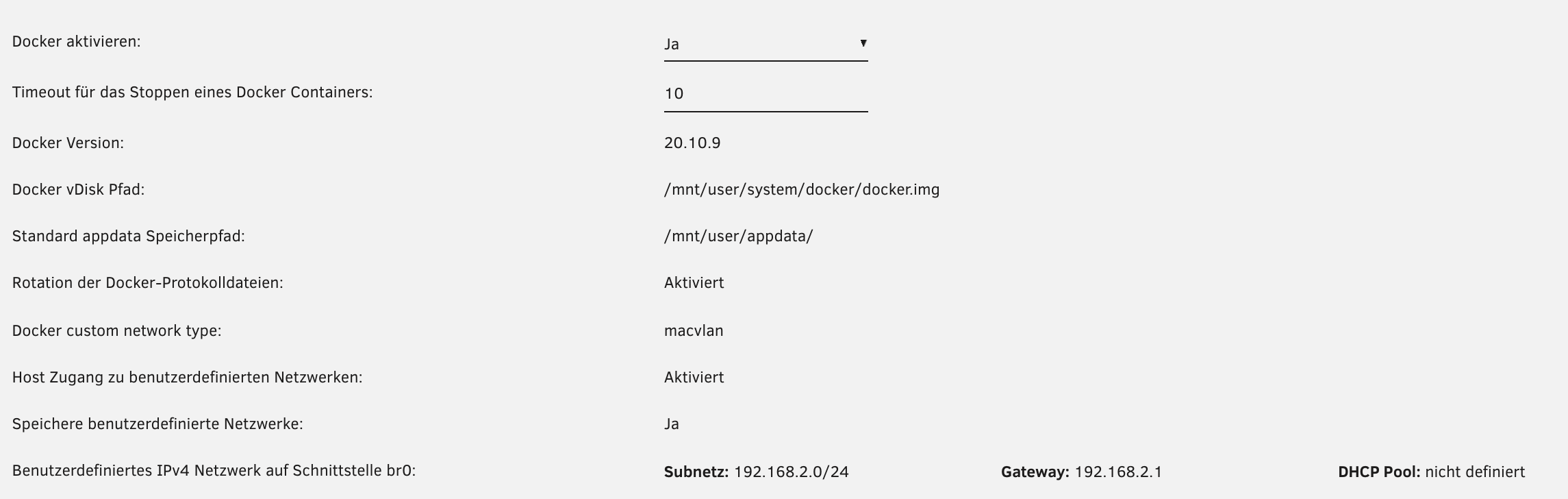

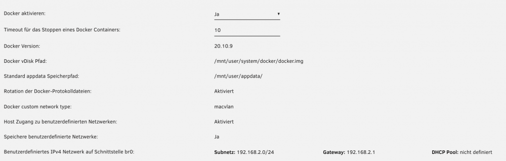

Ich habe einmal meine Docker Einstellungen angehangen. Kann es mit dem Docker/Host zusammen hängen. Ich benötige diesen aber unbedingt.
Also hast du wieder zwei Clients mit der selben IP? Das darf nicht sein. Egal ob es nun geht oder nicht. Das wird nicht lange gut gehen.
Ich vermute mal, dass du einen Container oder VM mit der selben IP wie den Unraid Server betreibst. Oder schlicht ein ganz anderes Gerät in deinem Netzwerk.

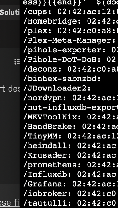

Mit diesem Befehl kannst du dir alle MAC-Adressen aller Container anzeigen lassen:
docker inspect -f '{{.Name}}{{ printf ": " }}{{range .NetworkSettings.Networks}}{{.MacAddress}}{{end}}'  $(docker ps -aq)
Ist da die MAC-Adresse dabei, die du in der Fritz!Box als separates Gerät siehst?
Hinweis: Viele Container haben MAC-Adressen und tauchen nicht in deiner Fritz!Box auf, weil der Container im bridge Netzwerk läuft. Nach außen ist der nur über die MAC-Adresse des Unraid Servers zu sehen. Sie existiert nur intern und könnte über die Console des Containers so verifziert werden:
ls /sys/class/net/*/address | while read line; do echo -n "$line: "; cat "$line" ; done
Nein ist nicht dabei. Bei einem Neustart des Unraid Servers wird anscheinend diese 2te dubiose Verbindung mit einer neuen Mac Adresse vergeben. Die alte ist unter ungenutzte Verbindung gelandet.
Schalte ich den Server aus und trenne Die Netzwerkverbindung verschwinden auch dei Einträge in der Fritz auf ungenutzt. Es muss also vom Unraid kommen. Beim deaktivieren des Dockerdienstes und des VM Dienstes verschwindet die Verbindung in der Fritz .

Ich habe noch etwas rausgefunden:
Ich habe nun die Option:
Host Zugang zu benutzerdefinierten Netzwerken: Deaktiviert
Nun kann ich alle Container starten ohne das die 2te Verbindung in der Fritz entsteht.
Dieses scheint das Problem zu sein was diese Verbindung erzeugt. Die Frage ist nur warum und führt das zu Problemen. Ich konnte so keine fest stellen ausser die Portzuweisung im Wireguard am Anfang.
