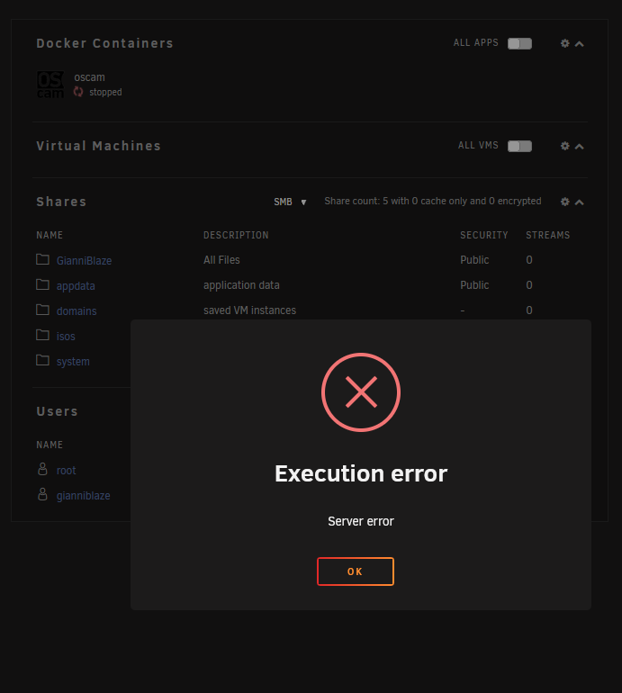

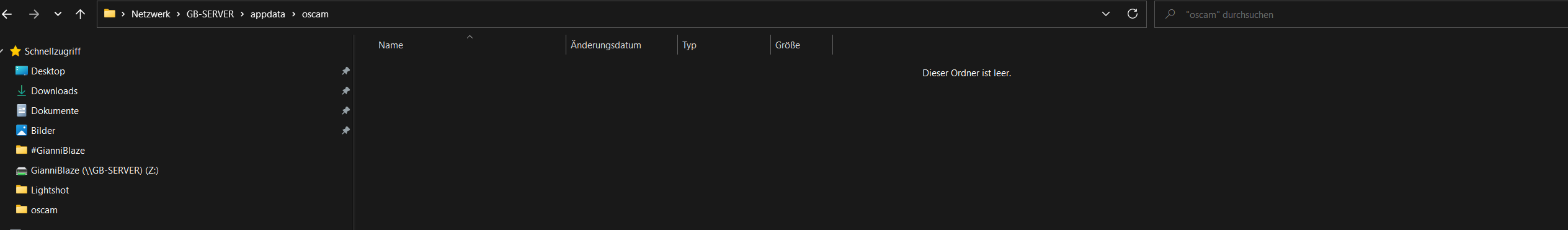

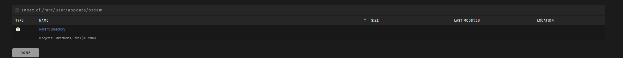

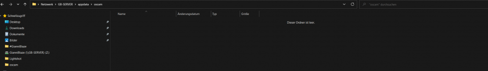

zum Thema OScam ich habe dir mal Bilder hinzugefügt.
Ich dachte ich kann das Problem mit dem Starten der OScam beheben und habe den Docker Container mittels Appdata Cleanup gelöscht.
Wenn ich jetzt den Container versuche neu zu installieren macht ers aber der "Oscam" ordner in Appdata bleibt leer siehe Screenshots.
Jetzt hänge ich an meinem ersten Problem im sachen UNraid.
Trozu google und hier im forum konnte ich keine lösung finden.
Welcher Fehler kommt, wenn du alles gelöscht hast und den Container neu installierst? Also das Kommando was dann angezeigt wird. Das Popup enthält mit "Server Error" leider keine wertvollen Infos.
