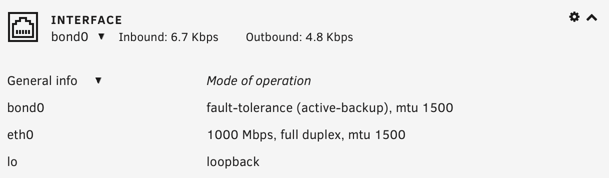

1375894434_Bildschirmfoto2021-12-24um23_40_48.thumb.png.cb8a4f435a903a83eb4ed222082058e8.png
Das ist der Server.

Der Server hat 1 Gbit/s. An dem liegt es nicht.

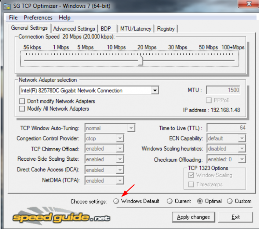

wenn Du Dir sicher bist dass es nicht am Kabel liegt, es gibt ein Windows Tool, TCP Optimizer, da die Funktion "Windows default" wählen, sollte alle "Spielereien" retour setzen ...
Vorausgesetzt Treiber etc passen auch auf dem Windows Rechner usw usw ...
Wie bereits erwähnt, dein unraid Server ist mit 1G verbunden, nur dein Windows PC nicht ...
