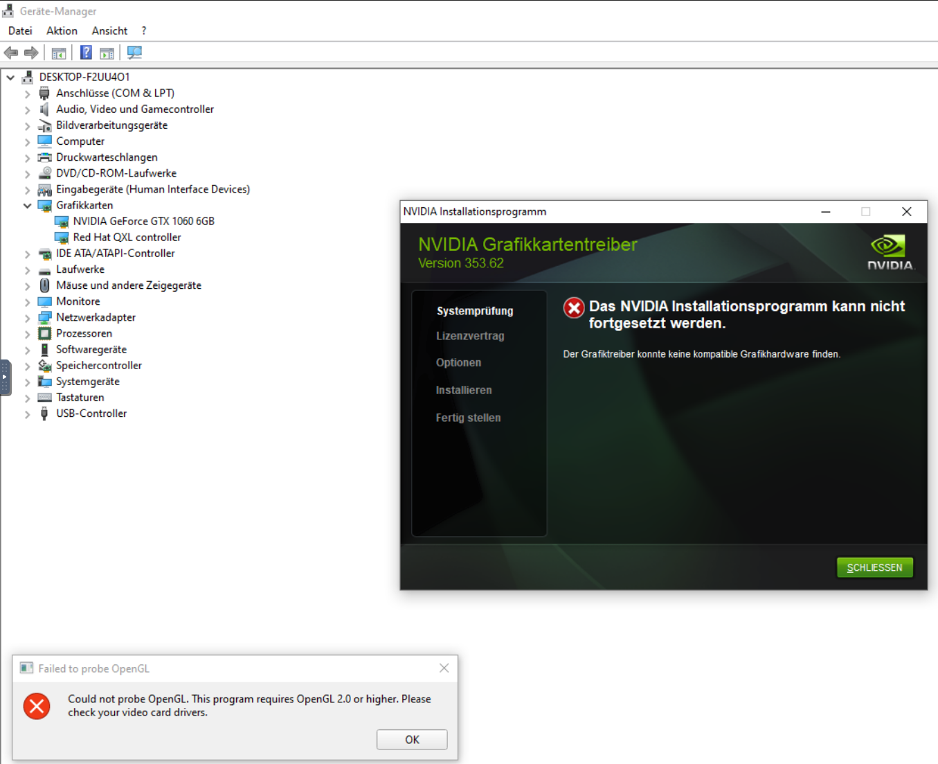

Graikkarte hatte immer wieder den fehlercode 31
nach mehrfachen einbinden in die VM habe ich es mit der geänderten Bios ROM geschaft diese auch ihne abstürtze der VM zu installieren.
Leider habe ich ein andere Problem.
Cura (ein Slicer programm für 3D Drucker) sagt mit keine openGL gefunden, dann dachte ich mir, vielleicht bringt die installation der neusten treiber etwas, leider auch nicht, die treiber finde die grafikkarte garnicht erst.
hat hier noch jemand ideen ?

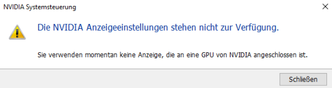

Du brauchst vermutlich einen HDMI Dummy, der vortäuscht, dass ein Monitor angeschlossen ist.
jop du hast recht, brauche wohl eine dummy,.. spielt es eine rolle welchen ?
habe die VM mit der GPU als erstes angewählt, via RDP jetzt geht Cura, also habe ich scheinbar ein problem das die Karte nicht "aktiviert" wird beim laden über VNC,..

Hi so mit einem Display  Dummy läuft nu  alles, selbst meine log läuft voll.
