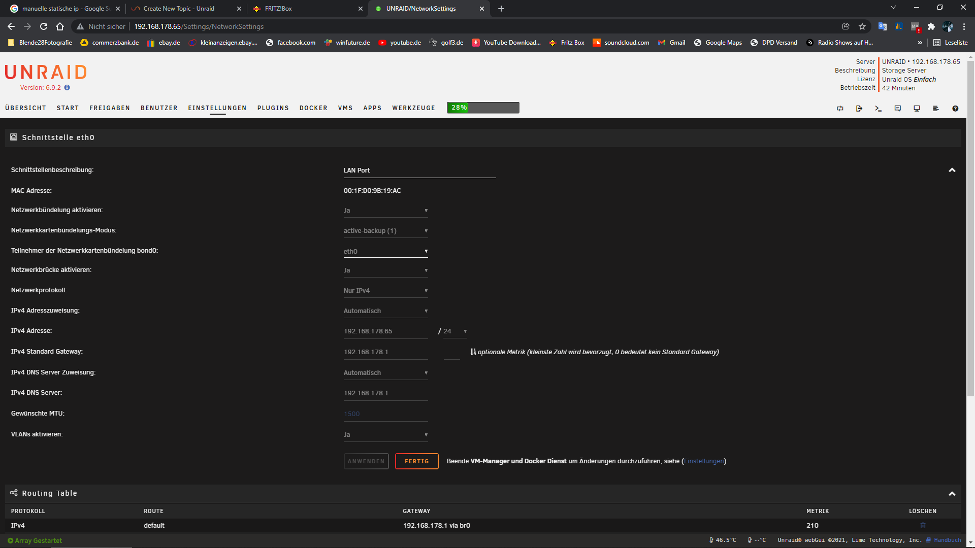

Unraid VLan Aktiviert
Hallo 🙂 also ich habe vor gehabt das Plugin FileBrowser zu installieren über Community Applikation wie es von The Geek Freaks bei Yotube erklärt wurde....
Dabei ist mir aufgefallen das bei der Installation keine Custom Netzwerkschnittstelle für eine Statische IP Eingabe möglich gewesen ist. Deshalb startete ich die Installation nicht. Danach habe ich rumprobiert das mir die Funktion zur Verfügung steht. Ich beendete den Docker und VM Dienst um unter Einstellungen/Netzwerkeinstellungen die Funktion VLan's zu Aktivieren und unter Einstellungen/Docker
Speichere benutzerdefinierte Netzwerke: Ja zu stellen
Host Zugang zu benutzerdefinierten Netzwerken: Aktiviert
Nachdem das alles gemacht wurde, hatte ich keine Verbindung mehr zum Webinterface !!! *ANGST GEHABT* !!!!
Ich dachte schon das es jetzt vorbei wäre mit meinen Server und ich mein USB UNRAID Backup wieder flashen muss damit überhaupt was sehe.....
Ich überlegte was mach ich jetzt, habe den Powerknopf auf meinen Unraid Server gedrückt damit er erstmal herunterfährt....Nachdem ich ihn Neustartete damit die Netzwerkkarte sich vielleicht wieder Verbindet
das lief auch alles gut zum GlĂĽck und hatte Zugang wieder zum Webinterface durch Lesezeichen zugriff ĂĽber Chrome.
1. Frage: Seit dem ist mein Unraid Server zwar erreichbar weil ich die IP gespeichert habe !!! Aber er wird nicht mehr in meiner Fritzbox oder beim Suchen im Heimnetzwerk angezeigt ..... Hängt es damit zusammen das die Fritzbox keine VLan Funktion hat ?
2. Frage: Danach installierte ich nun das Plugin FileBrowser, endlich stand mir die Funktion zur Verfügung eine Manuelle Statische IP zu vergeben. hat alles funktioniert und bin begeistert ..... jetzt die Frage wie bekomme ich angenommen die IP des Unraid Servers heraus wenn er weder von der Fritzbox, Heimnetzwerk gelistet wird ? Welche möglichkeiten habe ich die IP herauszufinden wenn angenommen ein Netzwerkwechsel (was eigentlich nicht passiert) vorgenommen wird ? Über einen Monitor am Unraid Server selber ?
3. Frage: Kann es sein das die Fritzbox jetzt keine IP als DHCP vergibt und ich dem Unraid Server durch Aktivieren des Vlan's eine Statische IP gegeben habe ?
Ansonsten Funktioniert alles wie es soll, wĂĽrde ihn nur gern in der Fritzbox/Heimnetz sehen wollen
lg. Daniel
Bitte Helft mir 🙂
Lass die Finger von einem VLAN Setup wenn Du eine Fritte als zentralen Router hast.
Wenn Du für Docker und  VMs die IPs statisch vergeben willst, musst Du einfach die Bridge in den unraid Netzwerk-Settings aktivieren.
Dannach kannst Du diese unter custom networks (br0) nutzen.
Bei der Vergabe von IPs allerdings darauf achten, dass diese auserhalb des von der Fritte vergebenen Bereichs des DHCP-Servers liegen.
