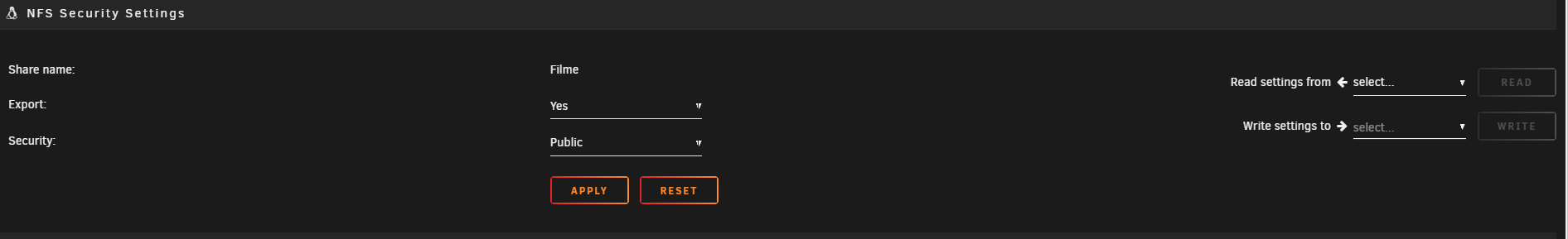

Du gehst im WebUI auf "Shares" (wie auch immer das in deutsch heißt, habe mein Unraid auf Englisch gelassen), wählst dann die bestehende Freigabe aus und hats dann dort auch einen Punkt "NFS Security Settings":

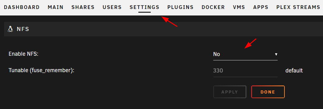

und vorher noch aktivieren ...
