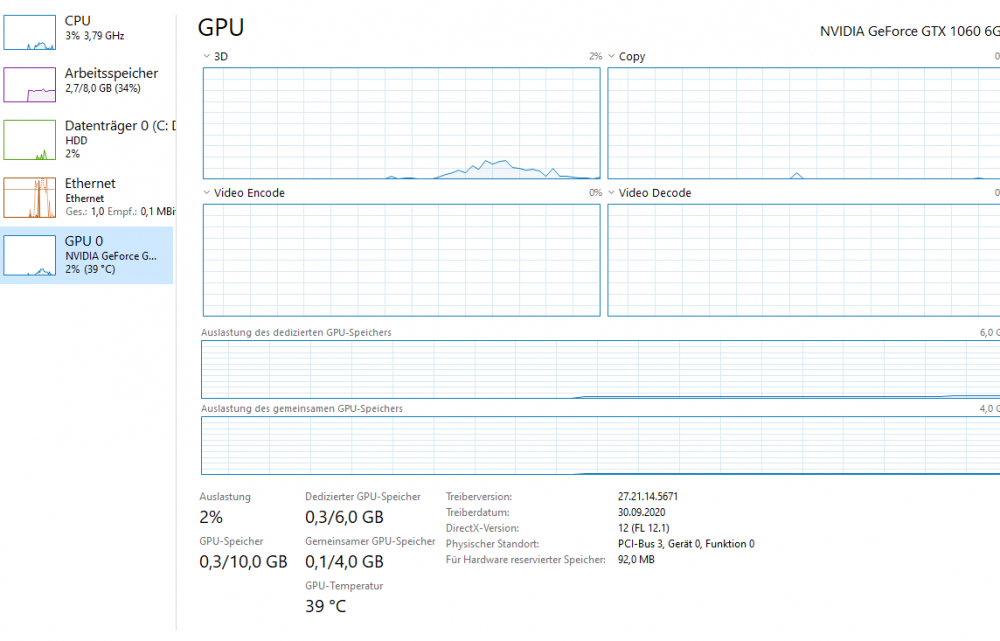

Frage vorweg, hat die VM eine GPU ? oder reine VM ?
wenn man direkt dran sitzt wird das Bild per GPU gerendert, wenn keine GPU drin ist kommt alles nur per Software.
dann nutzt du noch Linux als client, Remmina ist echt gut ... Freerdp (was remmina nutzt) kostet aber auch etwas Leistung
habe ich ncith dazu geschrieben, ich habe eine GTX 1060 druchgereicht in der VM. als software nutze ich remmina, alternative habe ich so nicht gefunden :)

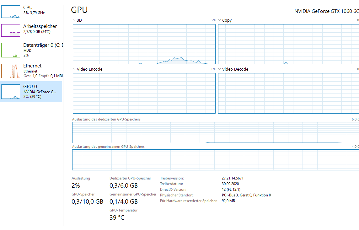

Sieht für mich nicht so aus als würde die GPU verwendet. Bitte mal den Task Manager öffnen und die Nvidia GPU Last sichten während du Fenster bewegst. Da muss bereits die GPU arbeiten.
Falls noch nicht geschehen: Lösch die VNC Grafik aus dem VM Template. Dann wird die ganz sicher nicht mehr verwendet.
das mit dem taskmanager, habe ich gerade gemacht.
Grafikkarte habe ich die VNC raus genommen, problem besteht leider immernoch
