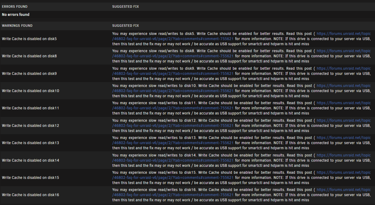

Auf einmal meldet sich "Fix Common Problems" mit dem Hinweis, daß mehrere Disks den Writecache abgeschaltet haben.

"Fix Common Problems" meldet wieder den Hinweis.

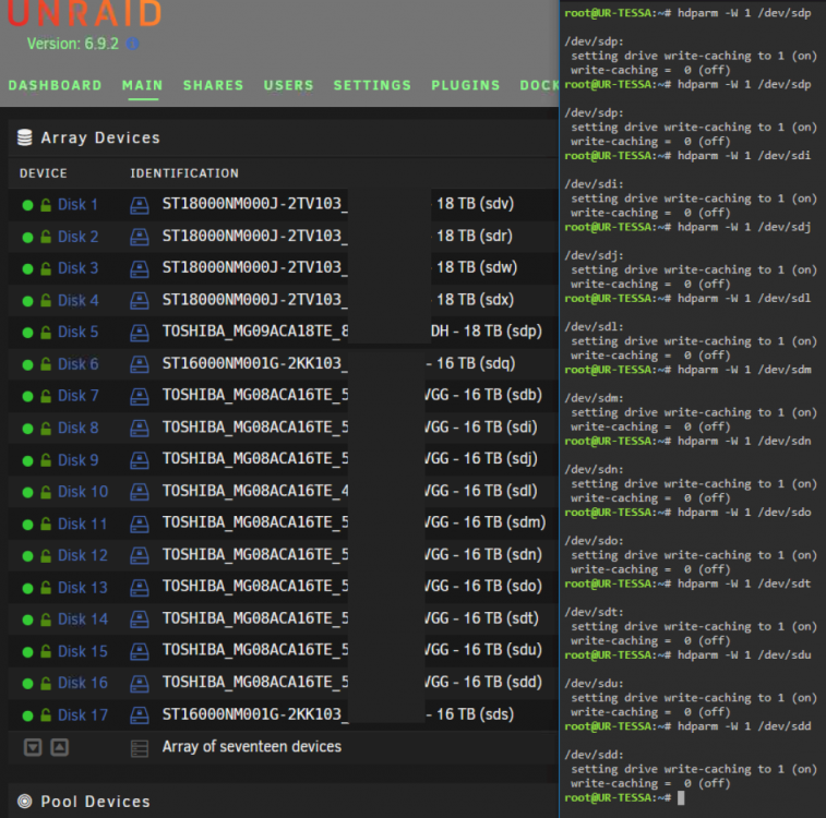

Siehe Bildschirmkopie 1.
Es wird auch ein Link mit Infos zum einschalten per Terminal mitgeliefert, doch das funktioniert eben nicht.
Siehe Bildschirmkopie 2.

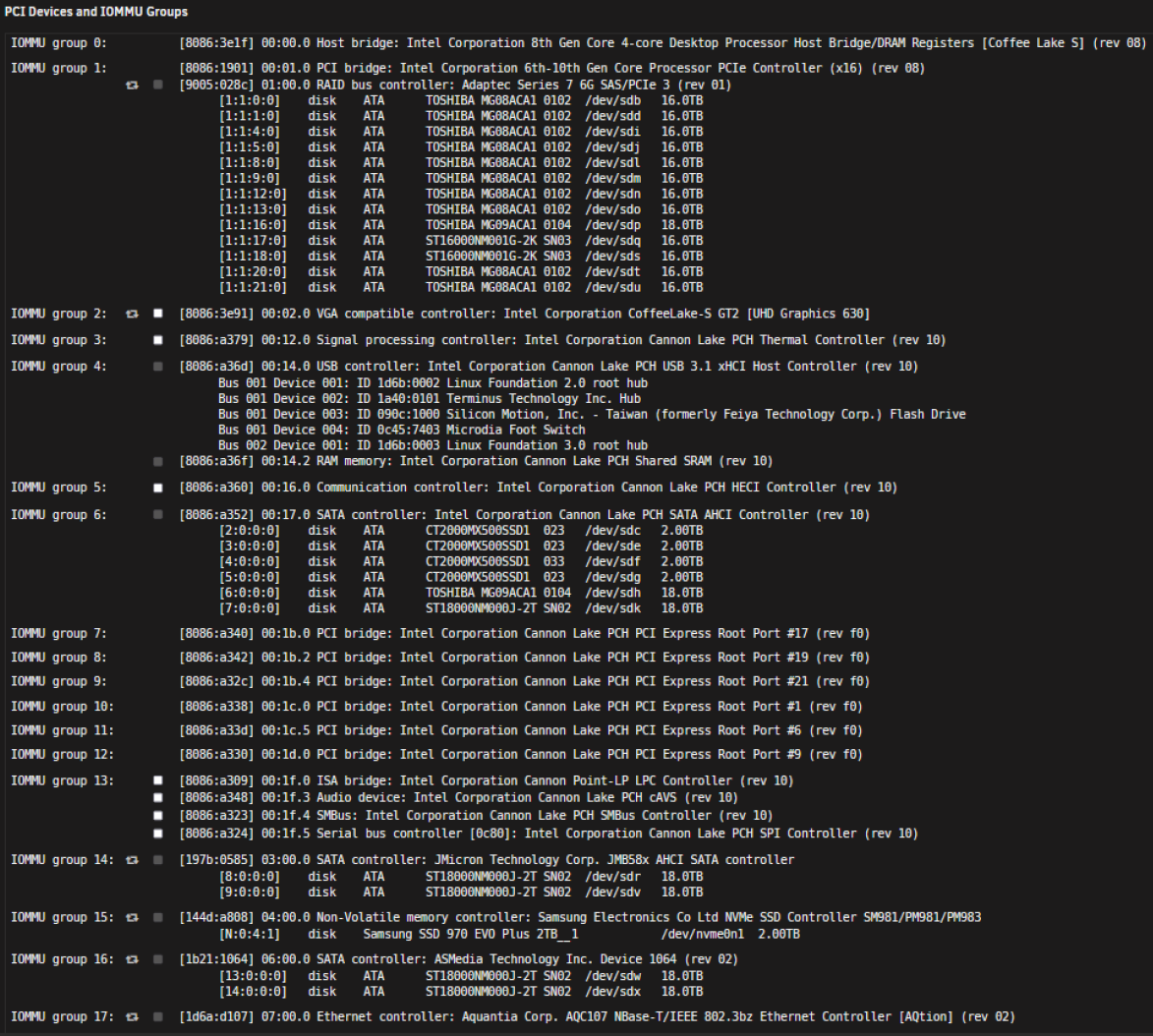

Falls Systeminfos interessant sind siehe Bildschirmkopie 3.
Nur die beiden Seagate 16TB stammen aus geöffneten externen USB Gehäusen.
Alle anderen Festplatten sind als normale Platten gekauft worden.

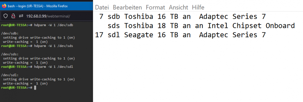

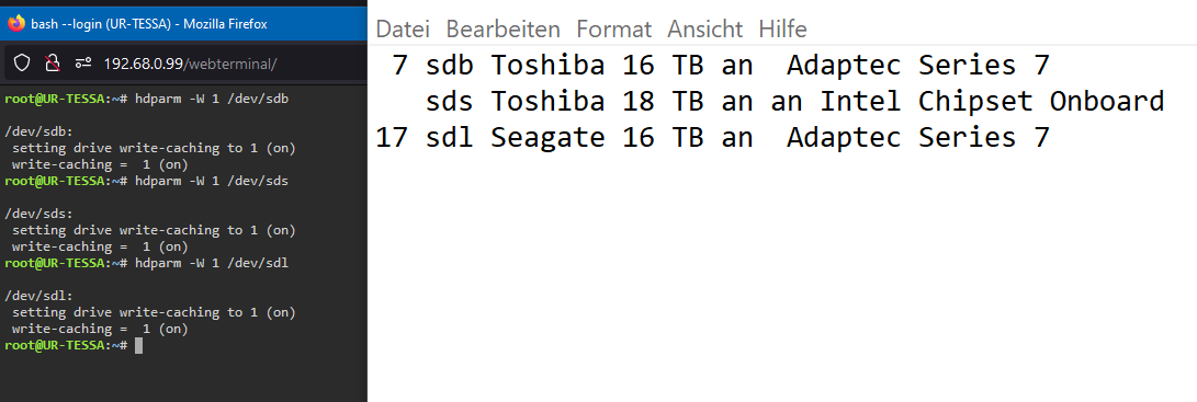

Ich habe als Gegenprobe mal die zwei als nicht betroffen gemeldeten Toshibas und eine Seagate mit dem Befehl angestoßen.
Dort wird der Cache als    on    zurückgemeldet.
Es ist also keine Problem, daß ursächlich in den Toshiba Platten liegt.

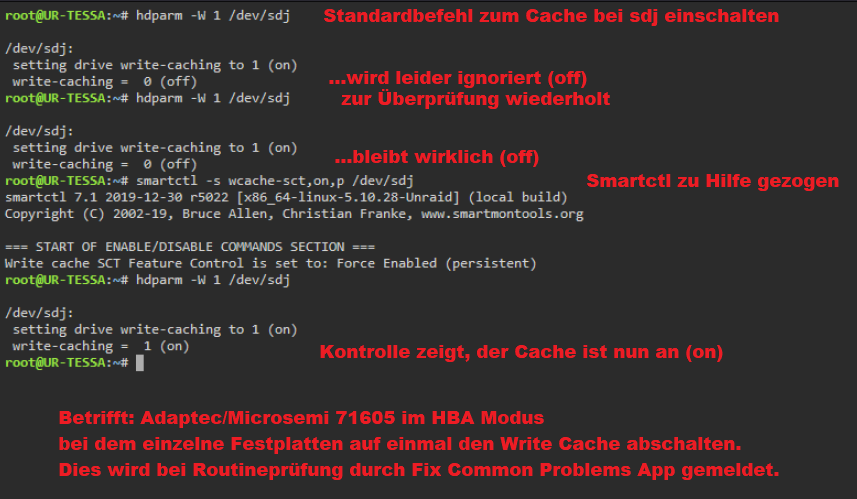

Siehe Screenshot unten (ich habe es darin ausführlicher dokumentiert, damit ggf. andere das vielleicht schneller finden und verstehen können).
Hier nochmal die Befehle in Textform, damit sie jemand auch simpel kopieren kann ohne die anderen Threads aufmachen zu müssen.
hdparm -W 1 /dev/sdj
smartctl -s wcache-sct,on,p /dev/sdj
Und hier der Screenshot des Terminalfensters:
