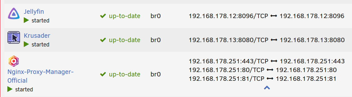

Ich nutze Jellyfin als App und möchte das Webinterface gerne hinter einem NGINX Proxy Manager nutzen.
Dafür habe ich wie immer bei meinem Apps Jellyfin in das br0-Netzwerk hinzugefügt.
Damit klappt auch das Reverse Proxy'ing des Webinterfaces gut.
Problem ist, dass DLNA nun immer noch die "falsche" IP-Adresse propagiert: nämlich die aus dem br0-Netzwerk.
Ich kann nun jedoch nicht mehr mit meinem Windows Explorer darauf zugreifen, da Jellyfin mit der br0-Adresse nicht zugreifbar ist.

Ich kann keinen meiner Container in br0 per IP von außen (außerhalb des Hosts) erreichen. Das Subnetz stimmt aber (192.168.178.0/24). Ich kann nur Container erreichen, die auf bridge eingestellt sind.
Ich habe darauf geachtet, dass die zugewiesenen IPs in br0 noch nicht in meinem Netzwerk vergeben sind.

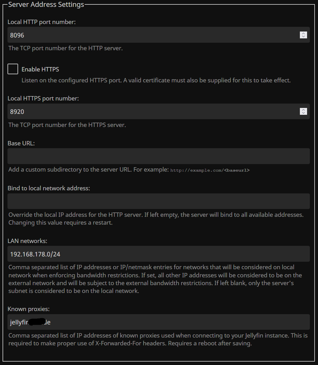

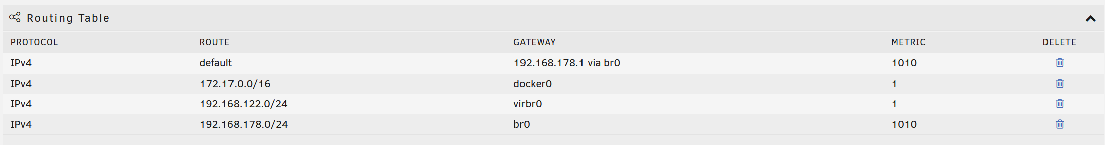

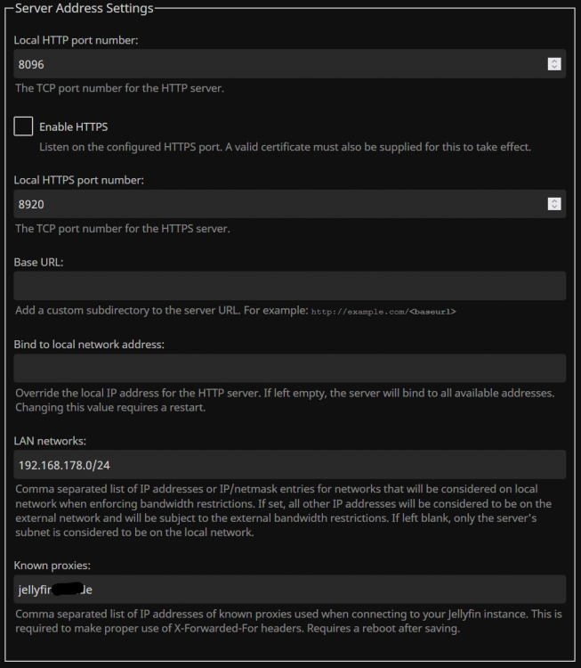

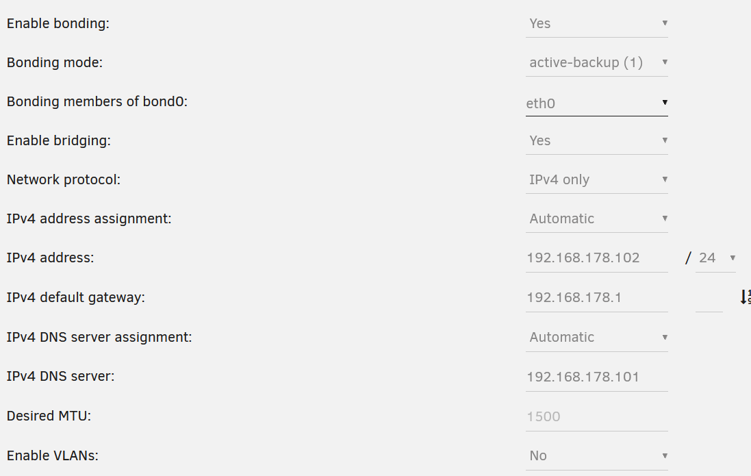

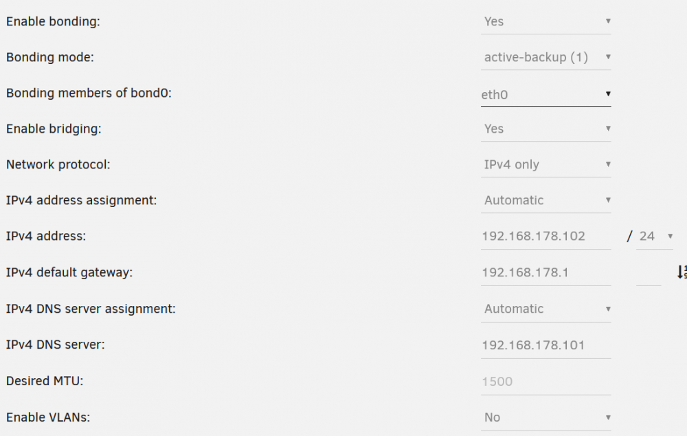

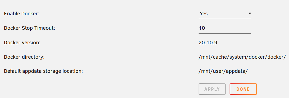

Poste mal deine Netzwerkeinstellungen. Auch die Routen und die Einstellungen von Docker auch.
Ich habe versucht, möglichst alles im Standard zu belassen.
Mein internes Netzwerk der Fritzbox läuft auf 192.168.178.0/24

vielleicht eine Zwischenfrage hier, DNS ....101 ... ist das ein pihole, adguard, .. ?
wenn ja, mal ohne den versuchen, hilft evtl. auch bei deinen anderen Problemen (VPN Docker access im LAN)
