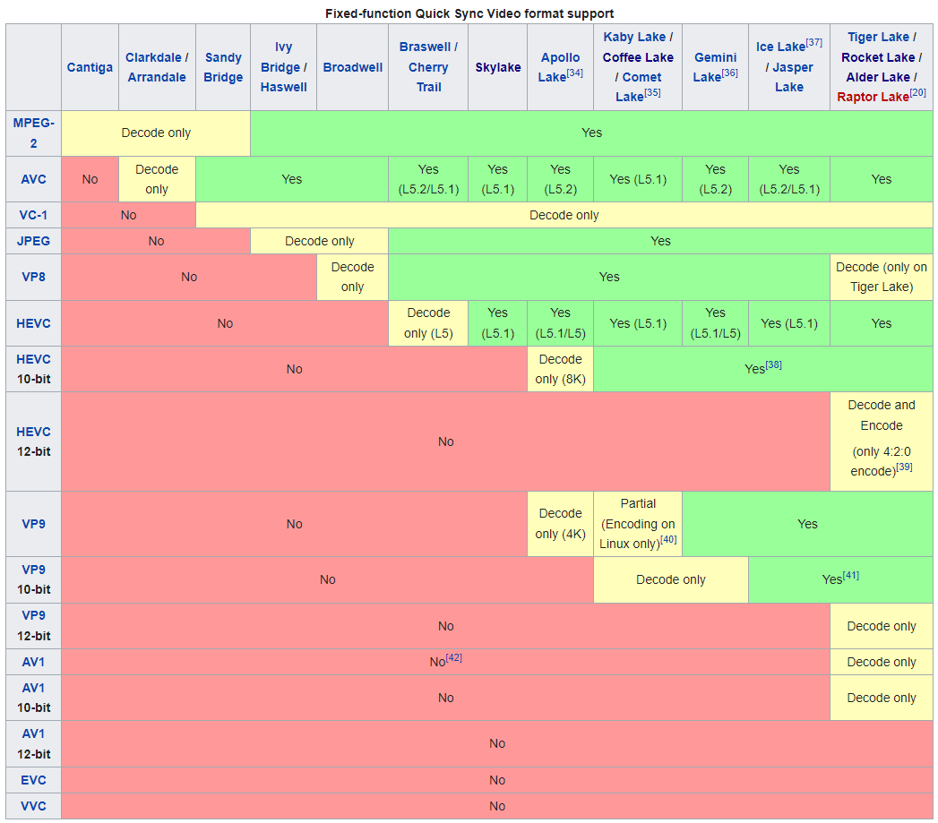

Du solltest außerdem wissen, dass der v4 Broadwell ist und Broadwell kann kein HEVC (H.265) transkodieren:
https://en.wikipedia.org/wiki/Intel_Quick_Sync_Video#Hardware_decoding_and_encoding
Das geht erst ab Skylake, also der 6ten Generation mit 1151v1 Sockel. Der i3-9100 ist zB 9te Generation mit 1151v2 Sockel. Bei Xeon wäre ein 1151v1 zB ein Xeon E3-1275 v5. Auf eBay gibt es mehrere Xeon E3-1245 v5. Von der Leistung her auch ok:
