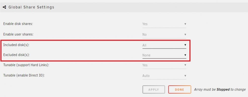

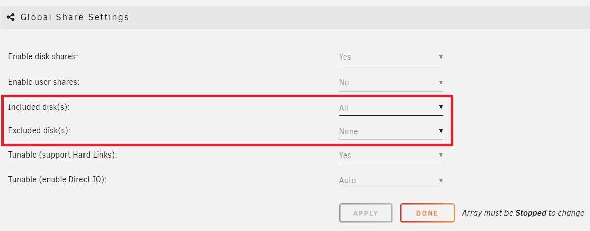

Der Vollständigkeit halber schau auch mal in die Global Share Settings innerhalb der Einstellungen. Dort kann man ebenfalls Festplatten ein- und ausschließen. Vielleicht hattest Du dort etwas eingestellt.
Hallo kurze Zwischenmeldung :
@mgutt : Trotz mehrmaligem Stoppen und Neustarten, leider keine Veränderung.
@hawihoney Die Global Share Settings sehen so aus wie auf dem Screenshot.
Irgendwelche weiteren Ideen ?
