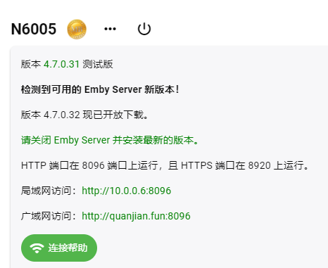

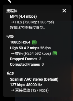

先修改
vi /boot/config/modprobe.d/i915.conf
options i915 force_probe=4e61
options i915 enable_guc=2
再挂载
modprobe i915
然后查看  ls /dev/dri
再安装最新版的 emby
6005和5105 差不多
和 intel gpu top  不能共存要卸载掉 不然会不稳定
