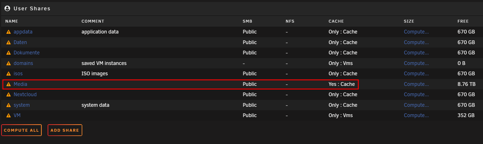

dann schau Dir für "cache yes" shares das plugin mover tuning an mit seinen exclude rules.
Beispiel, hier nutze ich den share Media im cache yes mode und lasse den mover stündlich checken

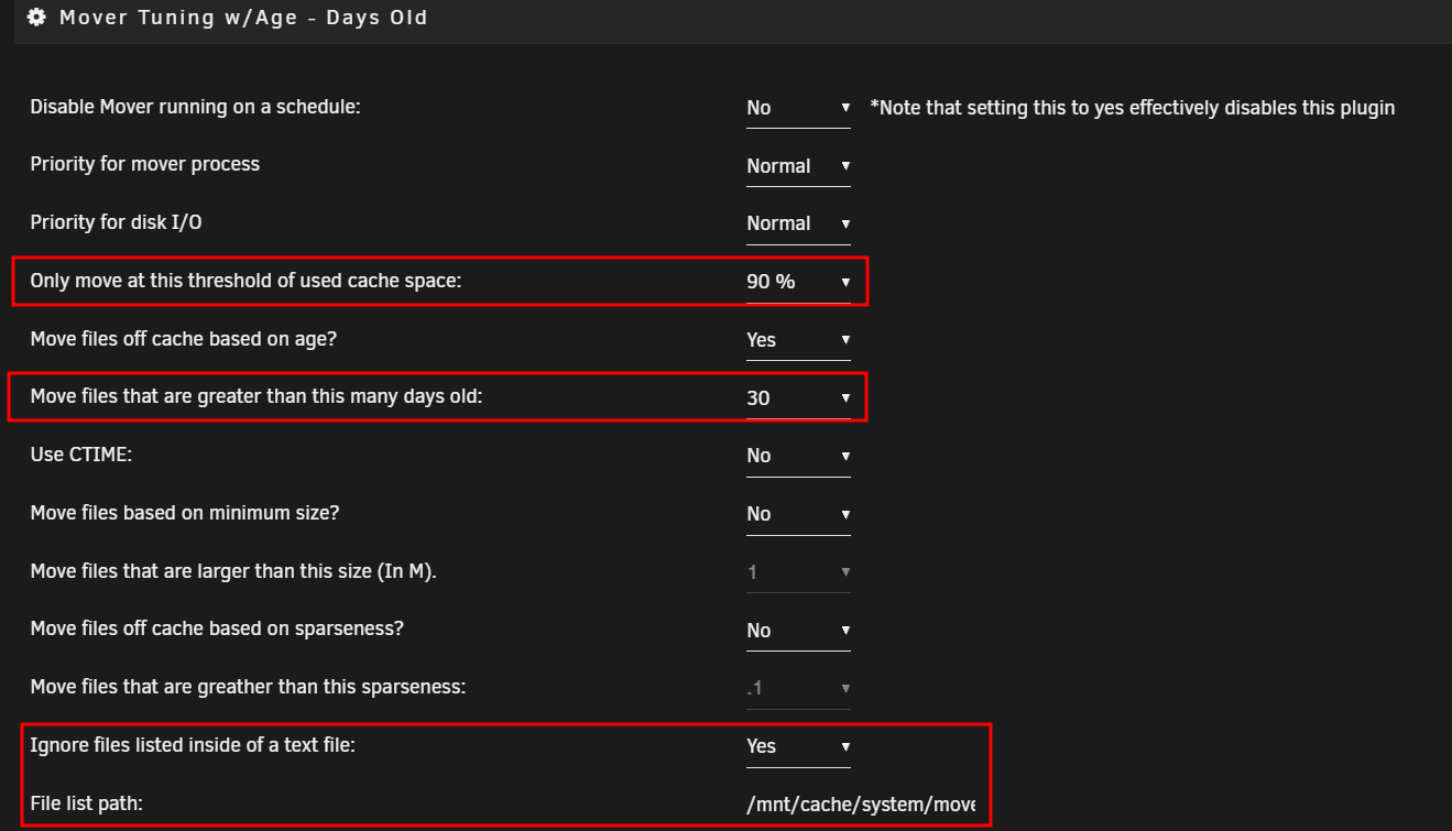

in mover tuning dann wie folgt (kann alles individuell eingestellt werden)
- ab 90 % Füllrate würde er erst effektiv anspringen (vorher bleibt bei mir alles im cache)
- dann moved er auch nur Files welche älter als 30 Tage sind (alles Neuere soll hier erstmal im cache bleiben)

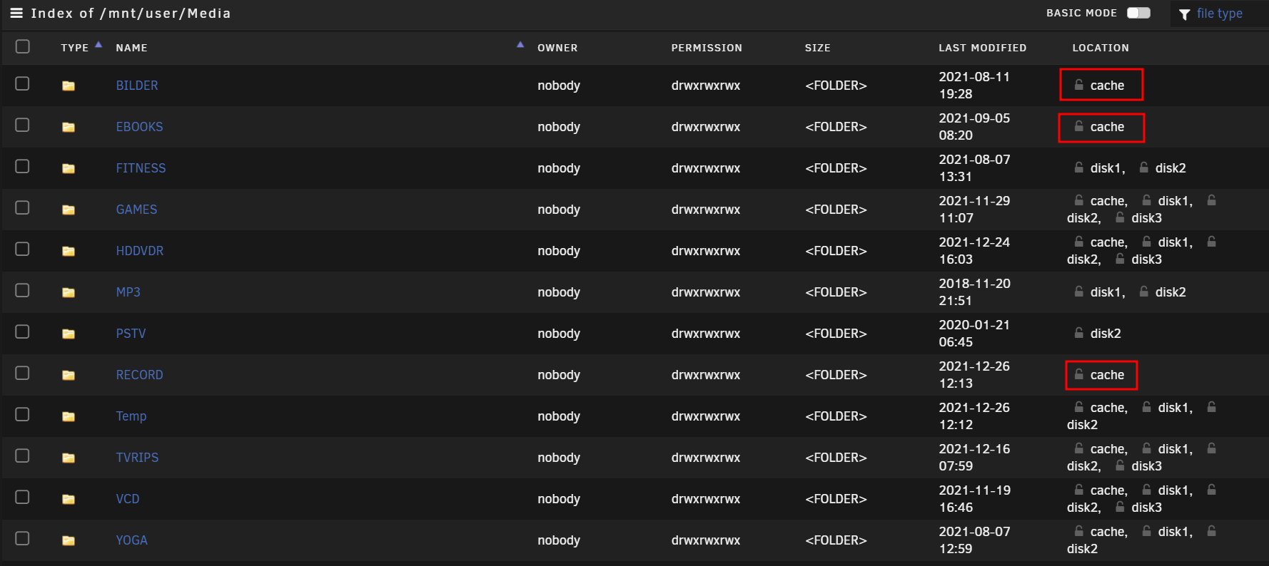

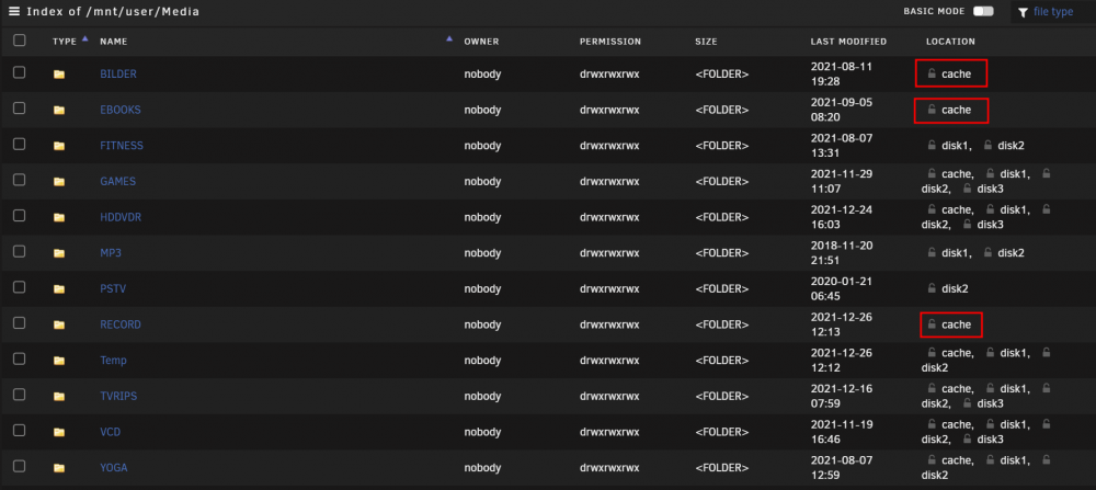

- und das noch mit excluded path's (hier /mnt/cache/Media/ebooks, Bilder, Record) welche nie auf das array sollen.
usw usw ... gibt noch mehr Regeln welche berücksichtigt werden könnten
