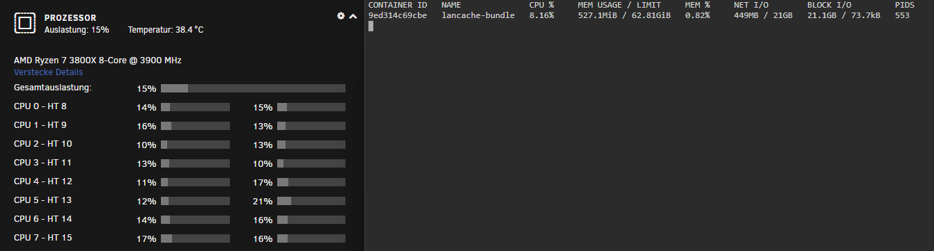

Die CPU-Last steigt dabei schon etwas. Das liegt auch daran, dass die Games in viele kleine Pakete zuerlegt werden. Schau dir mal die Ordnerstrucktur von Lancache an.
So ist die Auslastung meiner CPU im Dashboard und vom Docker selbst.

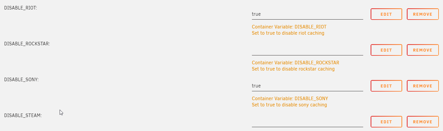

Prüf doch mal mit "du -sh" wie groß der cache ordner ist. Evtl. ist deine Konfiguration am Lancache falsch. Falls du z.B. lancache-bundle (https://github.com/Josh5/lancache-bundle) verwendest, darfst du bei den Einstellungen (siehe Bild) nicht "true" setzen. Sonst werden diese Streams ignoriert. (set true to disable)
--> Im unten angezeigten Fall speichert er Steam-Dateien im cache ab.
