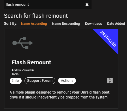

dann hat etwas deine vfio durcheinander gehauen oder dein board macht bei Zuweisungen etwas mit dem USB Controller wo der unraid stick drin ist.
Hatte ich auch schon, konnte ich lösen mit dem folgenden Plugin

Bei mir haut es den raus sowie ich onboard wifi/bt aktiviere, dann startet unraid, aber anscheinend haut es da etwas im Nachgang kurz raus und unraid "verliert" den stick, mit dem plugin ist das erledigt gewesen ... hatte ich vorher auch noch nie, denke hängt am Board und wie, was, wann ... geschaltet wird, bei mir war halt der USB Port "Optionslos" ... ;)
