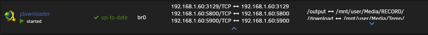

mach mal bitte einen screen hiervon als Beispiel
hier siehst du zum Beispiel, port 5800 im Browser, port 5900 im VNC Client

ok, wie du siehst sind deine beiden NUR im bridge mode und haben NUR die web Weiterleitung drin, sprich, VNC nativ kein Zugang aktuell.
da VNC standardmäßig auf 5900 läuft ergänze jetzt einfach eine port regel, Beispiel 5900 <> 5911 im Krusader, damit wäre dann Krusader per 192.168.188.53:5911 nativ per VNC zu erreichen, port 5910 bleibt dann für im Browser zu öffnen.
das war es dann auch schon ;) gleiches für andere VNC Container, hier auch mal schauen da manche NICHT nativ 5900 nutzen sondern evtl. andere Ports, steht jedoch in der Regel in den settings.

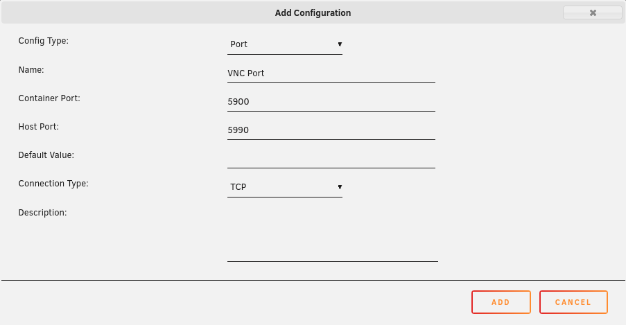

Mach einen neuen Port im Template der ca. so aussieht:
Danach kannst du dich mit so ziemlich jedem beliebigen VNC Client, wie in diesem Beispiel, auf Port 5990 verbinden.
Vergiss aber bitte nicht das der Host Port immer ein anderer sein muss und der Continer Port muss immer 5900 sein, nur so als Zusatzinfo ich verwende in diesem Beispiel 5990 und das hat genau den Grund weil auch unRAID für die VNC Verbindung zu den VMs Ports 5900 und so weiter verwendet und einen Konflikt zu vermeinden.
Vielen dank für die Antworten.
Ich weiß nicht was ich vorher anders gemacht habe oder ein Schreibfehler dabei war. Jedenfalls funktioniert es so wie @ich777 und @alturismo geschrieben haben.
Danke!

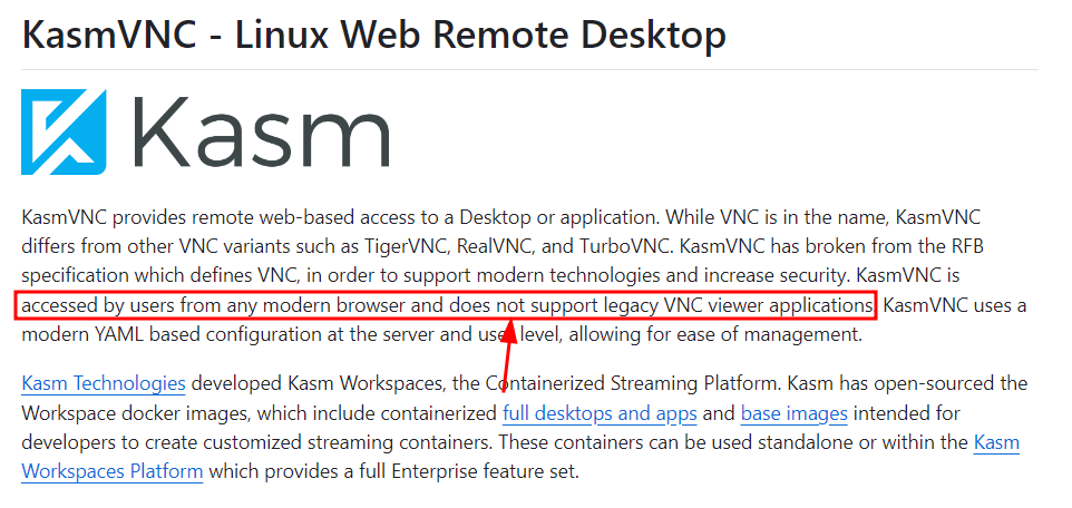

Hier (https://github.com/linuxserver/docker-orcaslicer#readme) wird beschrieben, das die App über die Ports 3000 (http) und 3001 (https) erreicht werden kann.
Und das KasmVNC genutzt wird...
Edited by saber1
10 minutes ago, saber1 said:
Muss ein Docker-Container das grundsätzlich unterstützen?
wenn ein echter VNC Server läuft, geht das, klar (muss aber nicht zwingend port 5900 sein), aber in dem Fall ...
ist das halt rein HTTP und daher bringt das nichts, läuft außerhalb der VNC specs ...
