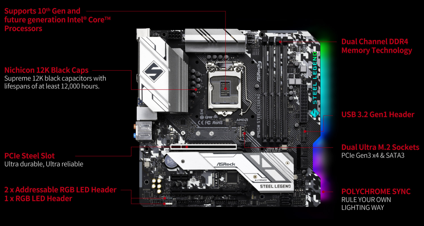

Wenn du kein ECC und kein IPMI benötigst, kannst du ja quasi jedes Consumer Board nehmen.
Ich persönlich finde das Asrock B460M Steel Legend interessant (LEDs schaltet man eben ab):
https://www.asrock.com/MB/Intel/B460M Steel Legend/index.de.asp
2x M.2
6x SATA
2.5G LAN
PCIe fähigen WIFI Slot (hier könnte man zB eine Dual SATA Karte verbauen um auf 8x SATA zu kommen)

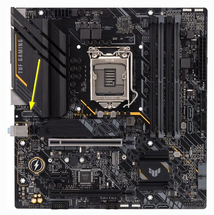

So einen flach positionierten WIFI Slot haben sonst nicht viele Boards. Die anderen haben die meist hochkant an der Backplane wie zB beim Asus TUF Gamging B560M:
oder sie unterstützen kein PCIe, sondern nur diese CNVi Seuche oder wie beim Nachfolger dem B560M Steel Legend, fehlt dann einfach ein PCIe X4 Slot.
Als CPU reicht dann denke ich ein i3 und wenn du mehr willst eben ein i5.
