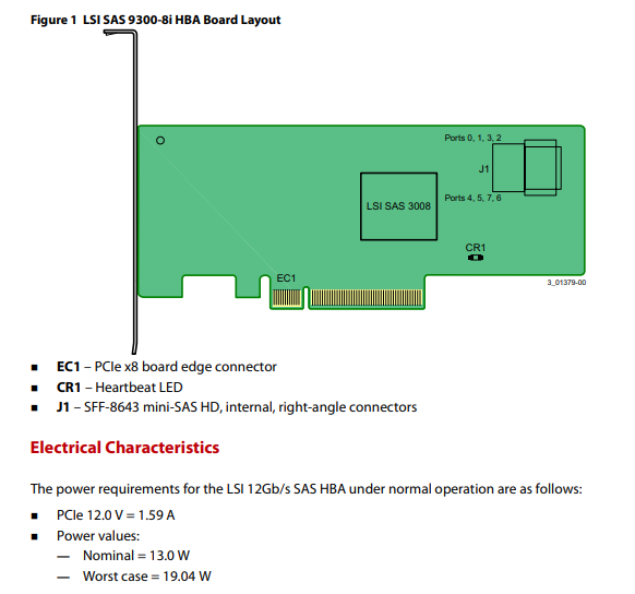

Ja, schau mal wie groß alleine der Kühlkörper vom LSI Chip ist. Laut Broadcom kann eine Karte mit diesem Controller bis zu 19 Watt ziehen und 13 Watt ist der Leerlaufverbrauch:
Der Chipsatz von dem Board ist auch doof, denn der C232 erlaubt keine CPUs mit iGPU dh keine Nutzung in VMs oder Plex/Jellyfin möglich. Ne, mag ich nicht. Kauf was anderes ^^
