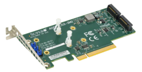

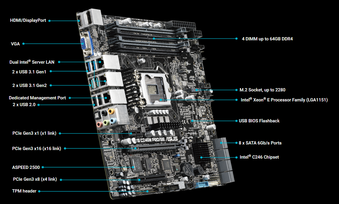

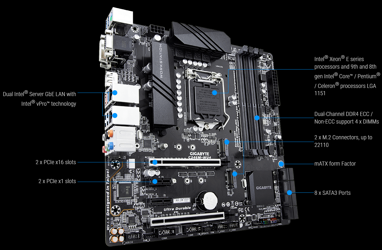

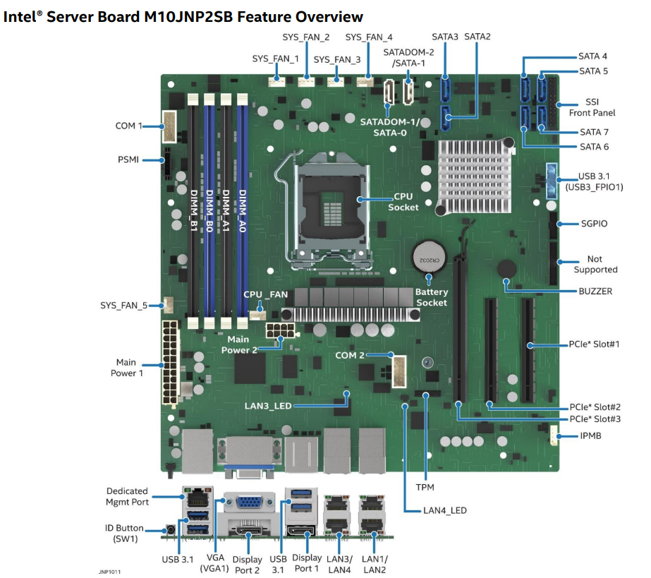

January 2, 20224 yr Das Gigabyte C246M-WU4 ist ja scheinbar nicht mehr zu bekommen. Es hat bekanntlich 2x M.2 und 2x X8 und 8x SATA: Intel hat neuerdings auch ein C246 Board, allerdings komplett ohne M.2 Slots (warum Intel?!), dafür aber mit 4x 1G LAN (Intel, warum kein 2.5G/5G?!): Wie man sieht hat das Board aber 2x X8 und 1x X4. Wenn das Board nun X8X4X4 Bifurcation unterstützen würde, also einer der X8 könnte auf X4X4 umgestellt werden, dann könnte man diese Karte installieren und hätte 2x M.2 und damit eine ähnliche Ausstattung wie beim C246M-WU4: https://www.supermicro.com/en/products/accessories/addon/AOC-SLG3-2M2.php Im Vergleich zum Asus WS C246M PRO/SE hätte man den Vorteil, dass man noch einen X8 und einen X4 Slot übrig hätte. Das Asus hat nämlich nur einen M.2 Slot und sonst nur noch X16 und X4: https://www.asus.com/Commercial-Servers-Workstations/WS-C246M-PRO-SE/ Ich habe dazu mal eine Frage in der Intel Community gestellt: https://community.intel.com/t5/Server-Products/M10JNP2SB-Bifurcation/m-p/1347959#M21589 Mal sehen was herauskommt.

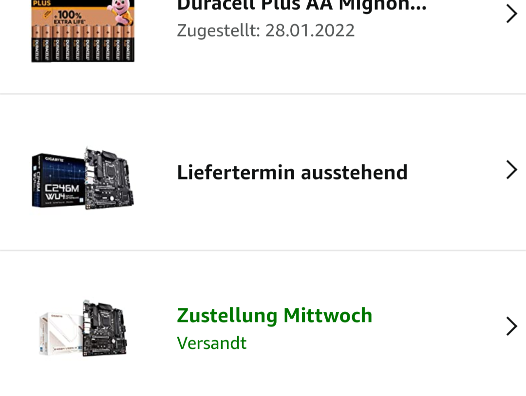

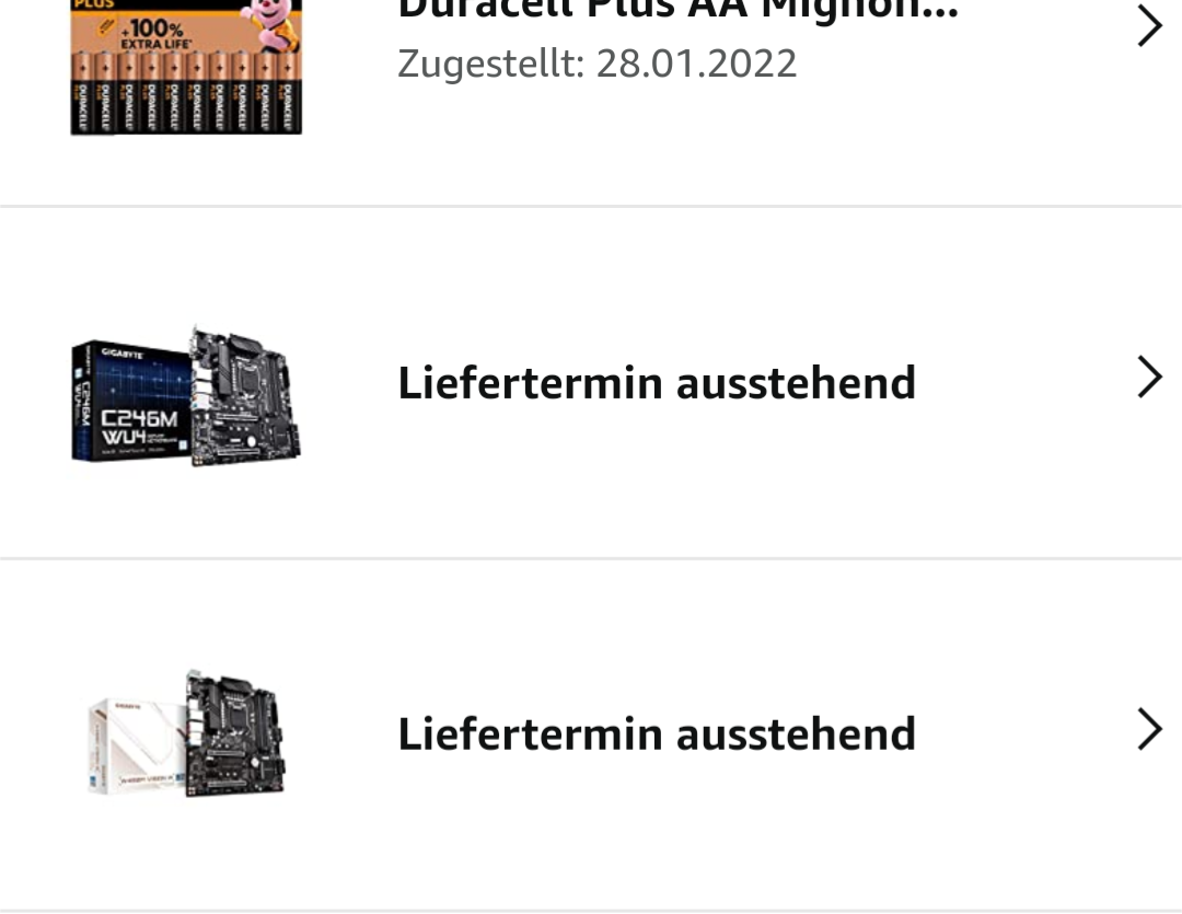

February 11, 20224 yr Author 4 hours ago, Xavier28 said: Bei Amazon US ist es noch vorhanden und ist inklusive Zoll für 227€ bestellbar. Nope, schon Januar bestellt, aber da tut sich nichts:

February 12, 20224 yr 19 hours ago, mgutt said: Nope, schon Januar bestellt, aber da tut sich nichts: Edited February 12, 20224 yr by netwpl Bild neu hochgeladen
February 12, 20224 yr Author 10 minutes ago, netwpl said: Versand WTF?! Aber auch geil. Ich schaue gerade noch mal und plötzlich ist das W480M in der Lieferung 🤷 Dann storniere ich jetzt das andere.
