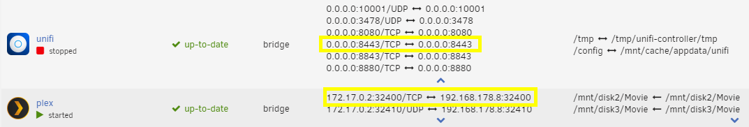

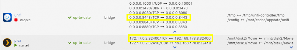

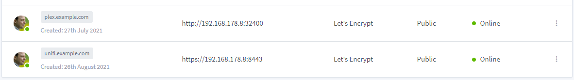

Nein. Der komplette Traffic landet bei NPM und in NPM kannst du nun über die GUI die Domains und deren Ziele hinzufügen.
Beispiele:
Die entsprechenden Container:
Dh wenn jemand https://plex.example.com aufruft, dann produziert das Traffic auf Port 443 und der NPM leitet den auf Port 32400 weiter. Auf die Art kann man dann jedem Container eine eigene Subdomain geben.

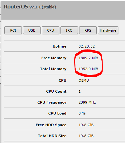

Für eine Sense braucht es schon einen grösseren VPS, wenn man die Minimal-Anforderungen sieht.
Ich nutze da nen Mikrotik CHR...der läuft ab 128MB RAM (Edit: oder waren es 256MB ?) und 1vCPU ;-)...wobei der kleinste bei netcup auch 1-2GB hat.
Meiner nutzt gerade nur knapp unter 70MB bei drei laufenden WG-Interfaces:
