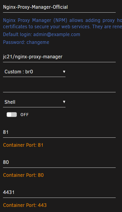

Ich habe zwar bei der Einrichtung des Dockerimages meinen bevorzugten Port angegeben, aber in der Übersicht wird mir eine.andere.ip.adresse:443 angezeigt und auch das Webinterface von nginx kann ich nur über die.andere.ip.adresse:81 erreichen.
Versuche ich in den Netzwerkeinstellungen etwas zu ändern funktioniert das Dockerimage nicht.
Was muss ich tun damit dieser container so wie bisher swag über die normale ipv4 Serveradresse nebst passendem Port funktioniert?

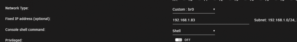

schick mal vorab ein Bild wie das bei Dir mit NPM aussieht
und am besten auch gleich wie deine Port Weiterleitung in der Fritz aussieht ;)

Nur läuft der Container halt nur wenn ich das voreingestellt Netzwerk nutze mit br0.
Das aber möchte eine andere ipadresse nutzen mit dem port 443.

das ist ja schonmal etwas, sicherlich weil die Ports 80 und/oder 443 am Host (Unraid) bereits in Nutzung sind, daher geht der bridge oder host mode so nicht ...
custom:br0, du hast jetzt keine ip vergeben, sprich der Docker bezieht seine per dhcp, daher hat dieser jetzt die 192.168.178.2 wie du siehst, sprich deine Port Weiterleitung müsste auch darauf verweisen und nicht auf den ...120 dein unraid Server.
jetzt kannst du auch (wiie ich) dem Docker einfach eine freie IP vergeben, Beispiel 192.168.178.123, dann ist die FIX, solltest aber in deiner Fritzbox vorweg den DHCP Bereich einschränken dass es da keine Überschneidungen gibt.
Beispiel, bei mir haben alle Docker, Geräte, ... eine feste ip im Bereich 2 - 99 oder 200 - 254, und daher habe ich DHCP AB 100 BIS 199 definiert das da nichts passiert, wenn das klar ist dann einfach im Docker wie hier eine feste IP aus deinem Bereich eintragen (was bei Dir noch leer ist)
und dann auch die Port Freigabe extern da hinrichten
das war es dann schon ...
custom:br0 heißt jeder Docker erhält seine EIGENE IP und ist nicht über die host (unraid) ip zu erreichen.

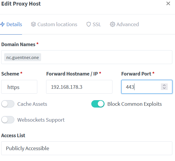

In nginx kann ich dann für Nextcloud einen Host mit der ipadresse 192.168.178.3 Port 443 angeben.
Der Name des Hosts muss dem Namen der Subdomain entsprechen.

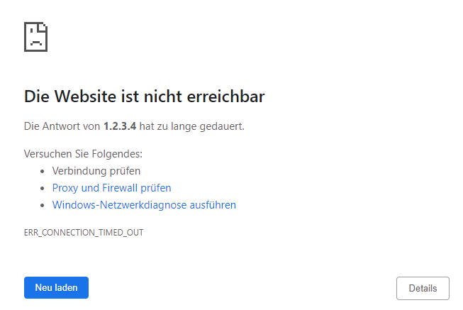

Nextcloud auf br0 mit der 192.168.178.3 kann ich noch nichtmal direkt per ip von meinem PC aus aufrufen.

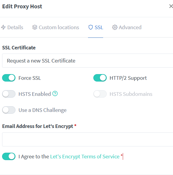

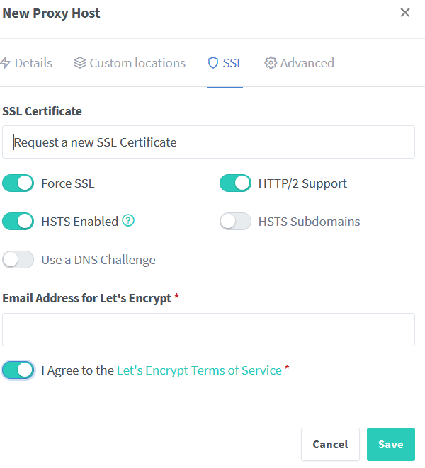

Die Einrichtung eines Nextcloud Hosts in nginx mit meiner eigenen subdomain schlägt immer fehl.
Ich kann das doch so machen:?
Ja, die emailadresse ist drin.

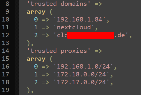

Nextcloud ist halt eigen, da ist die 192.168.178.0/24 in den allowed hosts drin ?
dann sollte da auch deine domain hinterlegt sein ... und je nach NC container, setup rewritet der NC docker auf die externe domain, wenn die nicht geht kommt auch lokal nichts ...
hier ein Beispiel meiner config.php aus nextcloud

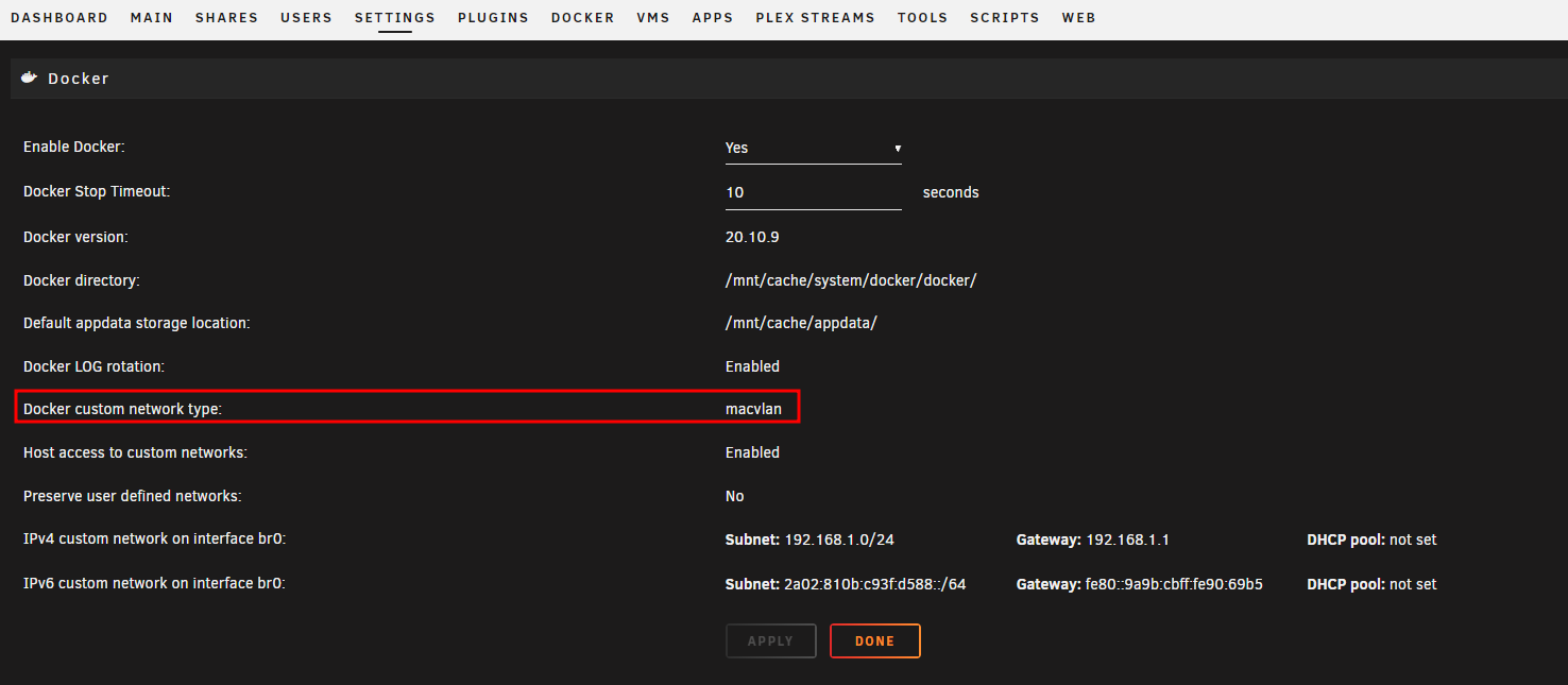

Container im host Netzwerk können keine im br0 erreichen (außer du erlaubst das in den Docker Einstellungen):
https://forums.unraid.net/topic/99393-häufig-gestellte-fragen/?tab=comments#comment-1027380
Und Portweiterleitungen gehen nur beim Bridge Netzwerk und nicht bei br0. Also egal was du einstellst, der Container nimmt seine Standardports. In dem Fall 80, 81 und 443.
Ich denke die beiden Sachen sind deine Probleme.

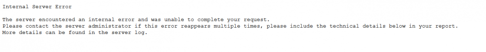

Also mein Hauptproblem ist erstmal daß ich Nextcloud von meinem PC im gleichen Netzwerk nicht erreichen kann wenn sich nextcloud in br0 befindet.
dann bekomme ich folgende Meldung:
gleiche IP Range aber eben hinten die 3 anstatt die 120 des Servers.

Läuft nginx und ich lasse mir einen Host mit Zertifikat in diesem Zustand einrichten dann läuft das durch und scheint zu funktionieren aber ich bekomme ein 502
Mit br0 läuft die Erstellung des Hosts in nginx durch und wird mit Zertifikat erstellt. allerdings unerreichbar. weder von intern noch von extern.
config.php:

Ich sehe in deinem Screenshot einen Server Error. Du erreichst also sehr wohl den Netxcloud Container. Die Fehlermeldung kommt ja von dem Nextcloud Container. Der Nextcloud Container wiederum hat als Datenbank das hinterlegt:

Wenn du Nextcloud nicht erreichen könntest, würde da nicht "Server Error" kommen, sondern eine Fehlermeldung von deinem Browser zB sowas:

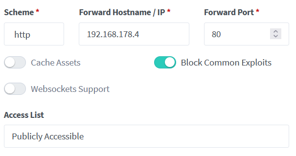

Der Nextcloud container läuft aktuell in br0 und nutzt eine eigene ipadresse mit port 80.
unter der Weboberfläche von nginx habe ich einen Host angelegt der auf meine nextcloud.domain.de zeigt.
Das hat nur teilweise funktioniert. Ich komme so auf meine Nextcloud und es wurde sogar ein Zertifikat erstellt, allerdings ohne Verschlüsselung.
Wie kann ich denn Verschlüsselung nutzen? Also, wie bringe ich den Nextcloud Container dazu 443 auch zu nutzen?

wie kommst du darauf wenn du dich per https://cloud.deinedomain.de keine SSL Verschlüsselung hast ?
lokal, klar, von NPM <> NC bleibt der Traffic http, aber das sollte egal sein da der Zugriff ja "extern" durch deinen SSL NPM läuft, oder verstehe ich die Frage nicht richtig ?
Das bezweifle ich stark, denn du hast force SSL eingestellt = alle http Aufrufe werden auf https umgeleitet und du hast sogar HSTS aktiviert, dh dein Browser verbietet sogar den Zugriff auf http.

1 hour ago, MartinG said:
Wahrscheinlich weil die genutzten IP Adressen in br0 wohl dieselbe virtuelle Macadresse genutzt haben.
das heißt du nutzt ipvlan und nicht standard macvlan ?
wenn ja, kann ich bestätigen, einfach umstellen auf macvlan und alles ist ok ... mit einer Fritzboox war das hier auch nicht nutzbar und ist gedacht für User wo Probleme mit macvlan haben, hast du die ? oder warum hast du aktiv auf ipvlan gestellt ?
Ich habe aktiv nichts selbst umgestellt.  Das ist nur eine Vermutung von mir.
Da ich von Anfang an sowieso Probleme mit diesem Container hatte und mir Server IP mit Port eh lieber ist hab ich das einfach mal gemacht und es läuft. Meinen Server musste ich hart ausschalten, deshalb läuft aktuell ein Parity Check.
@alturismo Diese von Dir eingerahmte Einstellung sehe ich aktuell übrigens nicht.
Docker abgeschaltet - advanced view
Edited by MartinG
Die gibt's auch erst mit Unraid 6.10
ok, dann dürftest du aber nicht ipvlan aktiv haben und deine Docker sollten unterschiedliche mac's haben wenn die über br0 kommen ...
egal, Hauptsache es geht jetzt ;)
Hallo Leute, da bin ich wieder.
Ich möchte gerne sowohl den Nextcloudcontainer von knex666, als auch den 0815 Plex Server über den nginx container von @mgutt benutzen.
Wäre bitte jemand so nett und würde mir die Sache mit dem br0 Netzwerk erklären? Ich kapiere es einfach nicht.
Ich habe mariadb auf den br0 gelegt und mariadb hat damit jetzt eine eigene ip von meiner fritzbox bekommen. Standard 3306
Nextcloud liegt ebenfalls auf einer separaten ip meiner fritzbox und nutzt hier nur port80. 443 ist nicht in Verwendung bzw. ich kann es nicht erkennen und habe auch nichts konfiguriert.
Trotzdem funktioniert die sichere Verbindung über meine Domain auf meine Nextcloud hier. Jedenfalls nachdem ich die NC Config angepasst habe.
Hat eine Weile gedauert aber nun habe ich nur noch einen Cronjob Fehler und die Fehlende SVG Unterstützung..
Ein richtiges Problem:
Plex, was nur im Host läuft, funktioniert über meine Plex Subdomain hingegen gar nicht. Die Einstellung des Plex hosts in nginx ist im Endeffekt genau dieselbe wie die von Nextcloud . Keine Ahnung wie ich Plex im Host über den nginx in br0 bekommen soll.
