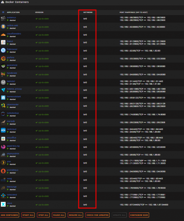

laufen hier alle sowohl in bridge als auch in meinem bevorzugten Fall custim:br0 (was ich ausschließlich nutze)

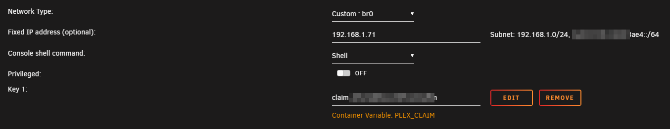

Hast du keine IP eingestellt? Weil im Screenshot sieht man ja nichts.

wie @mgutt alles beschrieben hat ... hier mal ein Beispiel wie das bei mir in Plex aussieht
Grundsätzlich, Host musst du die Ports abstimmen, die Ports sind "unique", sprich, es können nicht 2 Dienste den selben port nutzen ...
das kann auftreten wenn
Docker network = host genutzt wird, Beispiele siehe oben mit Nextcloud Port 80, NPM Port 80, Unraid Port 80 (das ist der Host), ...
Docker network = bridge genutzt wird und Port Mappings überlappen, sprich, der "externe" Port ... da dieser vom Host kommt, gleiches Spiel, NC Port 80<>80 geht nicht da Unraid (der Host) bereits 80 nutzt ... da muss man dann "ummappen" für den externen Zugriff im LAN, von Docker zu Docker im gern genommenen proxynet heißt das jedoch das der "interne" Port auf 172.x genommen wird (Bsp. NC 80), extern vom Lan dann Bsp 192.168.178.1888 (wenn NC mapped 80 <> 1888 wäre), nur als Beispiel ...
Das tritt NICHT auf bei
Docker network = custom:br0, hier bekommt jeder Docker seine eigene IP und kann nicht mit anderen Dockern / Host kollidieren, siehst du ja beispielsweise oben bei mir wie oft Port 80 aktiv ist ... hier gibt es auch kein mapping da dies wie ein PC direkt ist und doe Ports direkt angesprochen werden, ein Mapping eintragen bringt auch nichts da nicht in use ... NUR direkt. Wenn du da einen anderen Port nutzen willst (warum auch immer) dann muss das über die Einstellung der App, die grundsätzliche Einrichtung des spezifischen Dockers, was auch immer gehen sofern es überhaupt machbar wäre ...

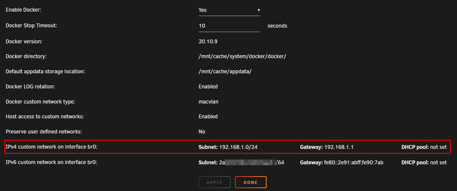

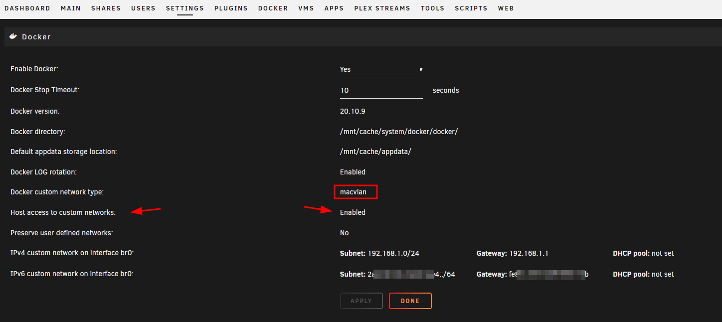

nutzt du macvlan (Standard) oder ipvlan ?
und es kann sein dass du evtl. von dem Thema betroffen bist, macvlan mit host access == Netzwerkprobleme ... welche jedoch selten sind UND normal nicht direktk auftreten sondern nach Laufzeit x ... wobei ich eher schätze dass da etwas anderes hängt ;)
Danke für Eure Ausführungen 👍
Also in br0 nutze ich wie es aussieht macvlan. Einstellen kann ich das mit meiner unraid Version nicht.

Host access habe ich nicht angefasst. Aber Preserve user defined Networks stand bei mir auf yes. Das habe ich nun in "No" geändert.
Seither scheint es besser zu funktionieren. Was auch immer das "erhalten meiner nutzerdefinierten Netzwerke" hier genau heißt, es hat mich scheinbar behindert.

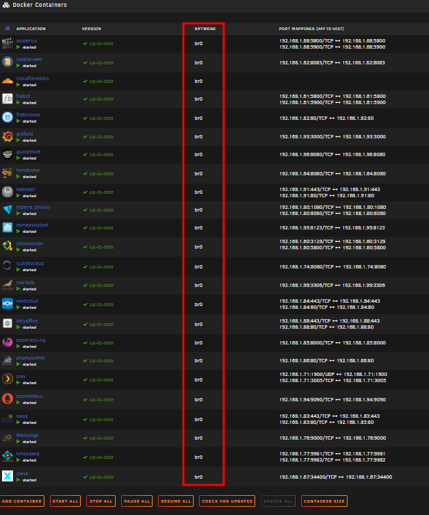

Tatsächlich komme ich jetzt aber per ip auf den Plex Server drauf. (Das zu probieren hätte ich auch mal früher drauf kommen können..)
Man sieht in der Liste nicht zwangsläufig alle Ports, weil das von Einstellungen des Containers selbst abhängt. Da weiß dann unRAID nicht welche Ports nun wirklich genutzt werden. Ist aber zugegeben verwirrend für den Nutzer.
naja, das mal auch zu probieren (ohne den webgui link im dropdown) ... davon ging ich mal aus ;)
der "angebotene" Link im dropdown ist übrigens im template hinterlegt ... wenn da nichts steht, kommt da auch kein webui link im dashboard beim klick auf den docker
das Thema der Anzeige, wie die Überschrift auch sagt ... Port Mappings werden hier angezeigt, ist kein expose im docker image wird da nichts angezeigt ...
