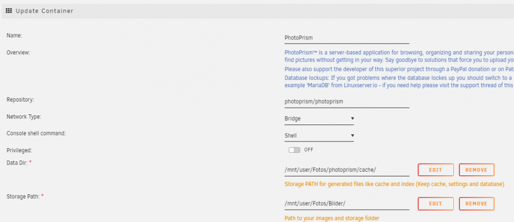

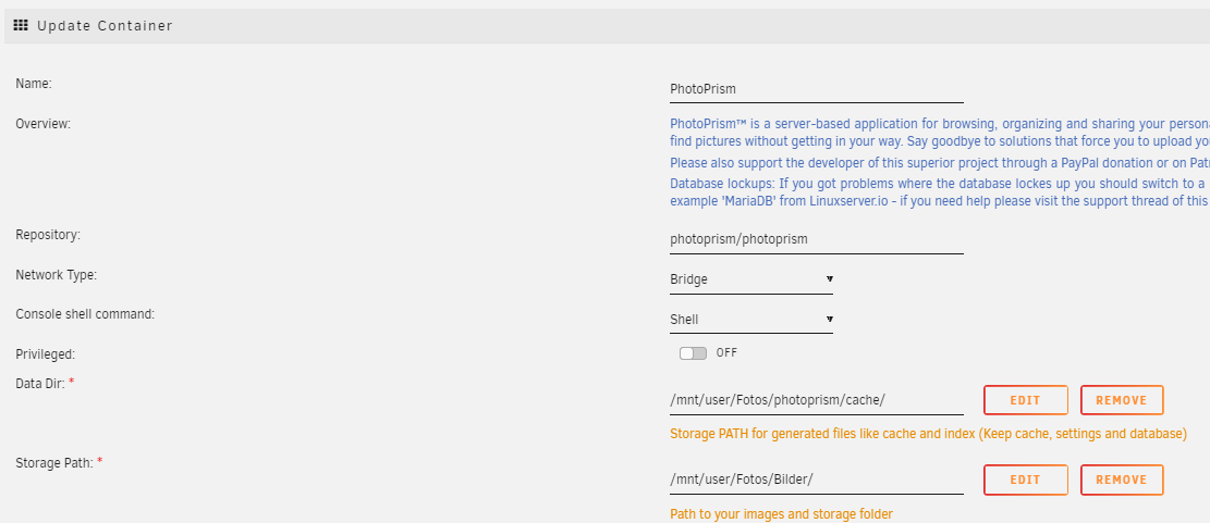

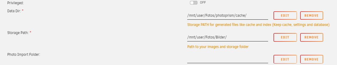

Was du beachten musst im Standard legt Photoprism den Cache auf den Cache das erzeugt je nach Datenmenge zwei Probleme.
1) Das Backup von den Apps platzt dir und wird riesig weil die Thumbnails dabei sind das kannst du durch eine Ausnahme bei den Backups leicht korrigieren
2) Die Thumbnails können wirklich riesig werden vom Platz....ich hab bei 1,5TB Fotos/Videos über 100GB Thumbs zusammenbekommen. (FullHD bei 90%). An der Stelle wird es komplizierter und ich habe jetzt alles auf eine 4TB SSD ausgelagert damit die Zugriffe schnell laufen! Das schreiben erfolgt ganz normal über die Cache/Partiy etc.

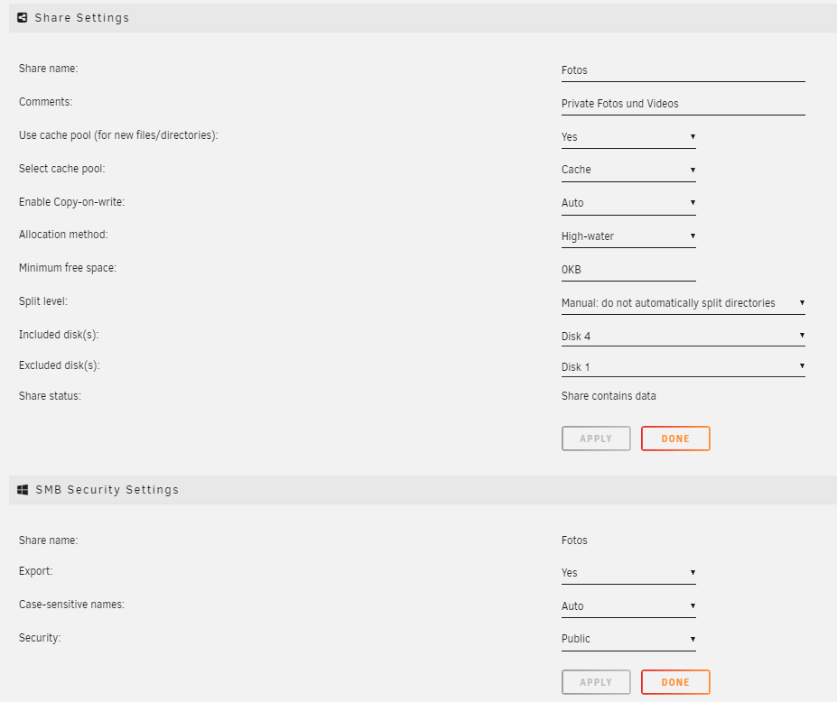

Ich hab das jetzt wie folgt gemacht:
"Fotos" Share
- Cache YES
- Inhalt von dem Share landet nur auf dieser DISC
Ergebnis:
- Wenn was neues rein kommt geht es erst einmal auf den schnellen Cache und ohne Parity Disc!
- Mover schiebt den Inhalt dann vom Cache auf die SSD mit Parity
- Lesen braucht keine Parity d.h. die Platte sollte immer aus sein und die Latency und der Speed von der SDD da sein
Wenn das alles läuft geb ich noch mal bescheid. Mein 1,2TB Upstream läuft noch 24h^^ Und der Scan wird bestimmt 2-3 Tage rennen.

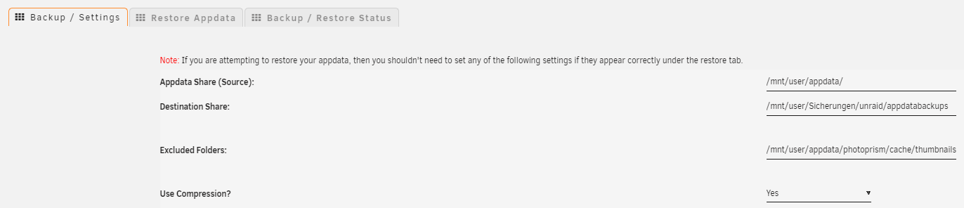

Falls du die Thumbs auf dem Cache lassen magst in den Backup Einstellungen einfach den Exclude auf das Verzeichnis definieren.

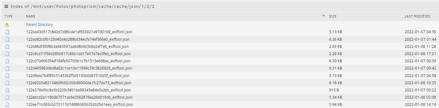

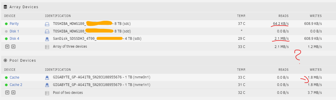

Kurze Frage an den Experten. Ich habe gerade den Indexscan im Photoprism gestartet und bin extrem verwundert warum er jetzt auf der SSD bzw. Parity schreibt und liesst? Für den Zugriff auf die Disk 4 braucht es doch eigentlich kein Parity?
Die Foto-Daten ebenso wie die Cache-Daten des Photoprism Container liegen auf dem Fotos Share. Das Share hat die Option Cache Yes gesetzt.
Wenn der Index läuft oder irgendwas passiert sollte doch erstmal rein gar nichts auf die SSD bzw. die Parity geschrieben werden und erst wenn der Mover anzieht oder?
Edited by Smolo
Wenn Dateien überschrieben werden, dann werden die leider nicht neu auf der SSD erstellt, sondern direkt auf dem Array überschrieben.
Oh shit die Info kannte ich nicht 😞 In dem Cache Verzeichnis von Photoprism liegt auch die sqlite DB. D.h. ich muss das definitiv auf ne extra Datenbank auslagern.
Ich hoffe mal mit den anderen Files passt das zumindest weil die ganzen JSON und YML Files sollten selbst bei der nachträglichen Indizierung nicht verändert werden.
