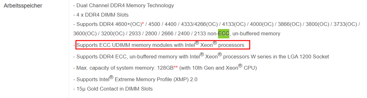

@mguttIch könnte vielleicht ein gebrauchtes AsRock W480 Creator - Motherboard - ATX - LGA1200-Sockel - W480 bekommen für ca. 200€
wäre das ok? Wenn ich das Datenblatt richtig lese geht ECC aber nur mit Xeon, oder?
Edited by cz13
ich frag jetzt mal ... du liest die Specs, da steht es, was ist jetzt effektiv die Frage ?
Sorry, nicht persönlich gemeint, aber es steht da ...
ich lese hier die offenen Punkte ob Hilfe gebraucht wird, nur solche "Fragen" ... Leute ... ;)
Nochmals, nicht persönlich gemeint, will nur mal sagen bitte nicht immer ALLES hinterfragen wenn es doch klar ist, Danke.
@alturismonehm ich nicht persönlich, im Nachhinein hast du vollkommen recht. Da ich sehr lange raus bin aus der Hardware und seit 2 Tagen nur am vergleichen von irgendwelchen Specs, war ich mir eben total unsicher.
ich gelobe Besserung und verordne mir mal einen Tag Pause was das Vergleichen und suchen von Hardware angeht.
Das ASRock taugt nichts. M.2 verbaut 2 SATA Buchsen weg. Noch eine und wieder 2 weg. Und dann noch extra Controller für die 2 SATA, 2x TB... Das wird sicher nicht wenig verbrauchen.

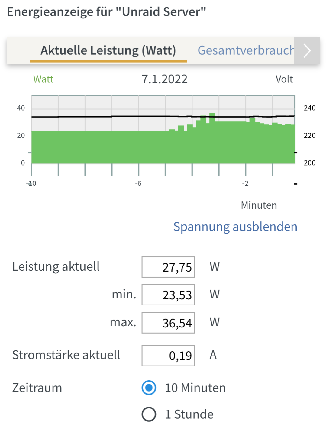

Hallo Leute, erstmal vielen Dank für die bisherige Unterstützung. Besonderer Dank geht an @mgutt.
Kurzes Update:
Unraid läuft momentan mit 2 Platten im Array (eine davon Parity) + 2 SSD noch unassigned.
Ich hab die empfohlenen Plugins aus den HÄUFIG GESTELLTE FRAGEN installiert, Shares angelegt und Daten überspielt.

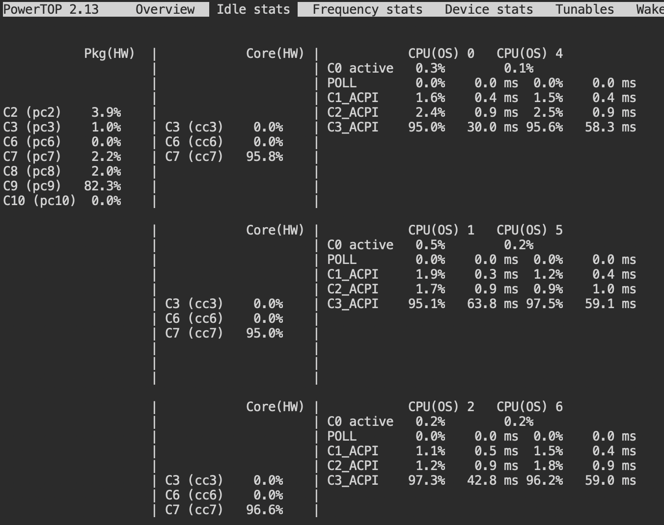

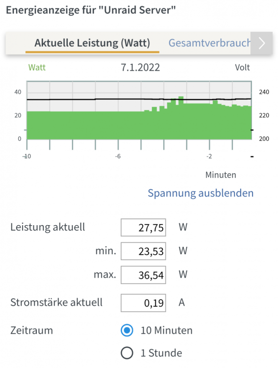

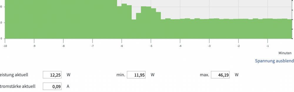

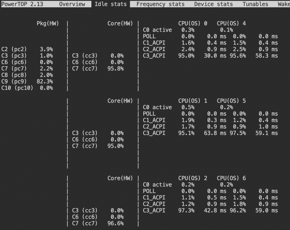

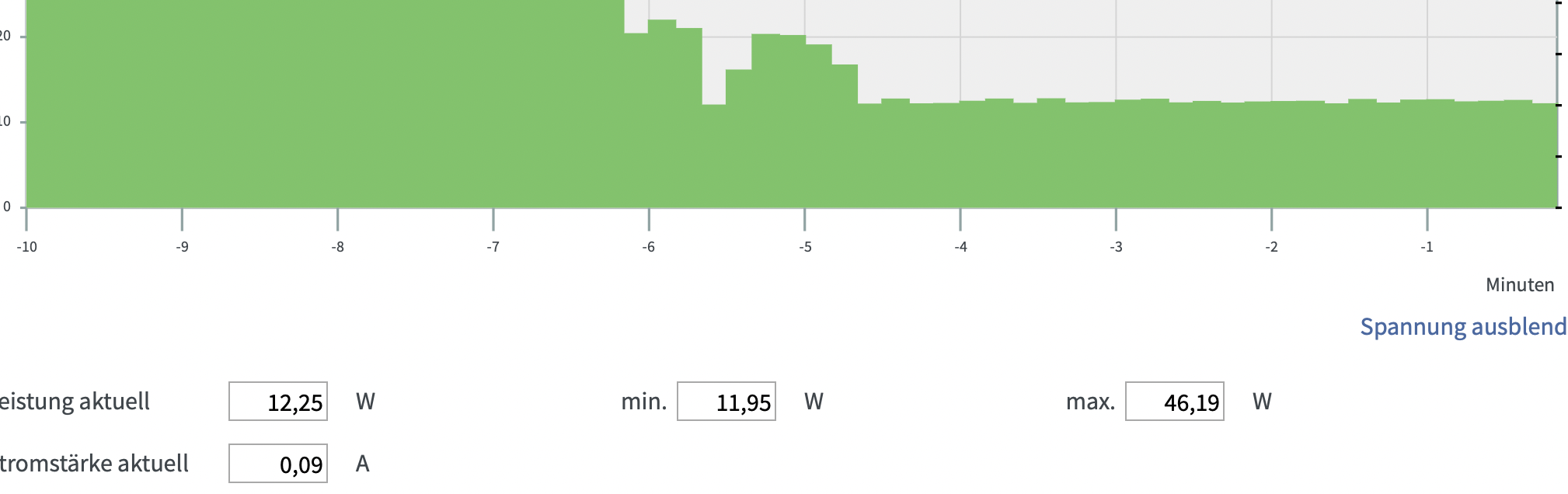

Pihole läuft als Docker, meine VPN-Gateway VM hab ich vom ESXI importiert und nach Anpassung der "/etc/network/interfaces" in der VM läuft auch die.
Powertop ist mit autotune in der /boot/config/go und macht einen guten Job. Ich komme im Idle auch 12-13W gemessen mit FRITZ!DECT 210.
Hardware hat sich doch noch ein wenig geändert nachdem der kostenlose i5 inkl. Board für umsonst war😝:
i3-10100
Asus PRO B560M-C
2x 16GB Crucial DDR4 PC3200
350W Netzteil Fortron FSP350-60APN
Nach Erfahrungen mit Hyper-V in der Arbeit, ESXi ein paar Jahre privat und ein kurzer Ausflug zu Proxmox, habe ich, Stand heute, mit Unraid das für mich passende gefunden. Als nächstes steht das Backup an. Danach wird die Lizenz gekauft.
