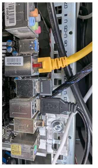

January 10, 20224 yr Hab den in Benutzung: https://www.amazon.de/gp/product/B07MDXBT87/ref=ppx_yo_dt_b_search_asin_title?ie=UTF8&th=1 Ist auch kleiner als die Oben vorgeschlagenen Modelle.

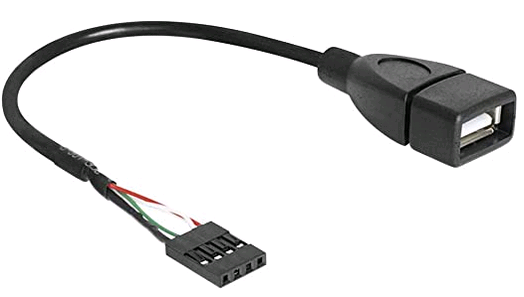

January 10, 20224 yr 6 minutes ago, Xavier28 said: Ist auch kleiner als die Oben vorgeschlagenen Modelle. Den hab ich bereits zwei mal ersetzen müssen... Kleiner ist nicht immer besser da die Abwärme nicht immer so gut abgeführt werden kann. Wenn du Angst hast das du den Stick abbrechen könntest oder ähnliches dann hol dir doch so ein Kabel für den internen Motherboard Header, dann ist er sicher im Gehäuse drin (ich kleb den noch immer irgendwo Fest innen mit Doppelseitigen Klebeband): Klick

January 11, 20224 yr On 1/10/2022 at 1:52 PM, ich777 said: Den hab ich bereits zwei mal ersetzen müssen... Kleiner ist nicht immer besser da die Abwärme nicht immer so gut abgeführt werden kann. Wenn du Angst hast das du den Stick abbrechen könntest oder ähnliches dann hol dir doch so ein Kabel für den internen Motherboard Header, dann ist er sicher im Gehäuse drin (ich kleb den noch immer irgendwo Fest innen mit Doppelseitigen Klebeband): Klick Top Danke, werde es dann so machen
