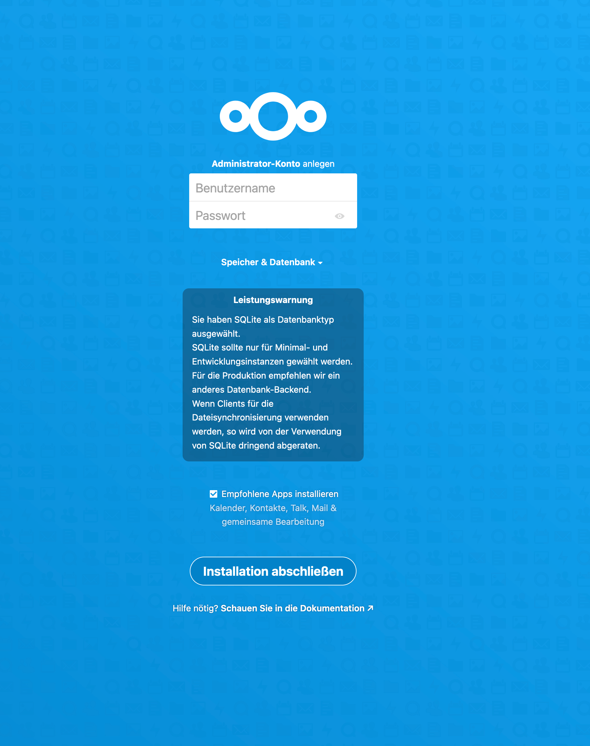

Hallo,
hier fang ich an - ich lass es einfach mal auf sql-light stehen.
dann fängt er an zu installieren:

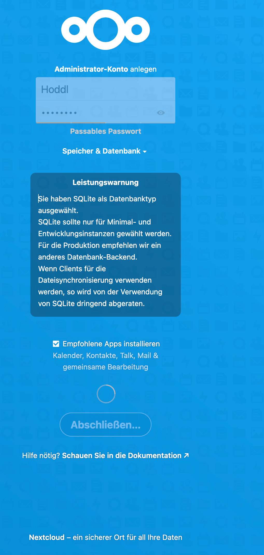

dann kommt das:
die installation wird zwar gemacht doch diese ist unvollständig und läuft nicht richtig...

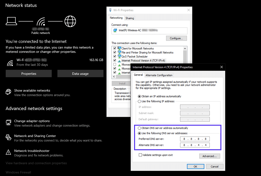

Hm versuch mal deinen Cache zu leere vielleicht  bringt es etwas:)
Windows Symbol cmd und ausführen als Administrator und folgendes eingeben
ipconfig /flushdns
Alternativ  kannst du das noch versuchen

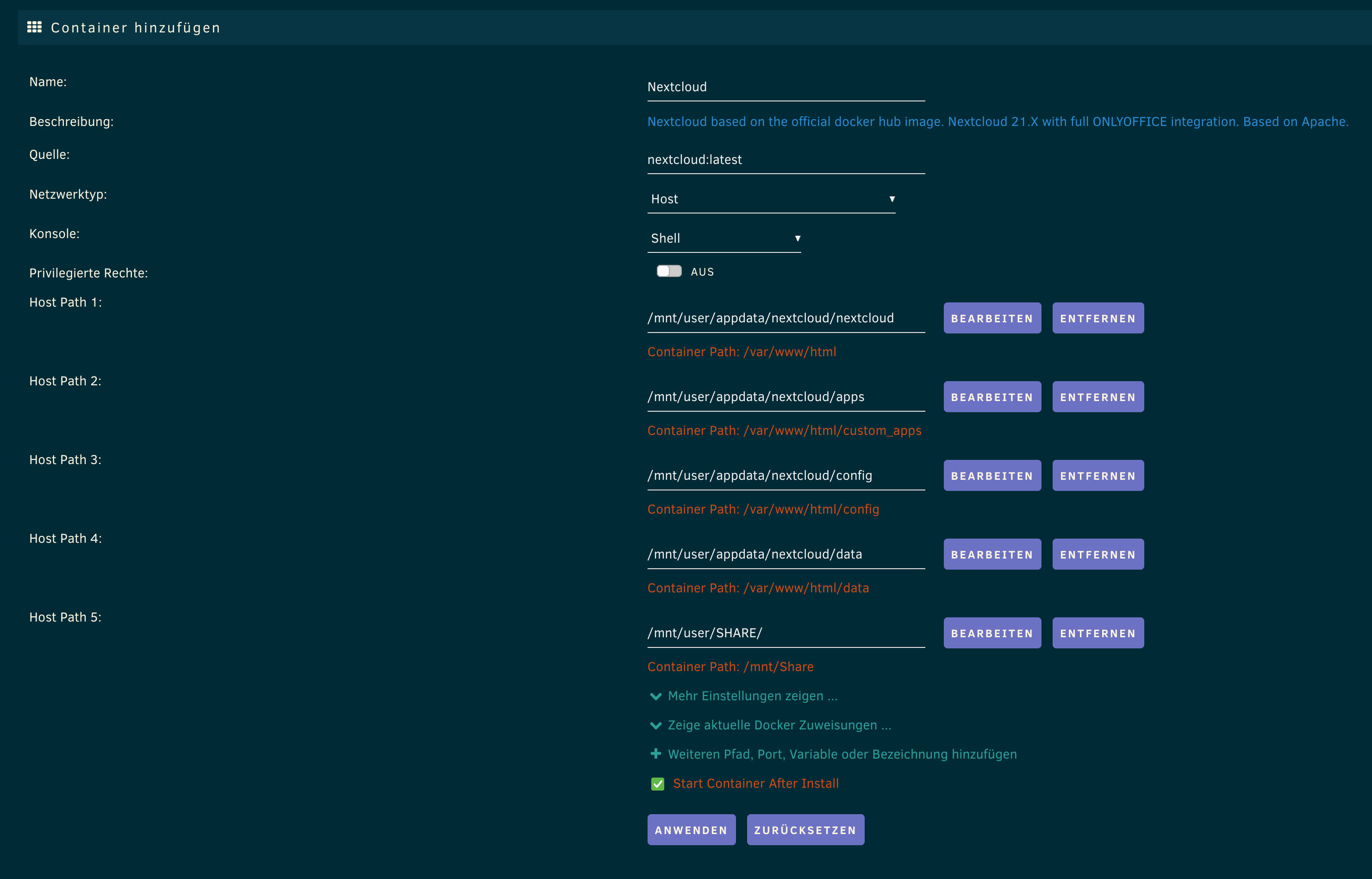

Kann es sein, dass du nicht den offiziellen Container verwendest? Nextcloud nutzt doch eigentlich Apache und nicht Nginx.
Wenn er nach dem Video von Spaceinvaderone vorgeht, dann sollte es sich um den Nextcloud-Container von Linuxserver handeln
welcher wäre denn der richtige container???
4 hours ago, Hoddl said:
welcher
Knex666 ist der Originale. Sieht man am repository Namen, wenn man die erweiterte Ansicht öffnet
@mgutt danke... was muss ich denn noch zusätzlich eintragen? oder ist das so schon mal ausreichend?
Host Path 4: Gibst du den Share an in dem die Userdaten liegen sollen, also die Dateien die von den einzelnen Benutzern in die Cloud geladen werden. Derzeit wäre dies ein Unterordner von appdata. Ich habe hier, damit ich mir nicht appdata "vollmülle", einen eigenen Share angegeben z.B: /mnt/user/nextcloud
Host Path 5: Hier kannst du einen deiner User Shares angeben den du später über External Storage in Nextcloud einbindest, da Nextcloud ansonsten auf keine anderen Unraid User Shares zugreifen kann
Wenn du bei Netzwerktyp Bridge vernwendest (MariaDB-Netzwerktyp beachten!):
Der interne Port des Containers ist 80, du könntest diesen noch auf einen Port deiner Wahl mappen, dazu auf "Weiteren Pfad,Port, Variale oder Bezeichnung hinzufügen" klicken und dann Konfiguration Port in der Liste. Container-Port ist 80, Host-Port: Port deiner Wahl, der nicht mit anderen Containern kollidiert. Connection Type bleibt auf TCP
Wenn du den Port änderst solltest du auch noch unter Advanced View unter dem Punkt "WebUI:" http://[IP]:[PORT:80] eintragen, sonst funktioniert der WebUI-Eintrag beim klick auf den Container nicht mehr
EDIT: Unter Advanced View kannst du dann auch noch gleich bei "Extra Parameters": --user 99:100 --sysctl net.ipv4.ip_unprivileged_port_start=0
eintragen, damit benutzt der Container den Unraid-User nobody
