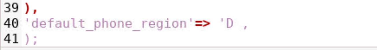

Ich habe es jetzt mal eingetragen doch leider komme ich dann nicht mehr drauf 😞
Das ist die fehler beschreibung:
Internal Server Error The server encountered an internal error and was unable to complete your request. Please contact the server administrator if this error reappears multiple times, please include the technical details below in your report. More details can be found in the webserver log. <br /> <b>Parse error</b>: syntax error, unexpected token &quot;,&quot; in <b>/var/www/html/config/config.php</b> on line <b>39</b><br />
das hab ich eingetragen
Edited by Hoddl
26 minutes ago, Hoddl said:
syntax error
Du hast den Eintrag falsch gemacht. Vergleiche deine Config mit anderen. Ich sehe bereits ein fehlendes Anführungszeichen, da er aber Zeile 39 bemängelt ist vermutlich noch mehr falsch.
@Hoddl
  'default_phone_region' => 'DE',
nicht "D"
