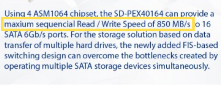

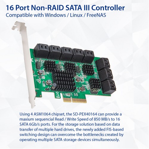

Es gibt von Syba eine SATA Karte, die durch einen ASM2806 PCIe Switch insgesamt 4x ASM1064 mit Bandbreite versorgt und die wiederum jeweils 16 SATA Ports:
https://www.sybausa.com/index.php?route=product/product&product_id=1087
Diese gibt es auch als Delock Re-Brand:
https://www.delock.de/produkt/90073/merkmale.html
Das wäre im Gegensatz zu vielen anderen SATA-Karten, die bei mehr als 6 Ports nur mit langsamen Port Multipliern arbeiten, eine denkbare Alternative, wäre da nicht ein Haken: Der ASM1064 ist eigentlich ein PCIe 3 X1, aber laut Beschreibung nur mit PCIe 2 X1 angebunden. Und ich vermute genau deswegen kann die Karte insgesamt, also für alle 16 Ports, nur 850 MB/s liefern (oder eben 50 MB/s pro HDD bei paralleler Belastung). Denn eigentlich ist der ASM2806 mit PCIe 3.0 X2 angebunden, also grob 2000 MB/s. Und laut hier liefern 4-Port SATA Karten mit ASM1064 normalerweise bis zu 1000 MB/s (4x 250 MB/s bei parallelem Zugriff). Aber selbst wenn ich die nun auf PCIe 2 X1 halbiere, blieben ja immer noch 500 MB/s pro Controller und damit wieder ingesamt 2000 MB/s. 🤔
@DataCollector Was meinst du was bei der Karte falsch läuft? 😅 Vielleicht ist der ASM2806 auch nur mit PCIe 2 angebunden? Das wäre ja echt der totale Fail.

Bei der Beschreibung von Syba-USA gehen die wenigstens ehrlich damit um, daß die Karte nur PCIe x2 des x4 Slots/Steckers nutzt. Bei Delock wird das geflissentlich unter den Tisch fallen gelassen, auch wenn es auf den Bildern zu erahnen ist.
Aber meiner Meinung nach im Array nur für maximal 8 moderne Festplatten oder 4 performante SSD.
Dann wäre der immer noch gut für 2 SATA Ports gleichzeitig (zu je 250MByte/s).
Aber irgendwie sehe ich diese Einschraenkung in der Beschreibung nicht.
Wäre auch unlogisch (aber möglich), da der zugrunde liegende ASM2806 PCIe 3.1 beherrscht und die ASM1064 3.0 können. Wer oder was sollte da auch 2.0 reduzieren?

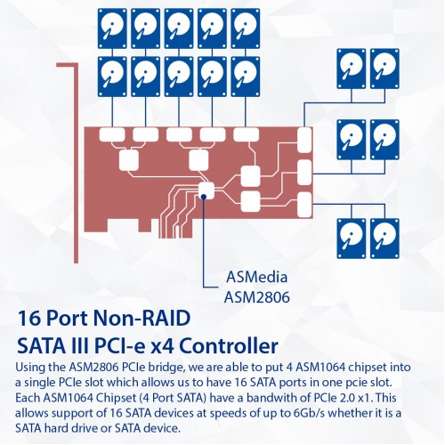

Der ASM2806 kann 2 Lanes zum Mainboard und 4 Lanes für Anbindungen verwenden und das geht mit den 4 Kühlkörpern für 4 ASM1064 einher. Aber wie gesagt, der ist damit vergleichbar gut/schlecht geeignet wie ein Intel Mainboardchipsatz (bei dem Du ja auch mal die 2GByte/s Limitierung bei Deinen SSD Experimenten erkannt hast). Mehr als 8 SATA Ports gleichzeitig sollte man bei modernen Festplatten nicht nutzen.
(ich gehe weiterhin von rund 250MByte/s pro Festplatte aus)
Nur schluckt der ASm2806 eben zusätzlich Strom.
Von der Technik her sollten 16 Festplatten zu gleichzeitig je ca.120MByte/s möglich sein, bei ebem erhöhtem Stromverbrauch (4xASM1064 + 1x ASM2806).
ASM2806 = PCIe Gen3x2 = 2GByte/s = bis zu 8 moderne Festplatten gleichzeitig benutzen oder 4 performante SSD gleichzeitig. Viel mehr gibt die Bandbreite nicht her.
EIne Anbindung (intern) nur mit PCIe 2.0 habe ich bisher nicht in den Beschreibungen erkennen können. Aber eien Anbindung mit PCIe 3.0 (oder genauer PCIe 3.1) x2 Lanes ist klar.

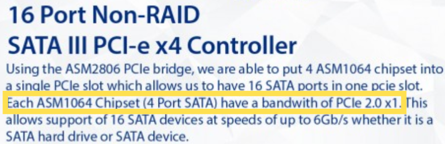

Das steht komischerweise auch nur im Text vom Foto:
Aber selbst wenn das so wäre, hätte man ja theoretisch 500 MB/s pro ASM1064 und könnte so bis zu 250 MB/s erreichen, wenn man nur 2 HDDs pro Controller anklemmt. Nur diese Theorie passt dann nicht zu dem Satz:
Das klingt dann eher so, als sei die komplette Karte nur PCIe 2.
Du meinst PCIe 2.0 Standard.
Irgendwie weiß ich nicht, wie die die Direktverbindung auf der Karte zwischen dem ASM2806 und den ASM1064 drosseln sollten. Das würde vermutlich eine zusätzliche Schaltungslogik erfordern, die ja noch mehr Strom verbaruche würde.

Da der ASM1812 PCIe Gen2 ist, war mein Gedanke eher zum ASM1064/1166 zu greifen, weil diese Gen3 sind. Mein Host Port ist ein Gen3x4. Womit erst ein ASM2812 die volle Bandbreite ausnutzen könnte.
Mein Ziel ist es nicht extreme viele Platten und jede Platte mit ihrer vollen Geschwindigkeit anzusprechen. Das Ziel ist ein NAS wo 1 oder 2.5 GBit/s Netzwerk der limitierende Faktor ist.
Die Syba/Delock Karte welche ihr erwähnt habt, https://www.sybausa.com/index.php?route=product/product&product_id=1087, hat ja den ASM2806 Chip, welcher auch nur Gen3x2 ist.
Karten mit ASM2812 habe ich nicht gefunden. Meine Wahl ist wohl der ASM2824 und @DataCollector hatte ja eine Karte mit 4 M.2 Ports erwähnt.
Nur zur Klarstellung:
Der ASM1184e ist ein PCIe 2.0 x1 Switch (maximal 0,5GByte/s)
Der ASM1812 ist ein PCIe 2.0 x4 Switch (maximal 2GByte/s)
Der ASM2812 ist ein PCIe 3.0 x4 Switch (maximal 4GByte/s)
Der ASM2824 ist ein PCIe 3.0 x8 Switch (maximal 8GByte/s)
Der ASM1064 ist ein PCIe 3.0 x1 SATA Kontroller (maximal 1GByte/s)
Der ASM1166 ist ein PCIe 3.0 x2 SATA Kontroller (maximal 2GByte/s)
