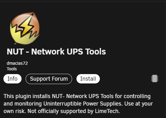

  • mal unter CA Apps gesucht nach NUT ? ich denke das wird es sein

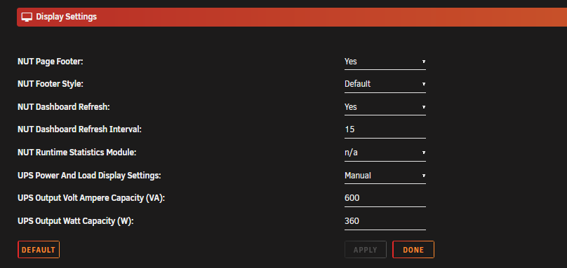

  • Bei UPS Power and Load Display Settings (auf Manual) kannst du die Normwerte deiner USV einstellen. Damit sollten dir dann alle deiner fehlenden Werte außer "Runtime Left" berechnet und angezeigt
Hallo alturismo
habe es gefunden dankeschön
Gesendet von iPhone mit Tapatalk

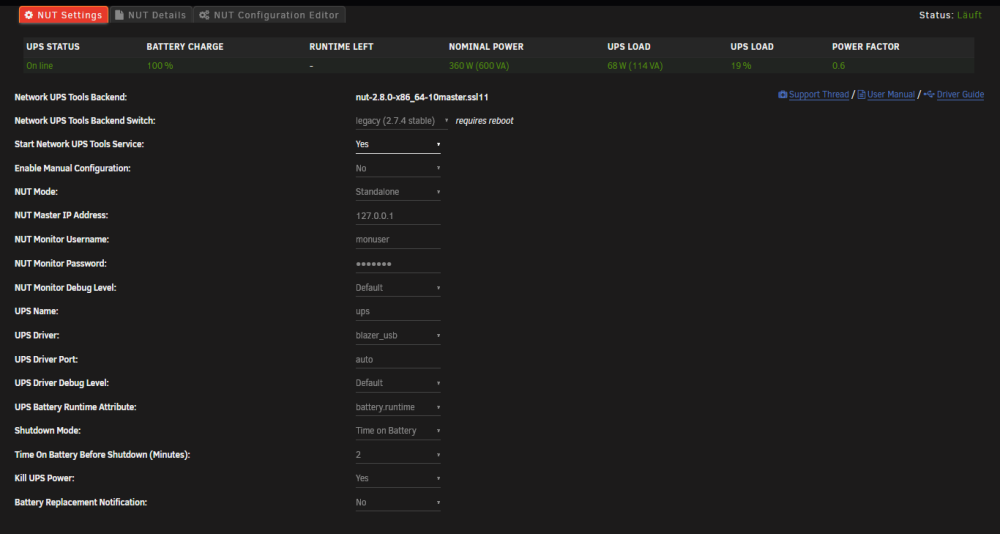

Hallo @chris75 kannst du bitte mal von deinen NUT Settings einen Screenshot posten ? Das Beckend Switch habe ich nicht verstellt, da er einen Neustart möchte aber leider funktioniert die Anbindung nicht.
Hast du Tipps ?!
Edited by Megacayman
Hast du Tipps ?!
Was hast du denn für eine USV - welchen Hersteller und welches Modell? Poste doch mal einen Screenshot von deinen aktuellen NUT Einstellungen.
Edited by Rysz
4 minutes ago, Megacayman said:
@Rysz Green Cell USV 600VA  , die
Danke, die sollte grundsätzlich mit NUT funktionieren, poste bitte mal einen Screenshot deiner NUT Einstellungen.
8 minutes ago, Megacayman said:
bitteschön @Rysz 😊

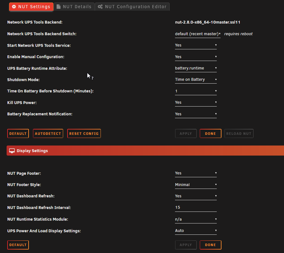

Klicke bitte einmal auf "Reset Config" und dann...

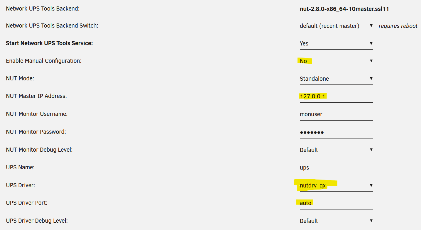

Stelle bitte mal so ein und schaue, ob es dann bei dir funktioniert:
Edited by Rysz
bei NUT Master IP, muss hier meine Unraid Ip rein ohne Port ?
Nein, bleibt 127.0.0.1 wenn die USV direkt per USB am UNRAID angeschlossen ist.
