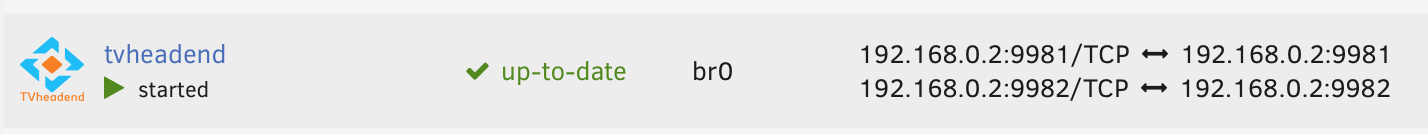

ich stehe seit gestern hart auf dem Schlauch. Ich versuche gerade TV-Headend neu auf dem US zu installieren (latest Version), das gelingt auch soweit, das der Container innerhalb von Docker startet, aber es gelingt nicht, die WebGUI aufzurufen. Die Ports passen, sind auch nicht anderweitig in Konflikt. Andere Container laufen problemlos. Spielereien ob Host, Bridge etc. blieben erfolglos.
Restarts blieben ebenso ohne Erfolg. Habe gerade nicht den Hauch einer Idee, wo der Fehler liegen könnte...
Jeder Hinweis willkommen, thx!!

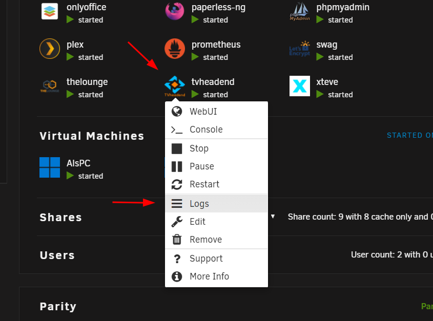

Wo schaust du denn jetzt? Du schreibst von var/lib?! Einfach auf das Container Icon klicken und Logs auswählen.

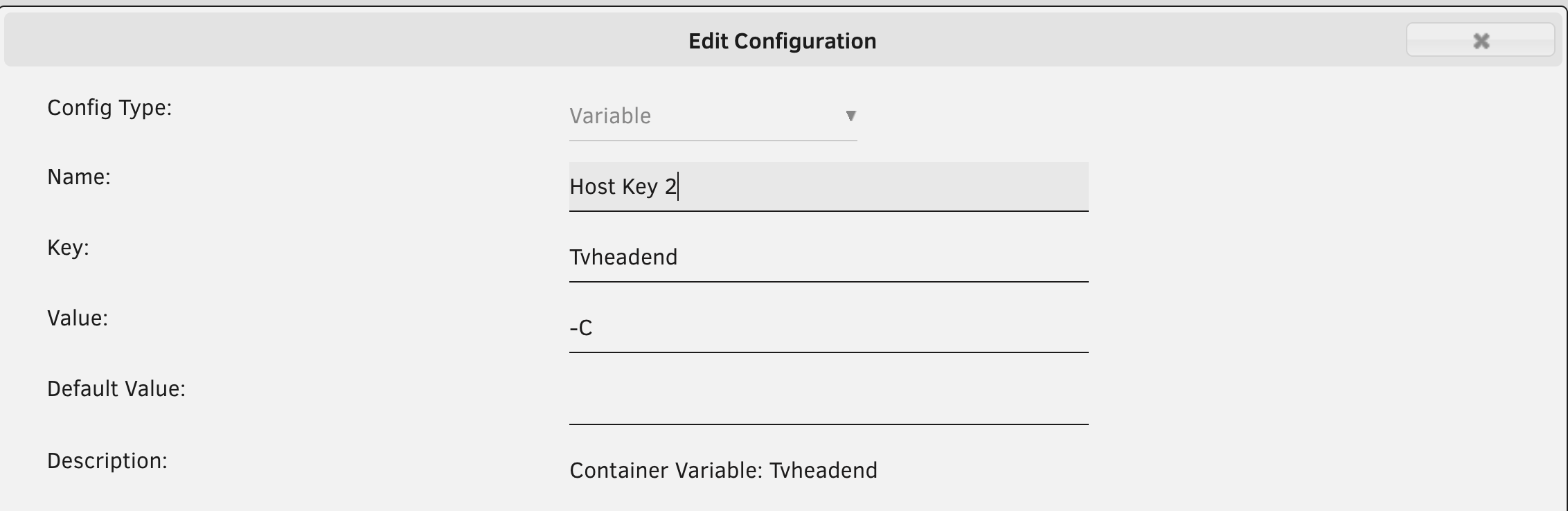

Danke, das hat mich auf den richtigen Weg gebracht! Wenn Du das -C als Variable in Docker mitgibst, startet TVH jedesmal richtig. Okay, vielleicht ein Workaround, aber scheint stabil zu sein.

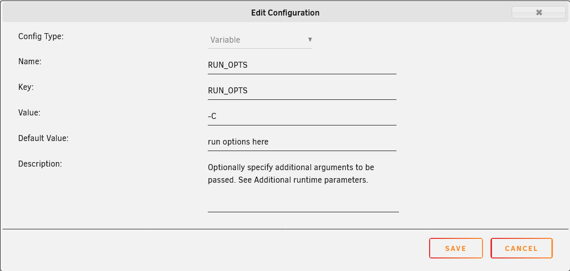

In der neusten Version funktioniert es bei mir nur mit diesen Einstellungen:
